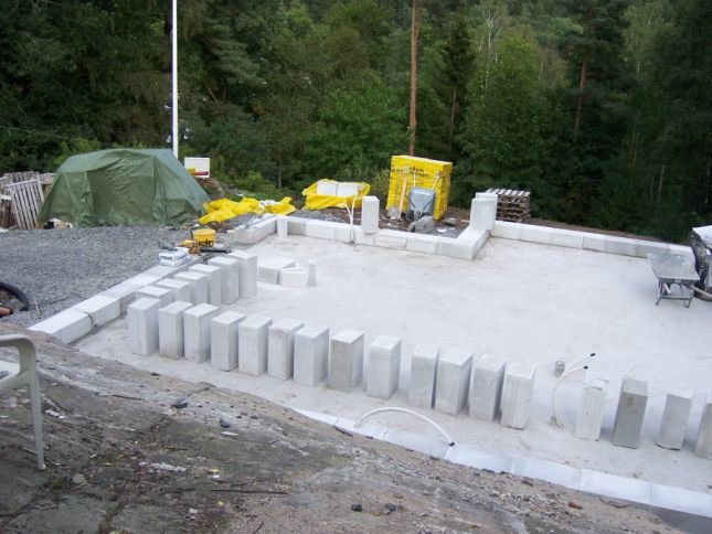

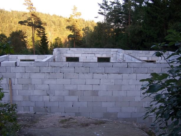

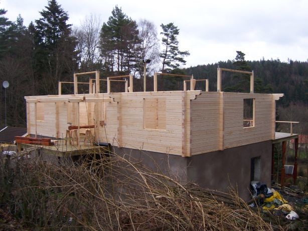

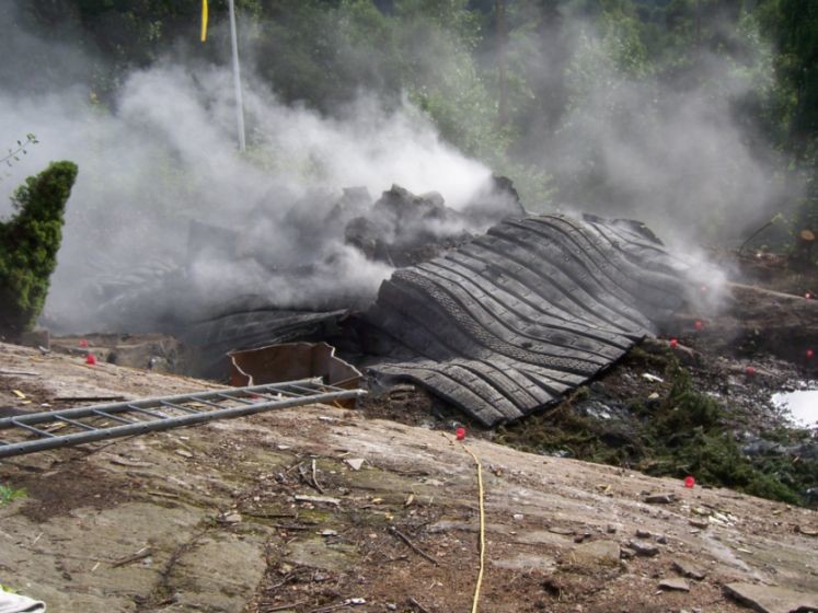

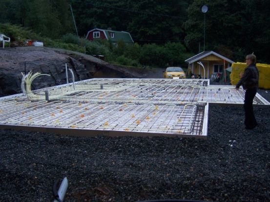

Nu började det roliga med att riva vårt befintliga hus och sedan spränga, schakta, fylla och allt det som hör till. plattan plus souterängvåning i lättbetong stod klart i september efter en ganska behaglig arbetstakt. nu började dock väntan...
Vi skulle fått husleverans slutet september, detta blev dock snabbt slutet av oktober.... mitten november.... och slutet november.. den 2/12 kom första trailern efter 3 veckor ihållande regn vilket innebar att lättbetongväggarna var det närmaste som indränkta svampar.. = not good.. hade det blivit ner mot -10 grader hade det funnits en STOR risk att väggarna hade frusit sönder.. vi hade ju kunnat täcka det, men vi trodde ju hela tiden att huset skulle komma till helgen.. vi´vart helt vaninniga och fick till slut en bra lösning i form av kompensation för det inträffade.

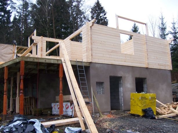

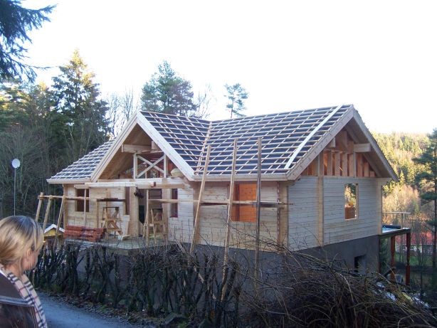

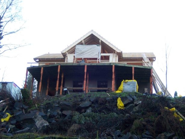

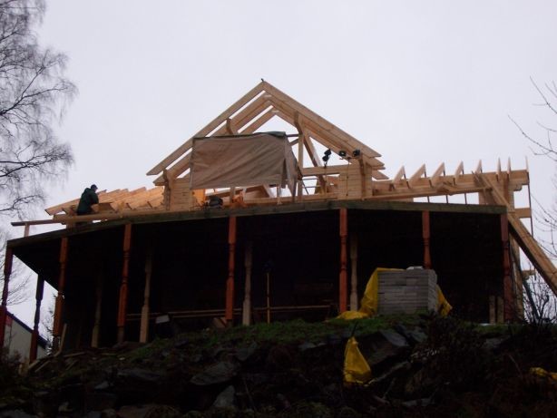

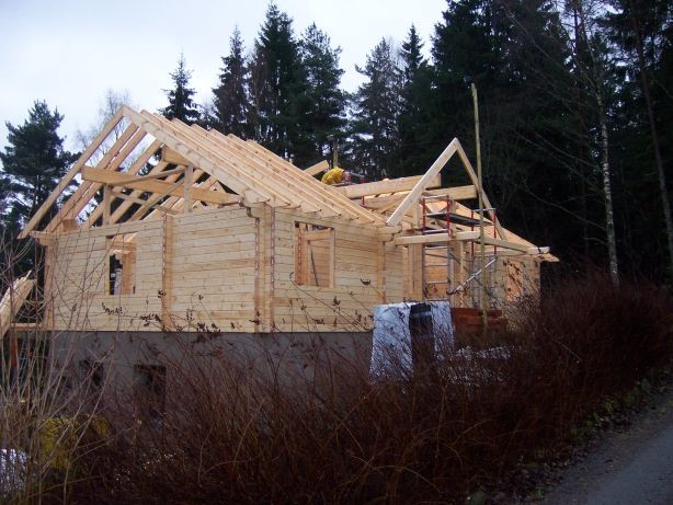

Vi har aldrig varit mer nöjda i hela våra liv! vilket hantverk!! vilken kvalitet, vilka arbetare!!!! vår KA var förbi i slutet av förra veckan och blev så positivt överraskad av detta bygge!! han var lite skeptisk som så många andra när det begav sig.. men detta var det mest gedigna bygge han hade sett på länge. allt vär nästintill överdimentionerat, ja det kändes FANTASTISKT!!

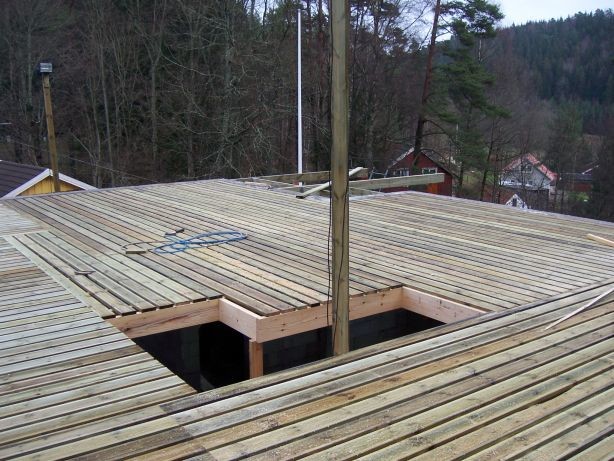

Ett misstag gjordes dock.. men det har hittils varit det enda.. och det var att de lade tryckt virke på bjälklaget.. (skall ha golvvärme i båda planen så det blir glesat på bjälklaget) dimentionen var slut på vanligt virke så de fick med sig tryckt istället.. och jag kom till bygget först när de hade lagt allt golv.. men inga problem, var bara att visa att detta var otillåtet i Sverige så skickar de med nytt golv i sista leveransen (10 jan -07). Just nu är arbetarna hemma i Estland och firar jul, men kommer tillbaks igen i mitten januari.
Så ni som funderar på att bygga via Estland! just do it! Vi är hittills supernöjda!!

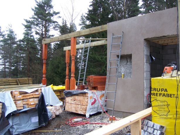

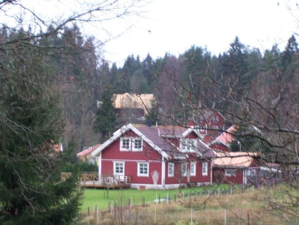

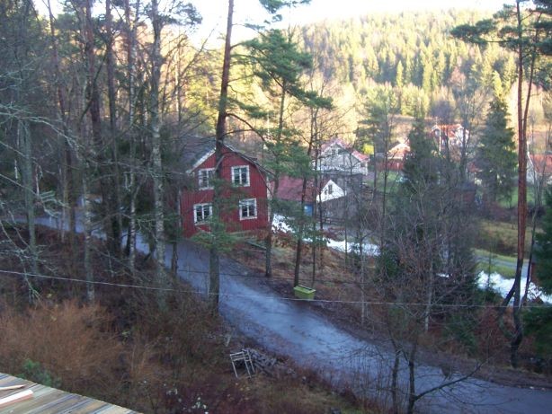

Bifogar här nedan bilder från scratch tills där vi är idag!
Fråga om ni har några frågor!
