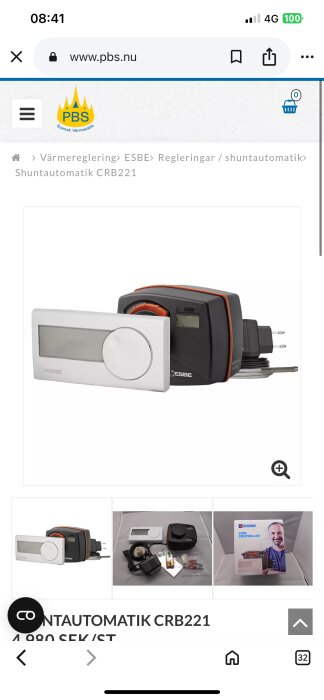

Skulle starta värmen och nu står esba shunten och bara rör sig pyttelite fram och tillbaka minimalt . ska man kunna vrida på ratten när automat läget är i?
Nej skulle jag säga. Ska du vrida på ratten brukar man behöva ställa reglerutrustningen i ett manuellt läge.
Vad för shuntmotor. Foto på den, så går det att säga något. Är det en mindre svart med ett vred, så dras vredet ut och då kan det vridas. Har allt varit avstängt i sommar kan själva shunten kärvat. Vrid flera ggr på vredet.
Ja de har varit avstängt . går lätt att vrida manuellt . men i automat läge står den bara och vrider lite lite fram och tillbaka
  • ESBE shuntautomatik CRB221 med vit kontrollpanel och svart elektronisk enhet.
Det är den sladdlösa ser det ut som, är inte riktigt säker nu på den. Har du innegivare, koppla bort den. Kopplas framgivaren bort, så brukar shunten öppna för fullt eller kortis på ledningen så stänger den, kanske lite överkurs för dig, det är nog stickpropp på ute och framgivare. Sen kan du läsa i manualen hur man gör en fabriksåterställning ( då raderas allt ) . Men för att enklst komma tillbaka som du inställt nu kanske, så läs av alla värden och skriv upp.
