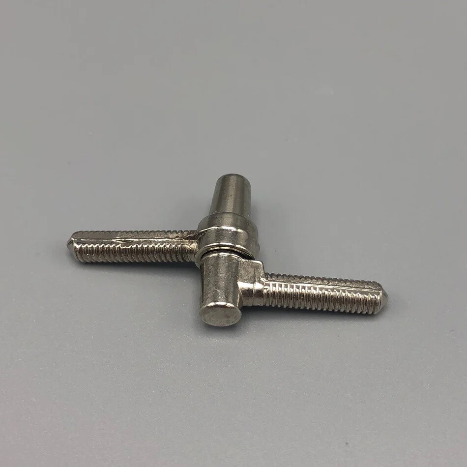

Har någon av er någon bra tips vad man kan byta ut dessa gamla gångjärn mot? Jag är så less på att dörrarna i köket hänger och inte stänger ordentligt när alla gångjärnen börjar bli till åren. Provade göra nya hål, och det fungerade.. ett tag..
Tror luckorna kallas överfallsluckor eller överfalsade luckor.
Något som är lite mer stabilt än dessa:
  • Metallisk T-handtag med gängad stång på grå bakgrund, verktyg för justering eller installation.
BirgitS
Det finns nya pinngångjärn att köpa och som jag minns det kombinerades de med t.ex. magnetfästen för att dörrarna skulle stänga ordentligt. Men här är ett gångjärn som säljs nu till överfalsade skåpluckor: https://www.vedum.se/kok/tillbehor/tillbehor-till-luckor/39022
Här är en typ som är för överfalsade luckor men dolt som på moderna luckor: https://www.beslagsbutiken.se/gangjarn-salice-serie-b-110-for-overfalsad-lucka.html
Jag skulle tro att du kan hitta fler sorter om du letar runt på Beslagsbutiken eller någon av de andra som är specialiserade på olika sorters beslag.
