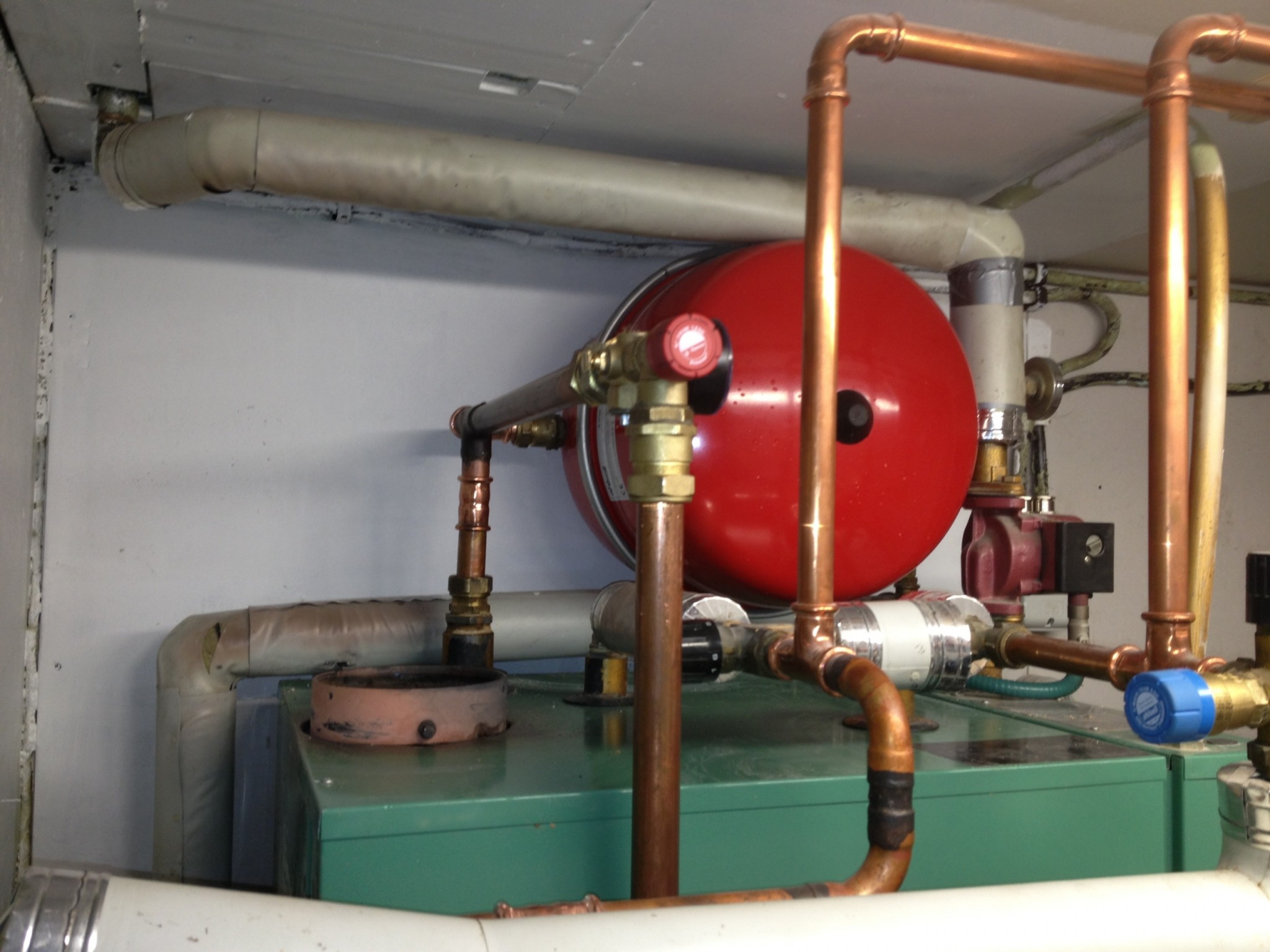

@ Lasse 245: ajfan, ja som trodde att en uppdatering skulle förlänga systemets liv...
@ Lordi: känns som vi tänker rätt lika. Säg att pottan håller 5år eller mer så har detta betalt sig på alla sätt o vis o de har varit väl värt mödan.. Vet inte om detta varit en lyckträff, men systemet går perfekt efter uppdateringen. Inget kluckande lr stora tryckvariationer. Allt går mjukt o fint!

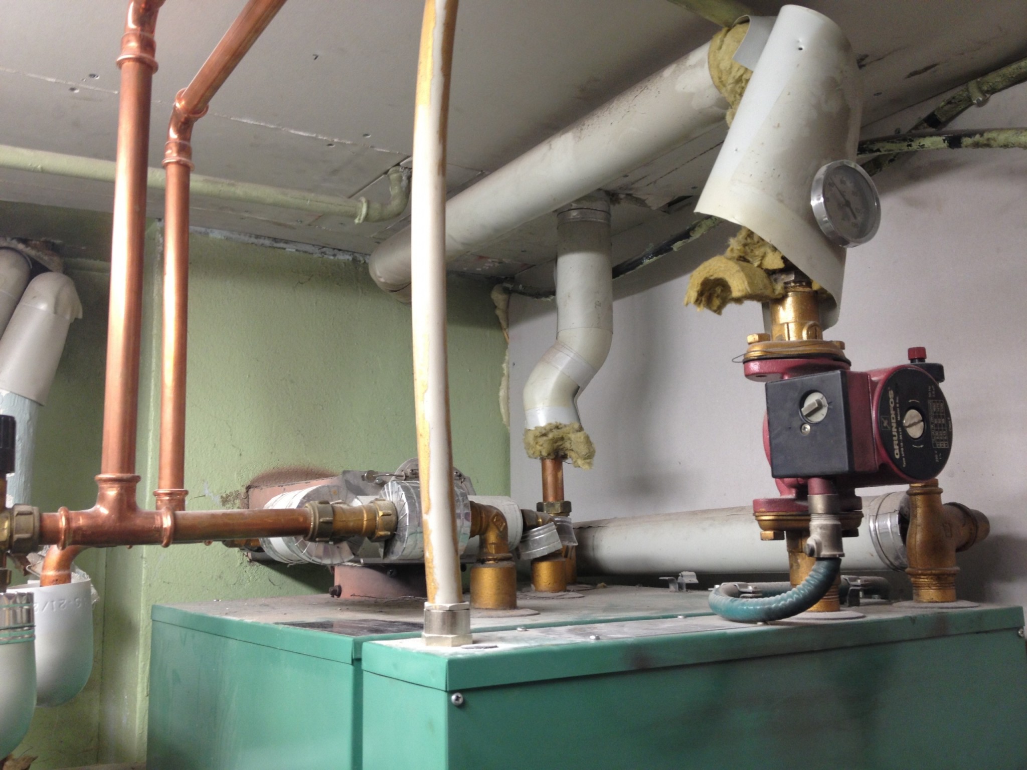

Snyggt jobb

Såhär tänkte/prioriterade jag:
OM pannan kokar så vill jag frigöra så mycket energi som möjligt så fort som möjligt.
Eftersom pannan har mycket högre temp än returen så får jag ur mer energi/snabbare via exp utgången.
På så vis får jag ner systemets temp/energi till rätt nivå snabbare och släpper ut färre liter vatten. Ja ni fattar. Sen kan man ju väga in livslängd osv. Men de känns som lägre prio för mig... Pottan e stämplad max. 120grader. Om ja sen fyller med 80 eller 40gradigt vatten påverkar såklart livslängden men inte så att det får styra systemets uppbyggnad...
Du har helt rätt. Både jag och Johanpelle tycker du har monterat kärlet på rätt ställe. Vi har råkat hamna en en liten diskussion i all vänlighet bara, där jag vill framföra att inte alla pannor har en expansionsanslutning.
Finns inte detta så får man montera säkerhetsventilen på den av ledningarna som har närmast kontakt med toppen på pannan. I princip alltid tilloppet.
