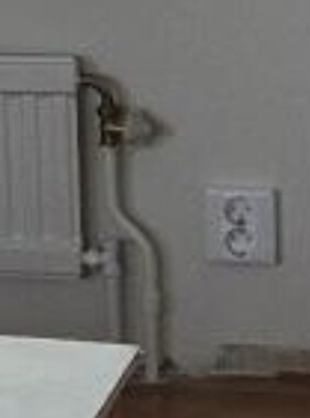

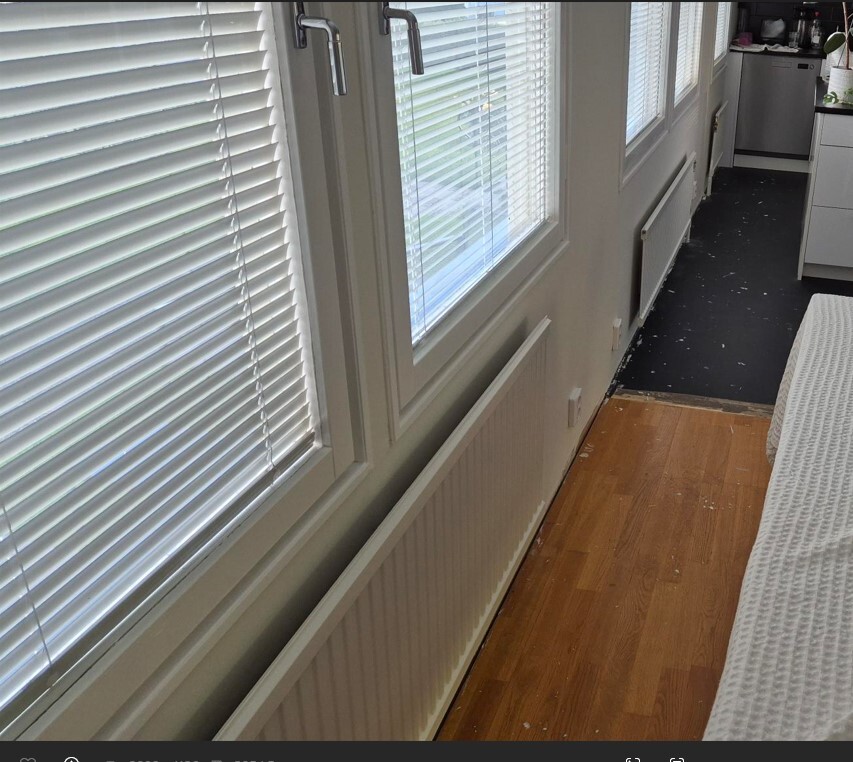

Halloj experter,
jag står inför en renovering i kök och V-rum. har fyra gamla enradiga radiatorer. under 2 glasfönster åt både öst och väst i en villa från 1973. 2 glasfönster och gamla radiatorer med en ny luft/vatten pump. har fasta rör som kommer ut upp från golvet. Funderar på vad jag behöver tänka på och införskaffa för inkoppling, förutom radiatorer och termostat
Varför byta, det som syns är anpassad för fönstret i effekt. Klart har det varit med EL-panna i huset tidigare, då var det högtempsystem och nu med lågtemp. Då kan det vara ide att byta till ett s,k dubbelelement.
Foton på den delen som är på högra sidan och ner mot golvet är bra.

Jag tror det är en bra ide att byta till dubbelradiga. Du får lägga upp bild på befintlig inkoppling. Har du koll på om det ett enrörs eller tvårörssystem?
Första bilden visar ett jättelångt element. Undrar om det finns lika långa idag eller om du kan installera två kortare.

Jag hade först å främst skaffat C21 eller C22 radiatorer, tex https://www.purmo.com/sv-se/produkter/14357/compact
Radiatorkoppel med förinställning, tex https://www.purmo.com/sv-se/produkter/238164/flex-radiatorkoppel
Kapat befintliga rören i lämplig höjd, excenterkopplingar så att anslutningarna kommer i rätt djup, https://www.purmo.com/sv-se/produkter/239104/excenter-koppling
Samt övergång mellan gängade järnrören och kopplet/excenterkopplingarna, tex https://www.rinkabyror.se/artikel/mma-overgangskpl-rak-m22x10r/
Detta är som sagt bara ett sätt att göra det på.
Jag skulle överväga att koppla in de nya radiatorerna med nya rör.H Hobbymajster skrev:
Efter över 70år finns det risk att de gamla rören läcker eller snart börjar läcka. 70-talets kvalitet var väl inte tidernas bästa. Det som är inbyggt är svårt att bedöma. Men stålrör i betongplatta har inte obegränsad livslängd. Hur länge de håller vet man inte innan de gått sönder.
Hej, ganska säker på att det är 2 rör systemDemmpa skrev:
, Förstår att ingjutna rör inre håller i all evighet men hur mycket jobb ska man lägga? Visst det som är frilagt .. enkelt men bila upp och gjuta om igen, blir matt av bara själva tanken
