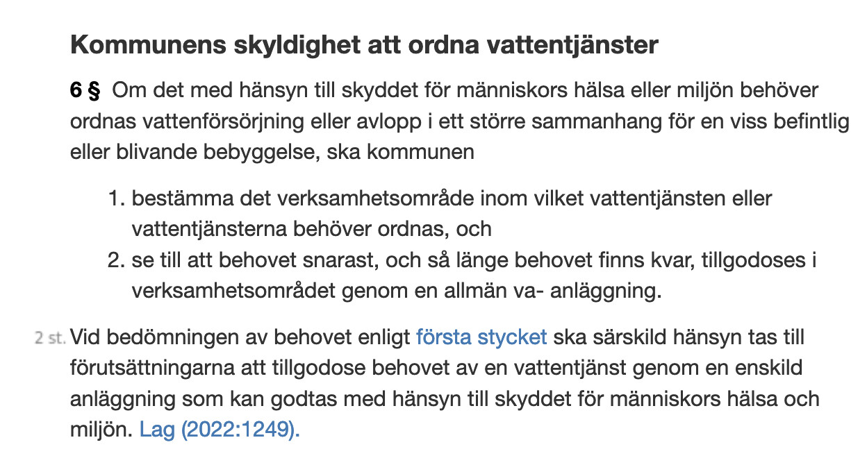

Ok, nu förstår jag vilket lagrum denna kommun leker med.
Det handlar om 6 § i lagen om allmänna vattentjänster där lagstiftaren nyligen gjorde ett tillägg så att enskilda VA-lösningar ibland kan tillåta kommunen att inte inrätta en verksamhetsområde för VA.
Det är andra stycket i denna paragraf:

”behöver ordnas”, det är alltså tidigare ej anslutna. Min högst amatörmässiga gissning är att den kommunens röv kommer att dras i koks i rätten om det behövs.Claes Sörmland skrev:

Jag trodde heller inte det fanns någon exit för ett verksamhetsområde för VA, alltså att när ett sådant är inrättat så är det och det kan inte avskaffas. Men jag är ju ingen expert på denna lag.F fsn skrev:
