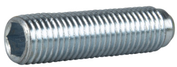

Bytte till likadan dörr och sidoljus som minimoffa. Tyckte det var snyggt och priset var lågt
Tyckte att dörr och karm var rejäla och kändes inte alls som någon billig kvalitet.
Sidoljuset från Bauhaus var tyvärr inte förborrat vilket jag tyckte var dåligt. Speciellt när man har 30cm fönster och inte får plats med skruvdragaren mellan karmen för att komma åt att borra från insidan, fick köpa ett tillägg till skruvdragaren från jula för att kunna borra hålen.
För att sätta ihop karm med sidoljus använde vi oss av såna här:
Det kändes inte alls stabilt och idag hade jag nog använt mig av träskruv istället.

Ett trick för att borra sidoljuset är att borra utifrån med bra borr samtidigt som man har en träbit tajt tryckt mot insidan. Det stabiliserar ytan så man slipper flisor när den går igenom.
Mot dörrkarmen skruvade jag själv med skruv från dörrkarmens hål. Körde också bygglim mellan sidoljus och karm, blev märkbart styvare när limmet härdat.
