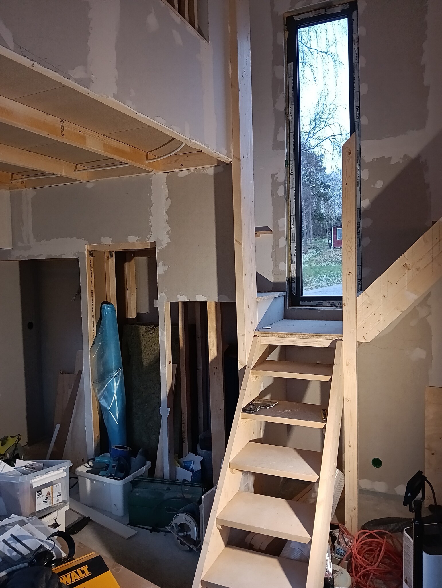

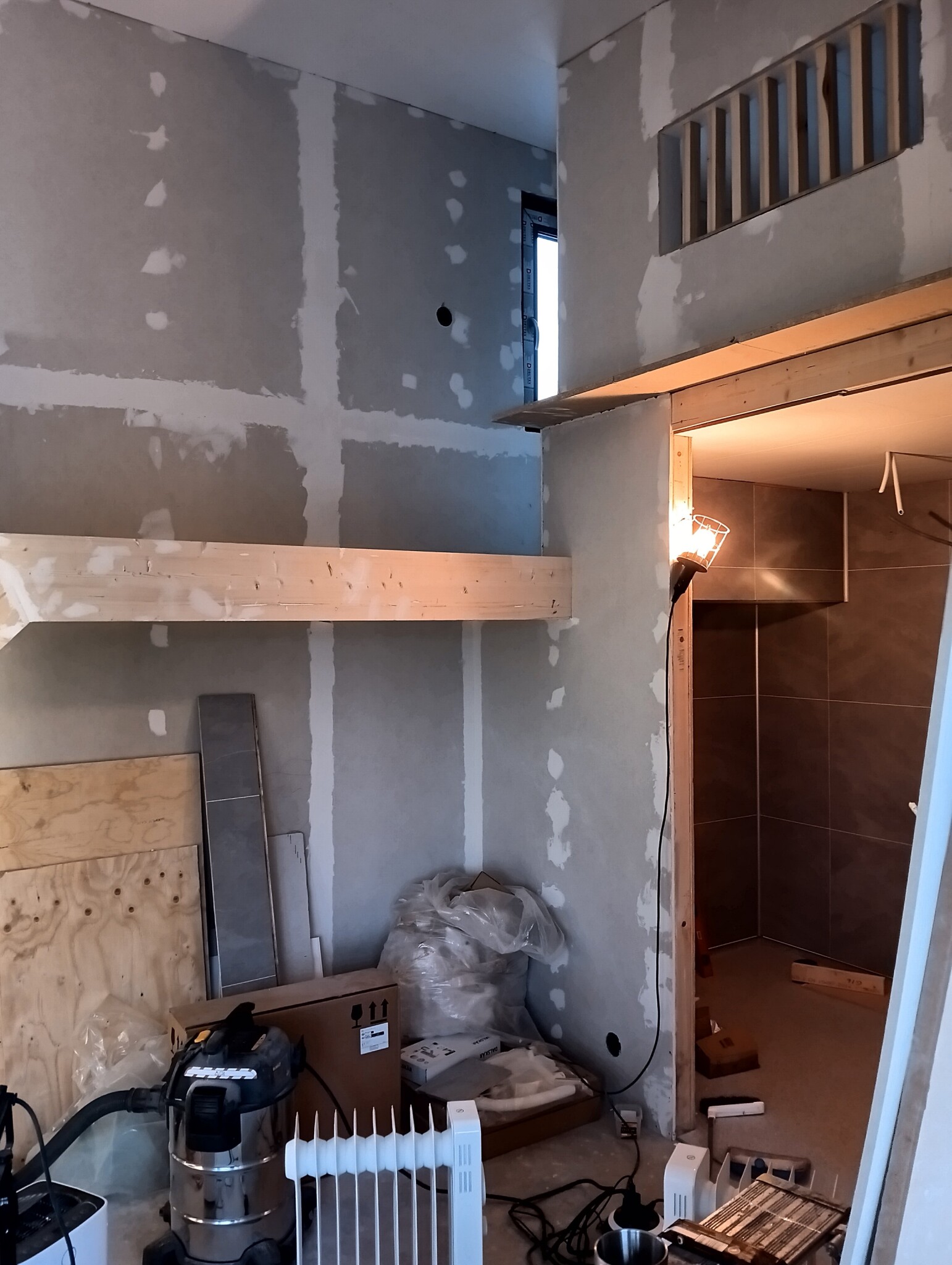

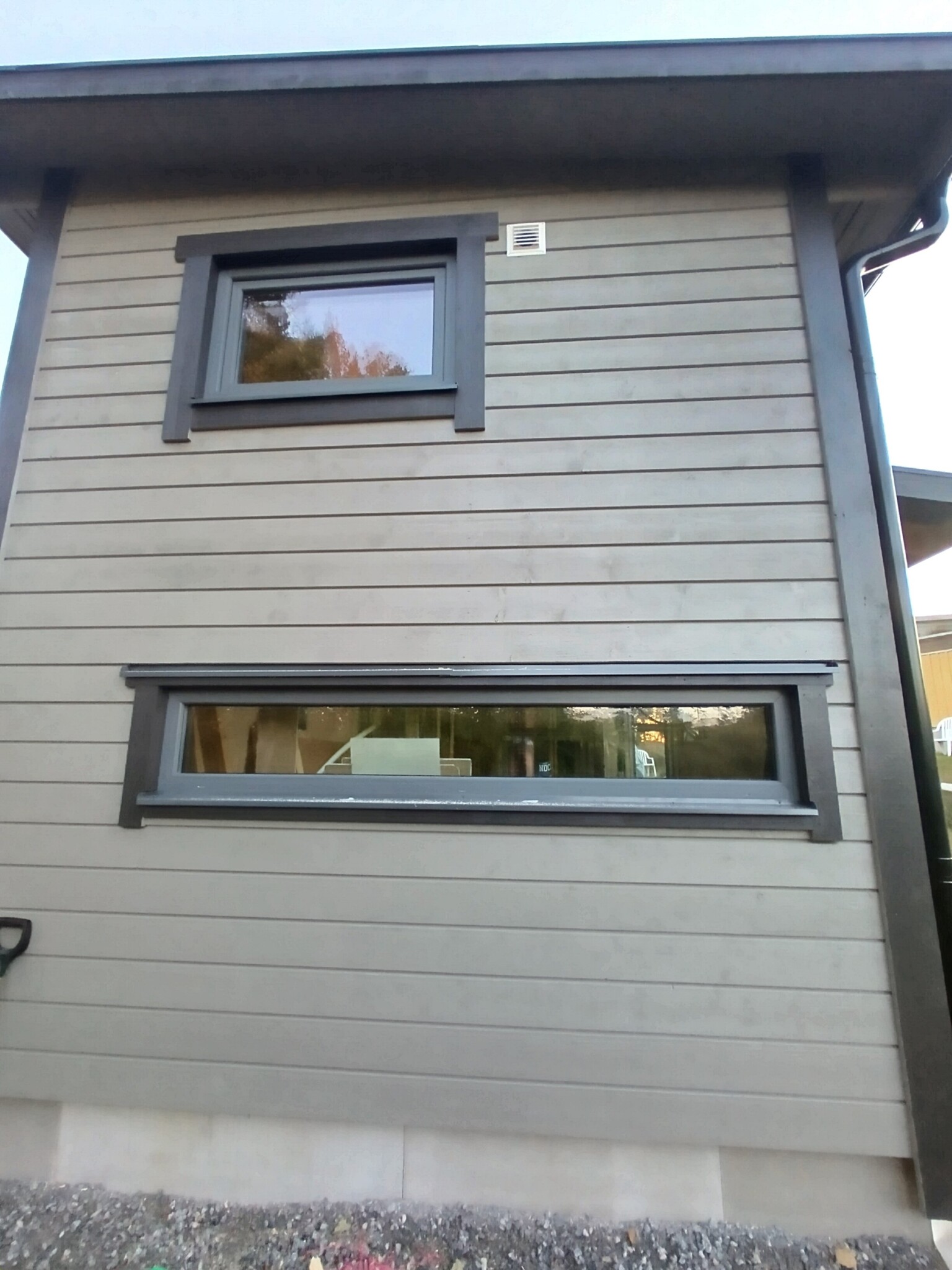

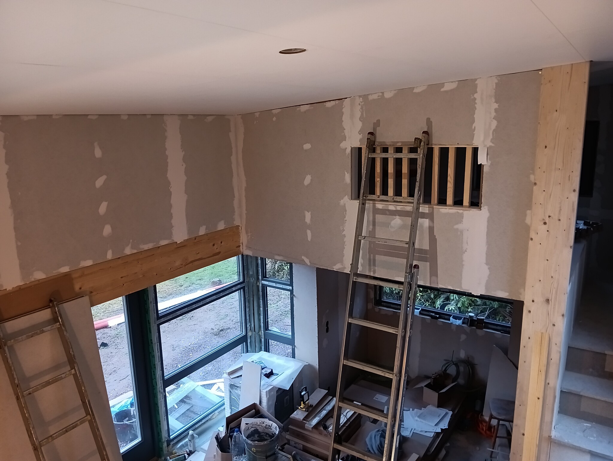

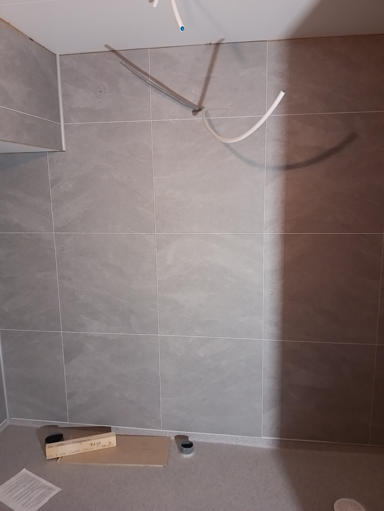

Vi har byggt ett spegelvänt hus. Dock utan spegelvända ritningar. För övrigt kan jag säga att de" monteringsanvisningar" som skickas med är undermåliga och jag kan inte förstå att de inte låtit göra riktiga bygghandlingar för ett så här pass avancerat bygge. Jag gör mycket själv och är hyfsat van att läsa ritningar. De hantverkare som varit inblandade i projektet har haft svårt att tyda underlaget vilket leder till missförstånd och kostsamma ändringar. Snickaren har varit i tät kontakt med Max Attefall för att få rätsida på saker.
Jag är helt nöjd med designen men hade föredragit proffesionella bygghandlingar och köpt lösvirke själv.
