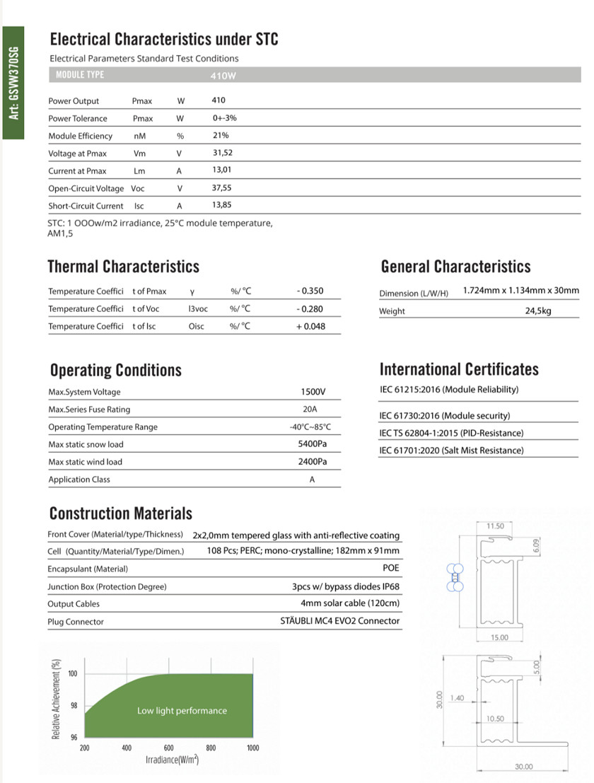

Jag har (för den gruppsol-panel jag titta på) hittat en Japan panel - som jag uppfattar tillverkas i - Kina.. Väldigt lik i spec - men inte 100& samma spec. En dubbel-glaspanel
Leaptonpv:
http://www.leaptonpv.com/d/file/Eng...21-08-03/ff8ab1c3d1f8597210031d111d615108.pdf
SVERIGEPANELEN®SuperGlass 410W:
har ännu inte bestämt vilken entrepenör jag ska anlita, har således ingen panel ännu
Jag skulle tippa att panelerna är märkt med Gruppsols signum, kanske man hittar något i flashlista som jag inte vet vad det är
Leaptonpv:

Kan det vara det kinesiska företaget Ulica Solar den fabrik som de kallar swedenpanelen?
Diagrammen i datablad Ulica Solars paneler är i vart fall väldigt lika, färgglada, som i swedenpanelens datablad, vilket är ovanligt.
UL i panelbeteckningen UL-315M 60DG kan betyda Ulica nämligen. Men det datablad groupsoll har på hemsidan att ladda ner är ca 2 år gammalt och de kan nu ha växlat till annan billig-fabrik.
en gissning så god som någon
Kan inte se att den panel jag har offerrerats är nära någon av Ulica Solar's. Det lite unika med Superglass 410W är att det är en dubbelglaspanel.

Fick offert av Gruppsol häromdagen. Representanten sa att panelen tillverkas i Kina (men inte i Xinjiang) av ett japanskt företag vid namn Tier.
Är det en bra panel? Är det negativt med så stora paneler (>2m)?
