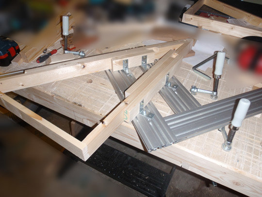

Jag tror att din tanke på 400 plus 2*700 är ganska idealisk. Det du kanske skall fundera på är de där vinkelhakarna man kan sätta under MFSen, de eller andra vinklar (se bild) är bra att ha som referenser. För att kunna fästa dem krävs Festools skruvar och spår för MFS, säljs som reservdelar. Jag har faktiskt köpt en hel del, bra när man kompletterar mallarna.
På bilden ser du MFS från baksidan. Det jag tänker göra är att fräsa spår i 5 stycken "halva små takstolar" (ett garderobsbygge). Så jag har satt fast ett par klossar på MFSen som ger mig rätt position och vinkel och bredd, bara sätta i takstolarna, vända och fräsa. Nästa moment är alltså att jag vänder paketet upp och ner, då ligger "takstolen" i kläm, spänns fast mot bordet, och jag fräser uttag i dess sida för ett par förstärkande balkar. Eftersom MFSen sitter parallelt med dess botten får jag två frästa spår, vinkelrätt mot botten, och exakt lika brett upptill och nedtill sedan fäster jag en ram i spåret med hjälp av Dominobitar.
