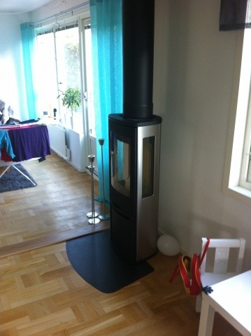

Någon som har Contura 750-serien installerad och kan dela med sig av sina erfarenheter?
På hemsidan står det att den klarar vedlängd 25-30 cm, blir det "trångt" om jag köper ved med ca 30 cm längd?
Jag har just fått den installerad, men allt är inte klart än.
Det går ju alltid att ställa veden upp, jag har köpt 30 cm i alla fall. Återkommer när jag eldat.
Det är riktigt snygg i alla fall.
mvh
Tobias
Snygg installation! Jag har införskaffat en 750 också nu, får den installerad inom ett par veckor. Nu ska man hitta ved som inte kostar skjortan oxå, det kan bli intressant :-)
Valde du att ha anslutning till uteluft? Jag gjorde inte det, men fixar nog det själv.
Har inte tänkt så mycket på det. Bor i ett gammalt hus med gamla fönster, så det lär inte bli problem med att få luft till kaminen i alla fall....
