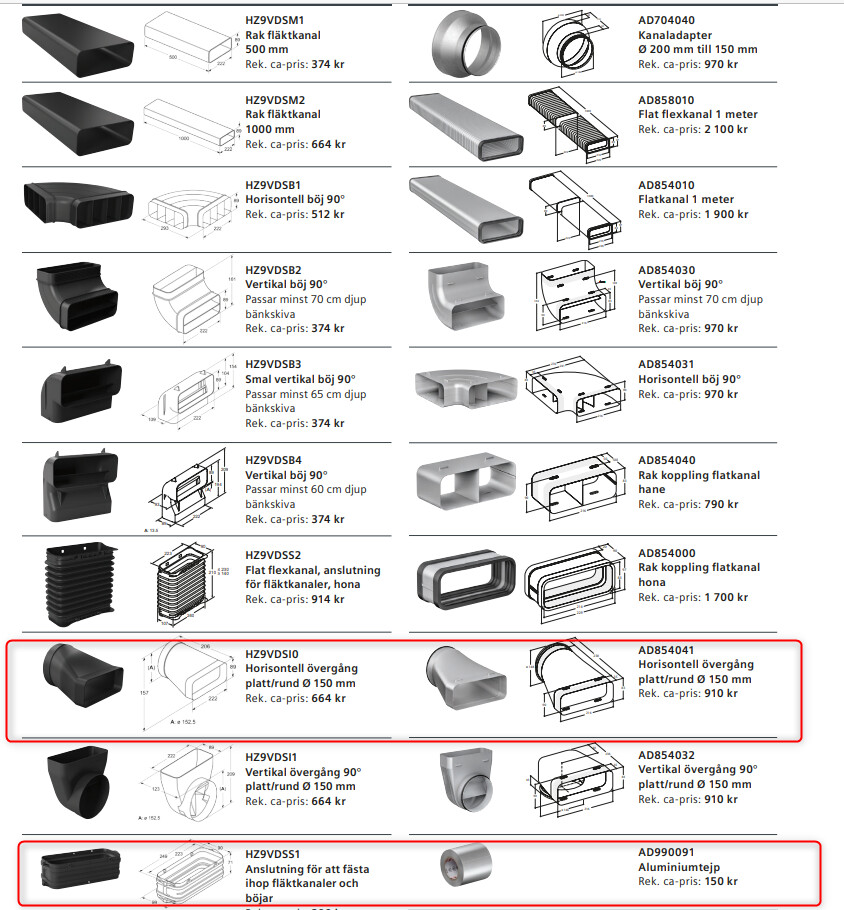

Blir väldigt många böjar där. Frågan är hur mycket ventilation som tappas i en sådan lösning? Siemens avrådde från böjar generellt.

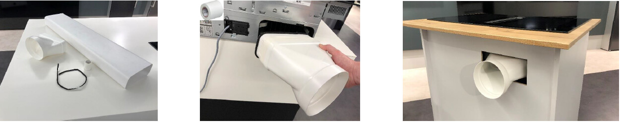

Siemens skickade lite bilder som visar lite hur det faktiskt kan se ut. När man ser det så inser man att det inte går med bänkskivor som är grundare än 700mm annars går helt enkelt anslutningsröret inne i väggen (yttervägg) och det tror jag inte är tillåtet oavsett?.
Enda vägen är nog att gå med böjen ner sedan få på en flexslang sen med adapter till någon slang som brandklassad. Min byggare har stält frågan till sotaren så vi får se. I värsta fall få det bli kolfilter men inte så mkt att göra antar jag.
F.ö är här en bra länk jag fick som ger en massa olika installationsslternativ med mått etc. Den hittade jag inte på siemens svenska sida... https://media3.bosch-home.com/Docum...allationFolder_VentingCooktop2024_210x297.pdf

Den näst längst ner, vertikal till rund borde ju passa ditt syfte perfekt👍. En sån hade jag faktiskt inte sett innan.
Ifall det skulle behövas lite mer utrymme så skulle du ju kunna ha de lite grundare lådorna även nere och då få ut röret ännu en bit ifrån väggen.

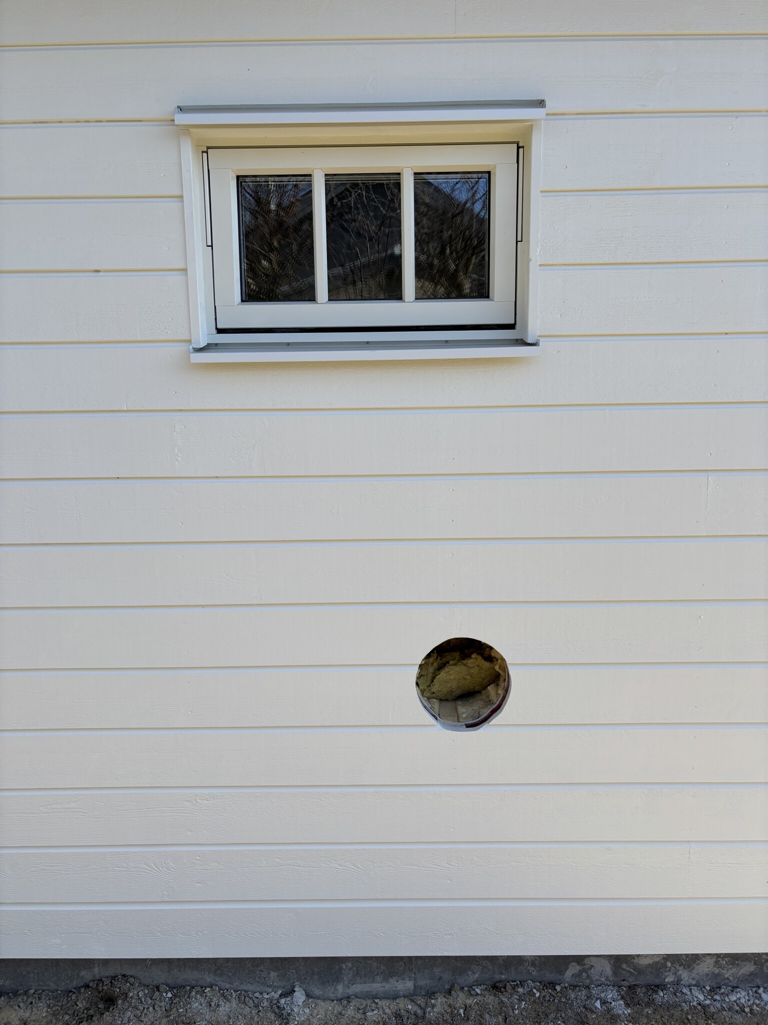

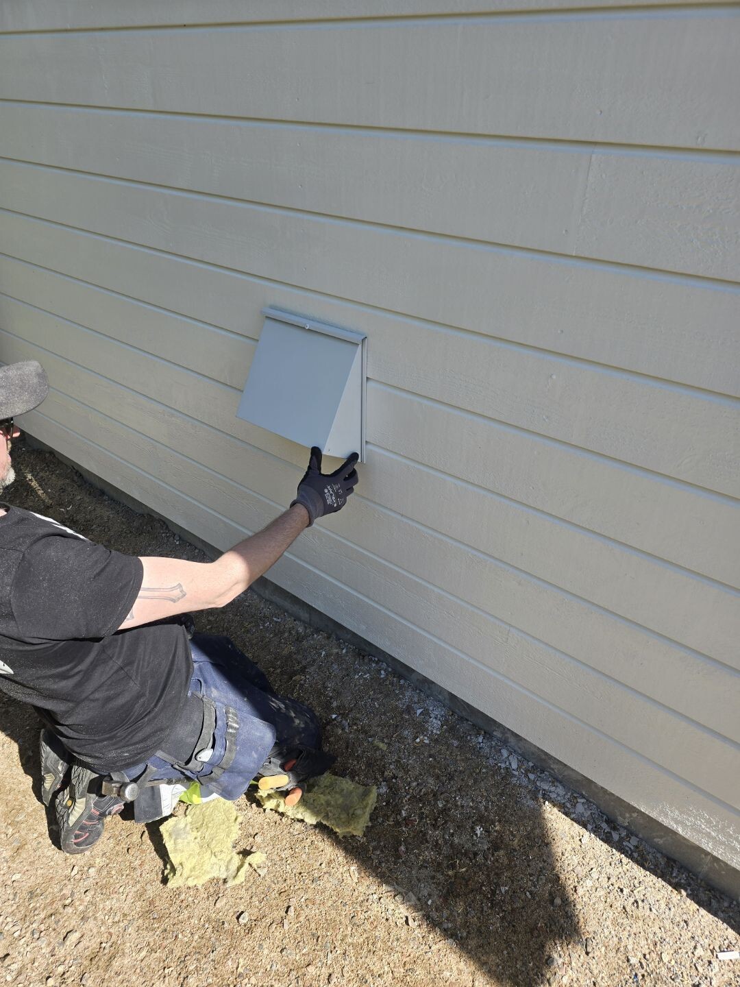

Tänkte jag kunde uppdatera lite som underlag för andra som är i samma sits. Vi gick rakt ur i bakväggen och fick in både brandspjäll och kallrasskydd. På utsidan en diskret kåpa som plåtslagaren fixade.
Ärligt talat blev det kanon. Inget matos whatsoever och inga andra issues så kan verkligen rekommendera. Det enda man får ha i beaktning är att själva utsuget såklart själ en del plats i mitten (den är 60cm bred) varför man inte kan använda riktigt stora stekpannor samtidigt men utöver detta så inget som stört!
