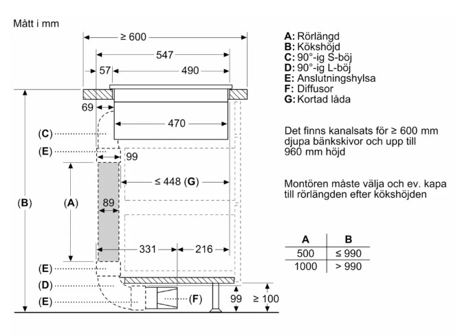

Erfarenhet av Siemens Induktionshäll med inbyggd fläkt?
Har köpt denna Siemens IQ300 ED611BS16E som ska in i en ikeastomme, bänkskivan är 635 bred och jag vill inte köra kolfilter utan att den blåser ut bakåt i ytterväggen (med kallrasskydd).
Tänker att man borde kunna sätta en adapter de har direkt mot den och då kunna få ut mot bakvägg, se nedan.
Ser ni något problem med detta?

Hur har du tänkt angående brandskyddet?
Tål utsidan av väggen att det slår upp meterhöga lågor från utblåset eller behöver du ett brandspjäll?
Pga. brandskyddsanordningar behöver man normalt skicka in en bygganmälan till kommunen som ska godkännas innan arbetet påbörjas och för att kunna skicka in den behöver man ofta prata med sotaren för att få redan på vilka villkor som gäller.
Har tagit upp detta med min KA (nybygge) men han nämnde inget om detta men det ska jag såklart kolla upp med en sotare så det blir säkert. Tack för upplysningen!BirgitS skrev:

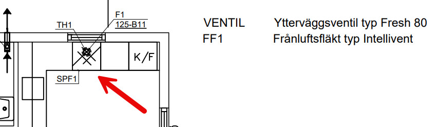

Det är en stuga. Så av de alternativ du nämner, vad är smidigast? Eller ska man prata med sotare och de får bestämma? Räcker att få ok där eller behöver man skicka in bygglov på detta?Demmpa skrev:
Min KA säger att jag ska "göra enligt tillverkarens instruktioner". Ringde kommunens sotare men han trodde inte det behövdes anmälan utan räckte med egenkontroll. Vissa kommuner är väldigt tydliga vad som gäller för "imkanal" men i mitt fall är det kanske inte hundra tydligt. Hur tolkar ni nedan regler utifrån mitt use case?
https://www.halmstad.se/byggaboochm...a/invandigandringellerinstallation.n3048.html

Har en pågående dialog med Siemens men otroligt svårt att få raka svar. De vill verkligen att man ska ha kolfilter....

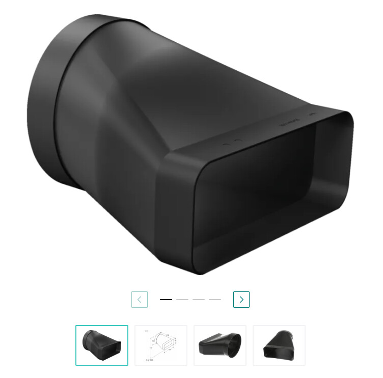

Har Siemens och Ikea har samma konstruktion? För Siemens finns som sagt en smalare 90graders böj (Se skiss ovan, "C") för att kunna gå rakt ner och sen ny böj vilket borde göra att det runda röret börjar i väggen innan?
Siemens säger också att man kan gå rakt ut bak med det rektangulära röret och sen sätta adapter men kanske blir som du säger, att övergången från rektangulärt till runt blir i väggen och detta är väl knappast bra ur brandsynpunkt. Man vill ju båda få in kallrasskydd och brandspjäll på ett säkert sätt.
De flesta hällar med inbyggd fläkt verkar ha samma lösning. Så du kan ju flytta in kanalen i skåpet så långt det går innan lådan tar i och sedan ha den "slimmade" 90 böjen. Dock övergången från rektangulära till runda bygger så mycket att jag inte tror det kommer gå utan flytta ut skåpet ifrån väggen en bit(som på sista bilden du la in)eller ha övergången en bit in i väggen.
Du skulle ju kunna låta den platta 90böjen komma ut emot sockeln, en liten bit kanal,sen vända med 90 åt sidan och ännu en 90sidledesså du går tillbaka emot ytterväggen igen. Då får du nog tillräckligt med byggyta för alla grejer. Blir ju mycket kanaler under skåpet.
