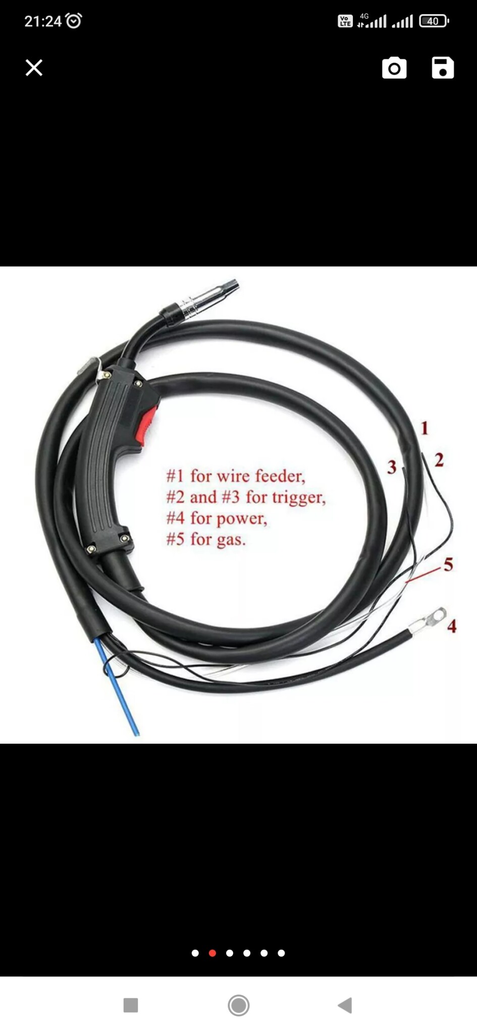

Jag behöver nytt slangpaket..
Men såg ett på Ali express som såg liknande ut, så eventuellt tänkte jag köpa en där och testa ifall det passar.
De hade i längderna: 2, 2.5, 3, 3.5 och 4meter..
Du har koll på slangpaket? Det vanligaste är Euro-connector, en standardiserad kontakt som man skruvar på utvändigt med inbyggd anslutning för gas och stift för trigger. Denna svetsen har så vitt jag vet ingen Euro-connector utan ett fast alangpaket, där får man göra vad man kan för att få det att passa. Ofta går det att få till nåt men man skall inte bli förvånad om det blir med en dos huvudvärk.

Den på Ali express ser ut så här:
  • Svart svetshandtag med kablar, etiketter för trådmatare, avtryckare, ström, gas.
Den kan du nog få till men det kan behövas lite insats för att få fast den. Var lite försiktig så du håller isär, och isolerar sekundär svetsspänning med det skyddsjordade plåthöljet. Jag har sett det hända mer än en gång vid ombyggnad och byte av fasta slangpaket och det kan sluta med riktigt otäcka och farliga situationer. Svetströmmen är så hög och letar sig strömmen ut via skyddsjord så finns det risk för väldigt snabb varmgång som mycket väl kan smälta kabelisoleringen i matarsladden och i väggen med. Det är ett fel som inte heller löser ut nån jordfelsbrytare innan en fas har smält och kortslutit så det går ordentligt åt helvete innan man förstår vad som händer.
