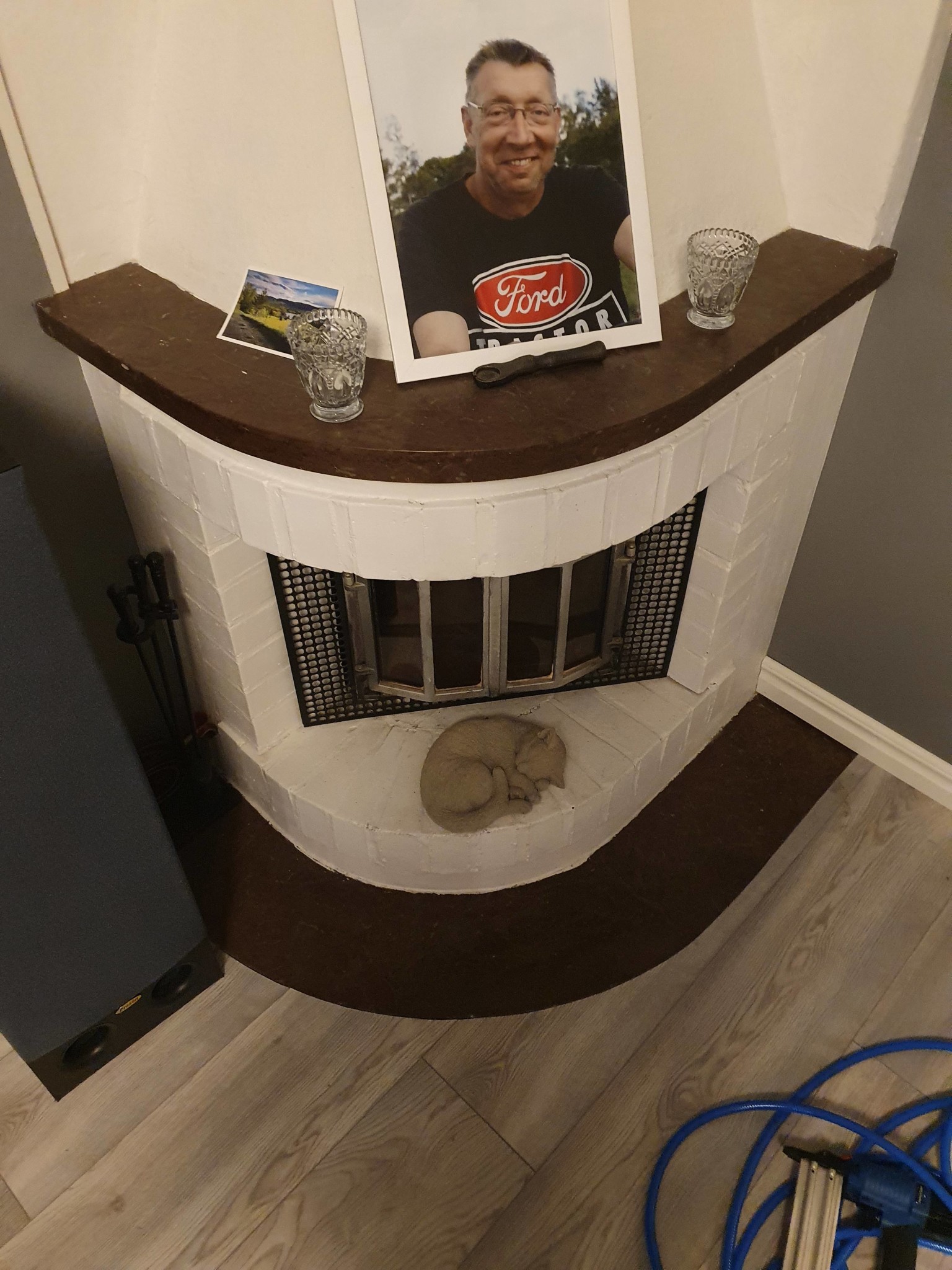

Hej har ett tag gått och funderat kring mina stenskivor runt eldstaden. Idags läget har rummet varit renoverat i 3 år och dom helt fel färg för min smak så tanken är då att färga om befintliga för att inte behöva slå sönder hela kaminen. Har sett endel videor från USA där dom häller epoxi på bänkskivor, är det lämpligt för mitt projekt ? Är det nåt man kan ge sig på själv eller finns det firmor i Skaraborg som gör detta ?

  • Vitmålad eldstad med mörkbruna stenskivor och dekorationer, fråga om att måla om för ny färgsättning.

Troliga svaret är nej.
Utan att veta hur varmt det blir är det svårt att ge ett bättre svar, men epoxy och värme fungerar inte bra ihop.
Förstår jag det rätt att du vill använda epoxyin som "färg" för stenen?

Jag har bara sett klipp från usa där dom häller epoxi på bänkskivor och blandar i olika pigment för att få effekter så jag de ska vara för att färga stenen. Finns det nåt bättre tillvägagångssätt utan att byta sten ?
Håller helt med avseende "plaster" och hög värme. Nu är dock min gissning att den bruna "stenhyllan" inte blir nämnvärt varm vid normal eldning men det är naturligtvis något som TS vet bäst.
Jag har själv en öppenspis med liknande "spiselkrans" och den blir inte alls varm.

Nej varm blir den inte kanske lite ljummen bara. Har ju prydnader i olika material där utan några problem
