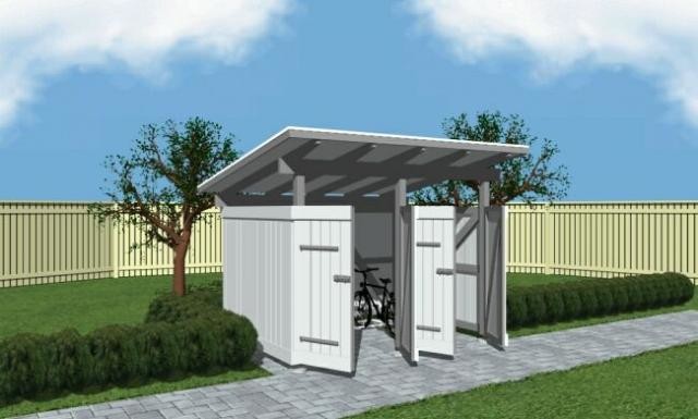

Håller på att bygga ett vedskjul (cykelskjulet på byggbeskriviningar.se, fast dubbelt så brett).
Taket kommer inte att synas då det vetter mot en skog.
Det ska ju bara se till att regn och snö inte hamnar på veden, så det behöver nog inte vara särskilt påkostat.
Vad rekommenderas?
Plåt? Hur mycket måste det reglas upp isåfall?
Enklast vore ju om man slapp kapa. Kan man köpa färdigkapat någonstans?
Alternativt två plåtar som läggs omlott. Då skulle jag vilja hitta plåtar som är drygt 1.6 meter långa då taket kommer att vara ca 3 meter.
Eller så får jag helt enkelt bygga taket efter plåtstorleken...
Råspont + papp? Enkelt, men blir ganska dyrt.
Andra förslag?

Kan man sätta läkten i nivå med takbalkarna för att slippa få en ful "förhöjning"?
Visserligen krångligare och kanske inte riktigt lika stabilt, men det blir nog snyggare.

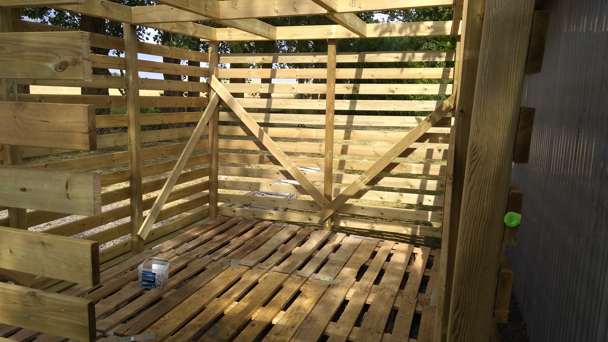

Såhär gjorde jag på mitt vedskjul, bor dock i skåne så får oftast obetydligt med snö. Interiör av ett vedskjul under konstruktion med trästolpar och -reglar i soligt väder.

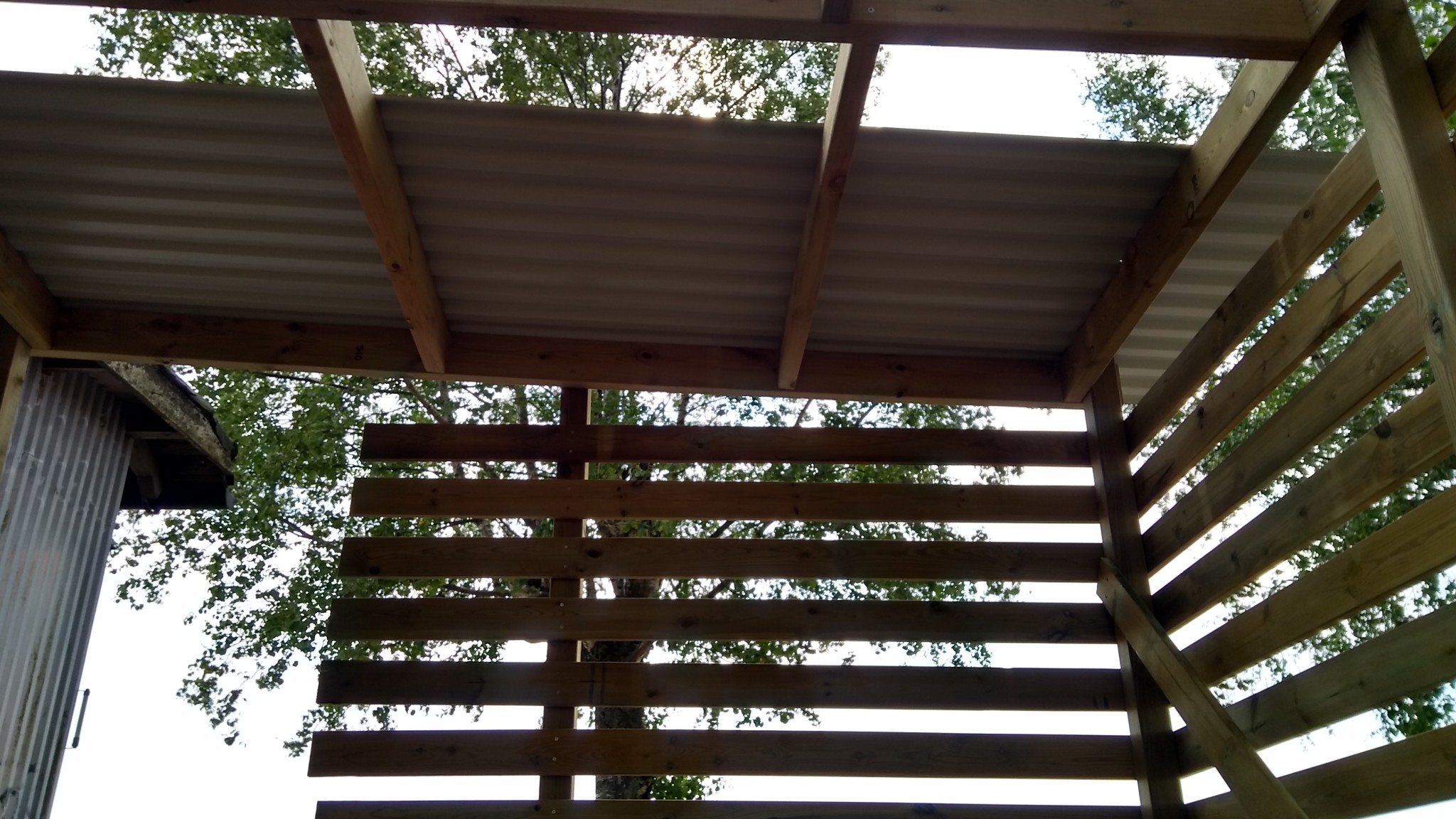

Tak av ett vedskjul med tralliknande struktur och en plåtdel, omgivet av träd.
