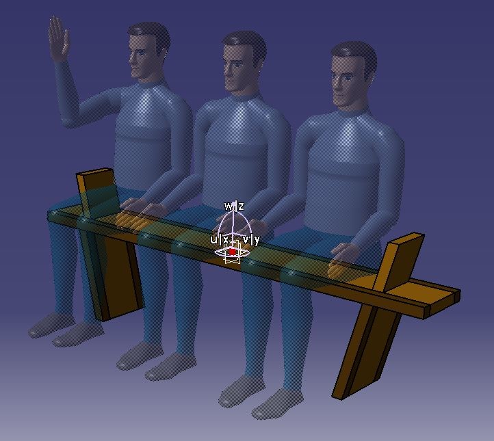

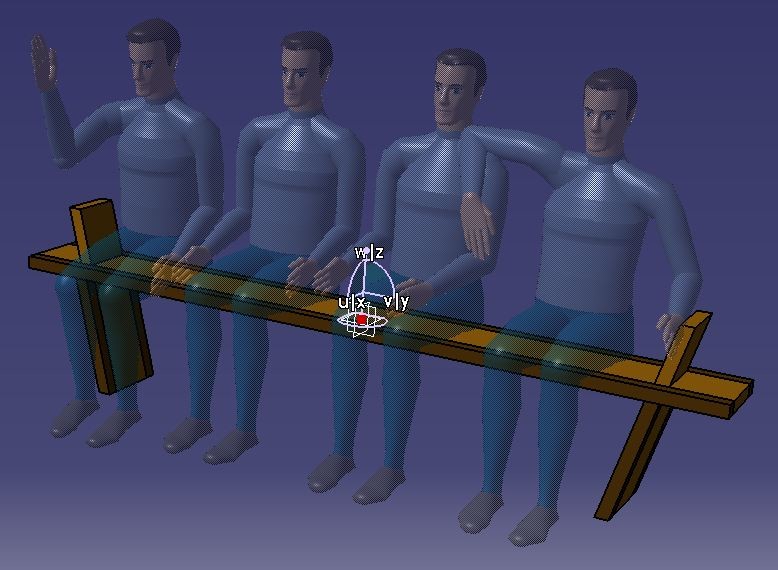

hittade en ritning någonstans en gång i tiden på något liknande men det ser inte ut att vara någon raketforskning att bygga med 45X45 som ytterreglar och 45x195 som mittenyta. Man kanske kan sätta handtag och skottkärrehjul på den oxå :p
Den här lösningen lutar det åt
45X195 tot.längd 3.5m
45X45 tot.längd 5,7m
i runda svängar 150 spänn per bänk... hmm, ikeas stolar kostar 50spänn styck... :o
jaha, då fick jag utrett det... :)
går man upp till fyra pers på samma lösning kostar bänken 180spänn och då misstänker jag att den kan sjunka i gräsmattan..
