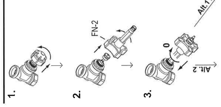

Bild 2
Skruva bort muttern precis bakom stiftet med ovansidan på ratten.
Observera att denna del stannar i ratten som på bild 3.
Bild 3
Vänt på hela paketet och skruva ut skruven med den ribbade mässingspinnen.
Max utskruvad = fullt öppen.
Bild 2
Bild 3

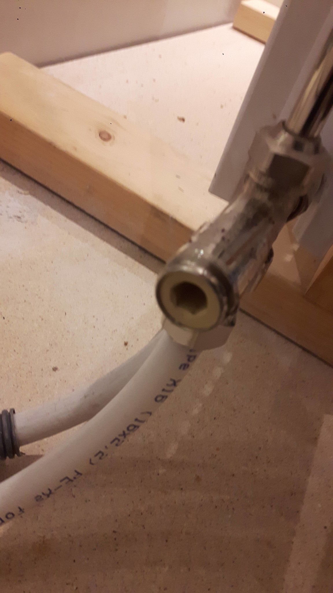

Skruven var fullt utskruvad

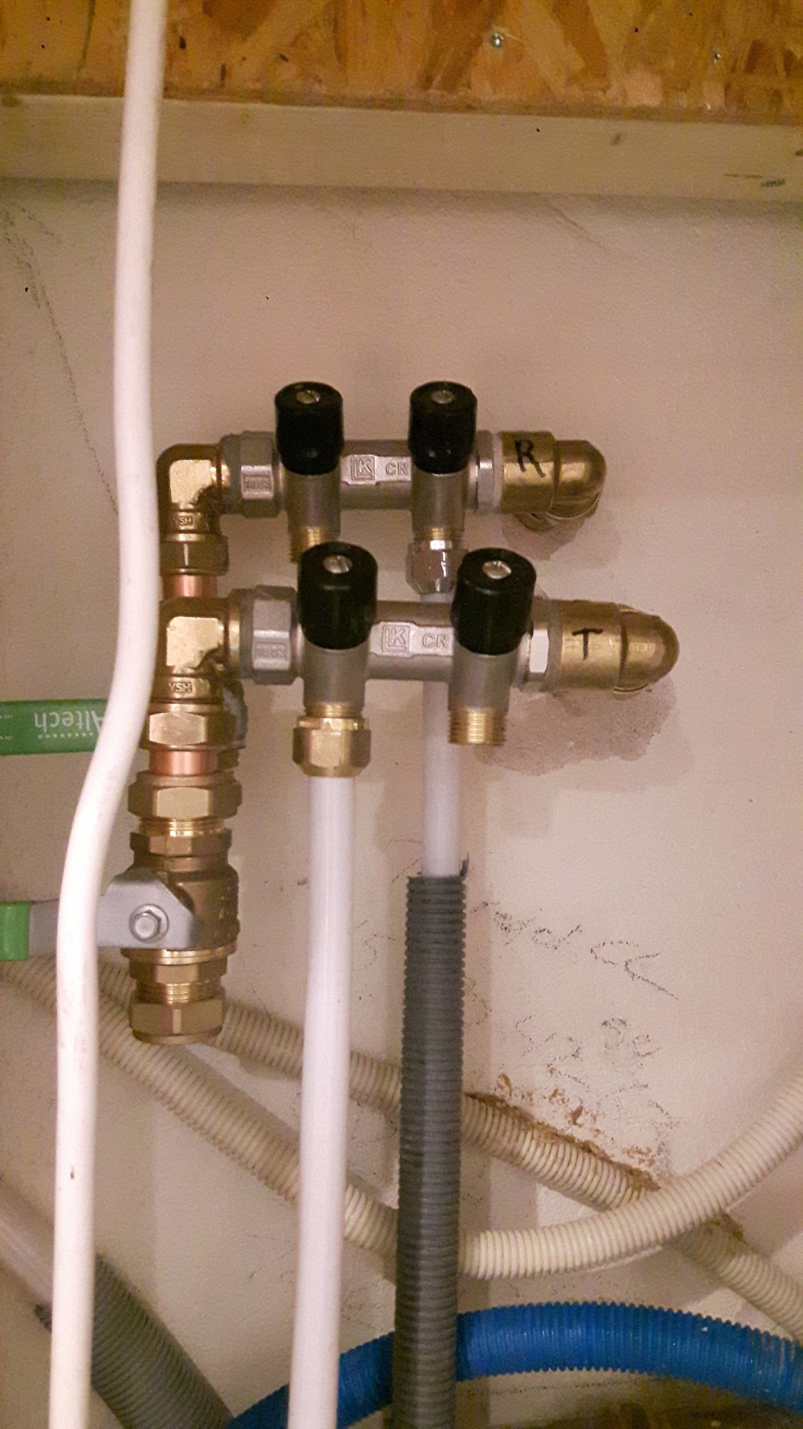

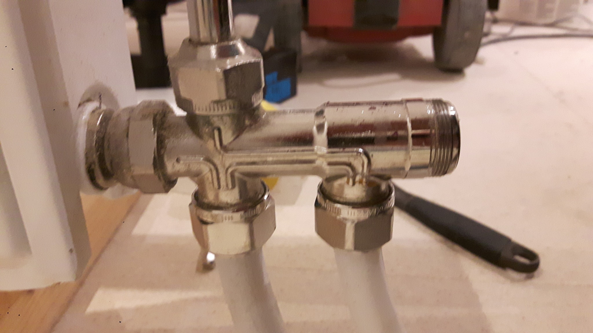

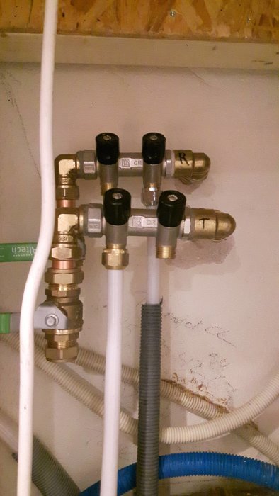

Lossar jag vid fördelarens retur så är det bra tryck i slangen (har en avstängning på slangen) spolade en liten stund för att få lite cirkulation i radiatorn men inte blev den mer varm för det...
Bild på fördelaren (ja det är väl egentligen en tappvattenfördelare men det spelar väl ingen roll)
På andra sidan finns huvudstammen till huset och T är den varmare av ledningarna
Har jag fel koppel? Bild på nederdelen av kopplet
Avstängningen bakom mutter
Fullt utskruvad
Vad är det för fel?
Fullt utskruvad
Vad är det för fel?
Fördelaren är det inget fel på. Passar lika bra på värme som vatten.

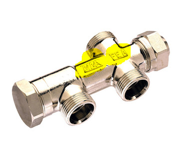

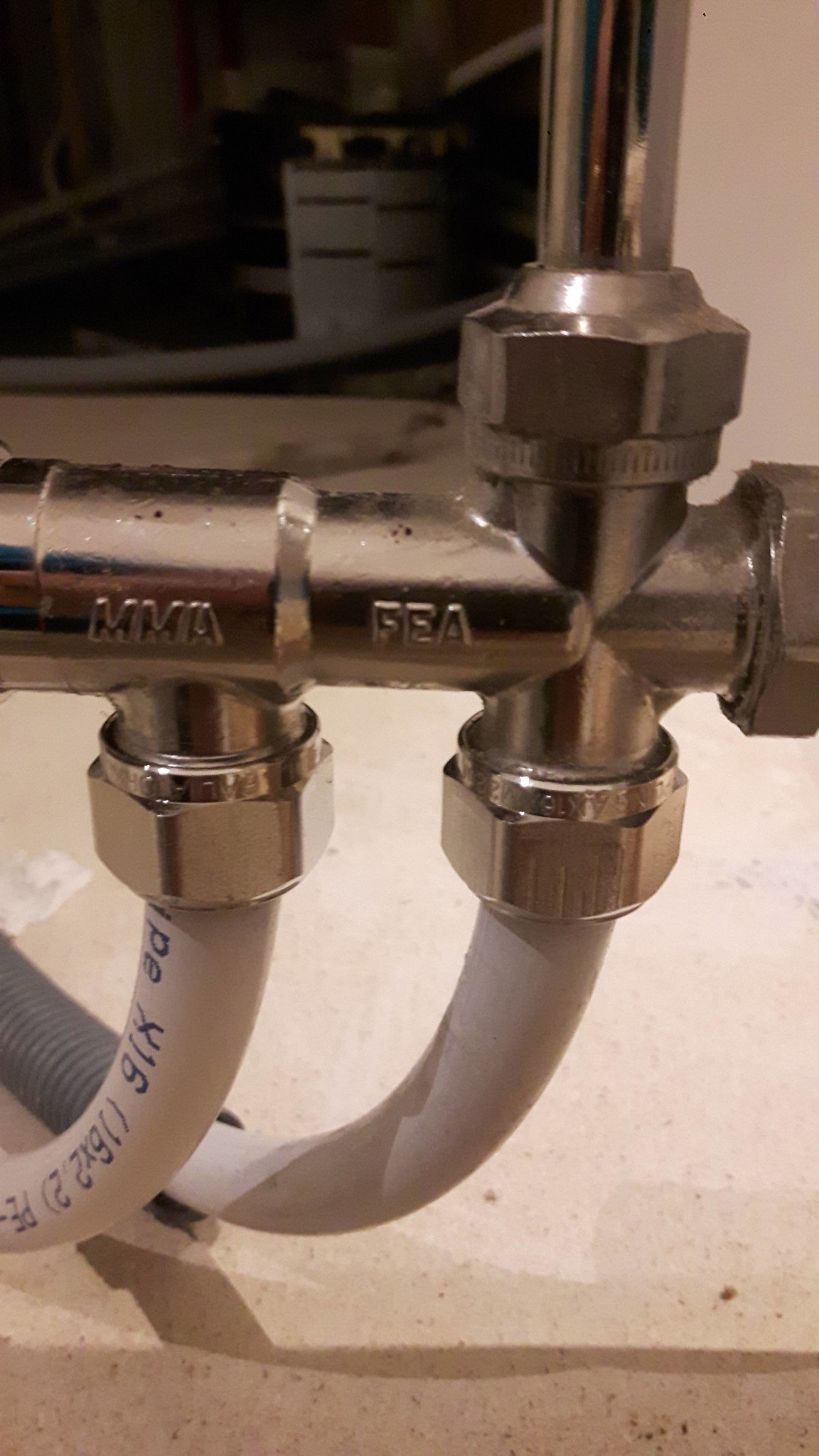

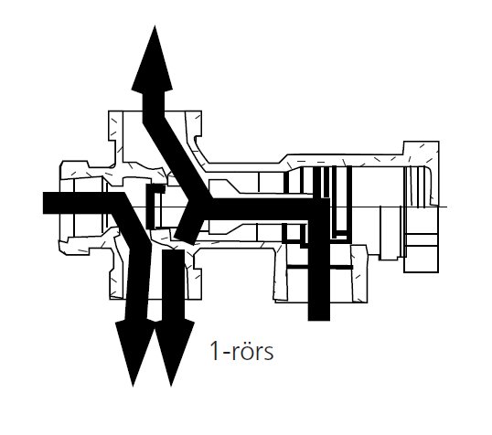

Står det MMA FEA på den andra sidan av ditt koppel?
Då är nog boven hittad. 1-rörs koppel som endast ger 35% av flödet till radiatorn.
https://www.mma.se/produkter/fordelare-fafea/
https://www.rskdatabasen.se/kategor...diatorventiler/radiatorkoppel/fea-4805973-133
https://www.rskdatabasen.se/infoDocs/PROD/PROD_133_4805973.pdf
Räcker att byta fördelaren i botten, resten är samma
Rsk 4806411 enbart fördelare FA 2-rörs

Om du inte bara byter fördelaren i botten och byter hela kopplet. Så rekommenderar jag Danfoss Ra-U koppel. Förinställningsventil med en ring med skala för olika Kv värden (flöden) Mycket roligare än hålla på med nyckeln och chansa.
