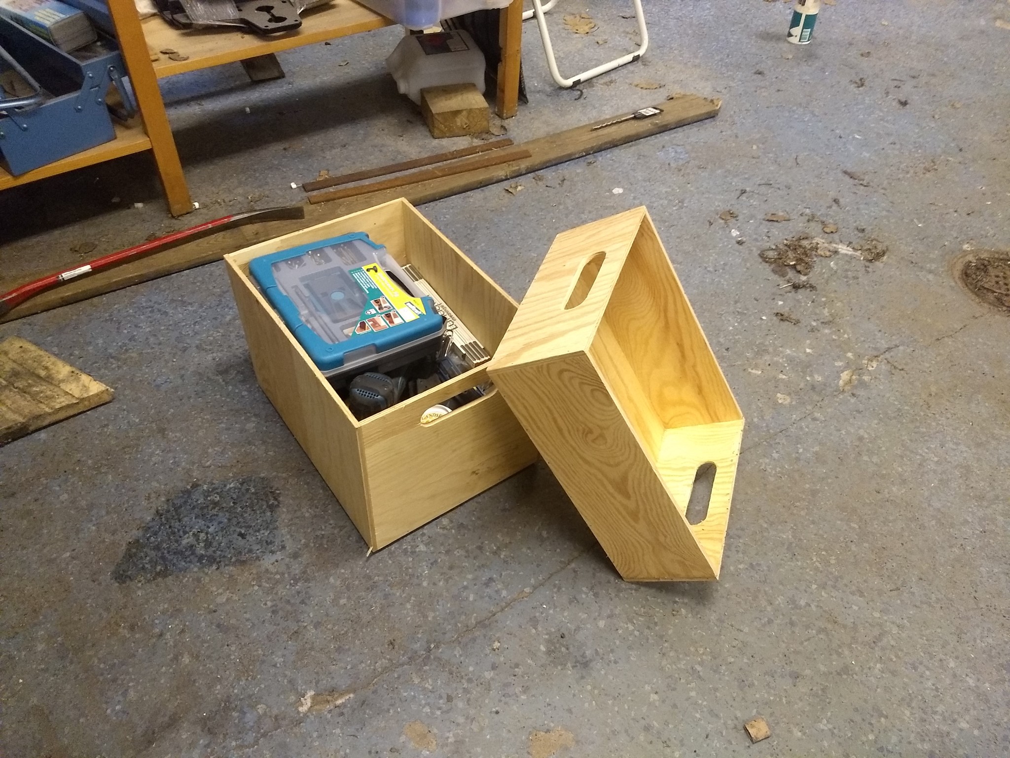

Jag gjorde till slut några lådor av en skiva plywood (7 mm). Blev riktigt nöjd. Stapelbara också. Hemgjorda stapelbara plywoodlådor på ett verkstadsgolv med verktyg inuti en låda.
ConnyK och 2 till
M -MH- skrev:
Jag gjorde till slut några lådor av en skiva plywood (7 mm). Blev riktigt nöjd. Stapelbara också.[bild]
Jättefina! jag har byggt några liknande av spillbitar hade 16mm till gavlarna o botten falsade och limmade o spikade in sidor i 6mm furuplywood. Blev ganska robusta
Jag snodde ytterdimensionerna från Eurobox (nåt måste man ju ta). De är spiklimmade med dyckertpistol och trälim utan några inre stöd eller flöasning. Vi får se hur länge de håller. ;)
