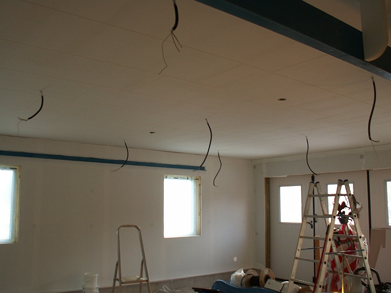

Taket målat första vändan och väggarna färdigspacklade och slipade!

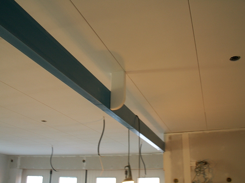

Nästan traversporr, ett stöd från takstolarna för att hindra balken från att tippa.

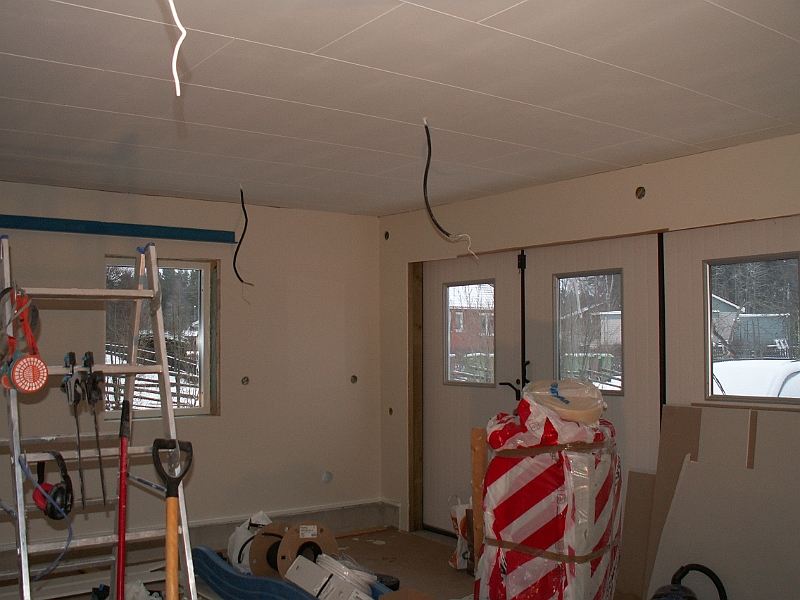

Taket färdigmålat och väv på väggarna. Tyvärr slarvade jag lite med riktningen på rollern på sista draget, så taket blev ltie randigt i släpljus...
Väggarna färdigmålade!
Totalt ca. 30l tak och väggfärg (Vit takfärg från Biltema samt Creme-vit väggfärg från Rusta) gick det åt; tre strykningar takfärg i taket, en strykning takfärg på väggarna som grund samt två strykningar väggfärg. Nu täcker det till slut jättebra i vart fall, tyvärr misslyckades jag lite med spacklingen av skarvarna i gipset så de syns en smula i släpljus. Tur att man bygger garage och inte vardagsrum!

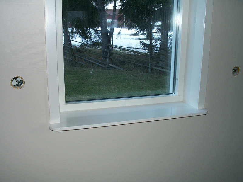

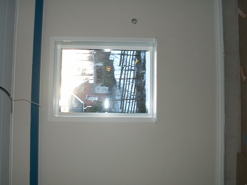

Fönstersmygar på plats och sol som lyser!
Närbild...

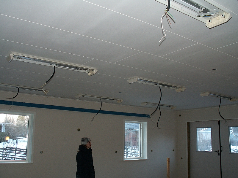

Några av de 15st 2x120cm T5 armaturer som ska sitta i taket (utöver 3st vanliga lamputtag för ledljus när man inte vill tända upp nästan 1000W lysrör)

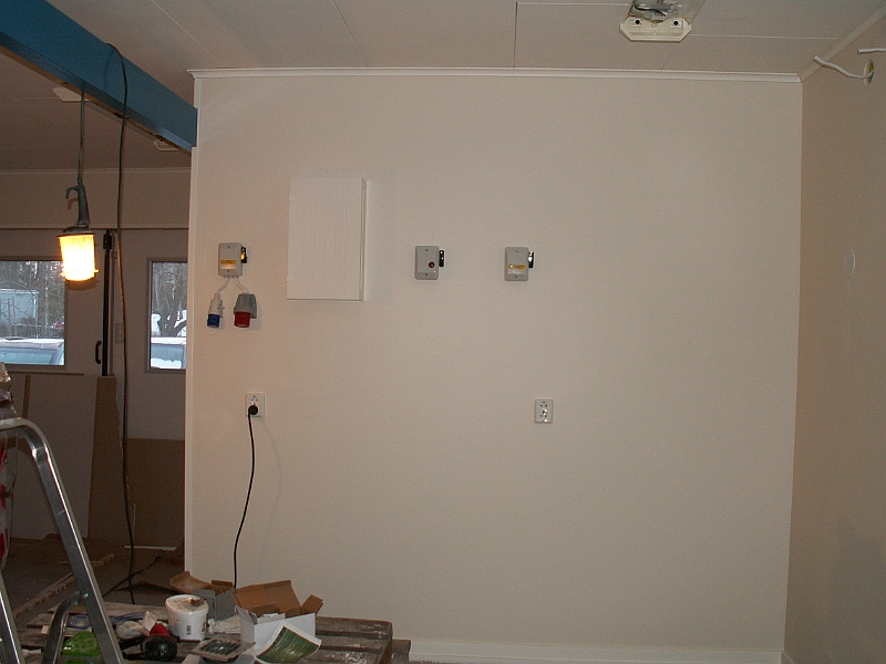

Elektrikern (min farbror) var här till 02:10 på natten och kopplade el; vi hann med nästan allt... Numera fungerar lysrören och eluttagen inne i garaget. Det som återstår är utebelysningen, motorvärmaruttagen samt vinden...

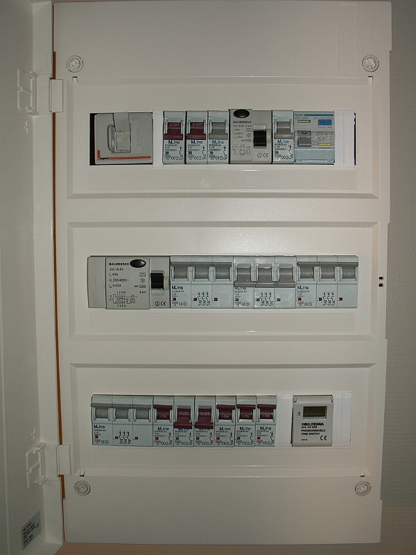

Normcentralen, säkerhetsbrytare till 3 av trefasgrupperna samt ett par eluttag...

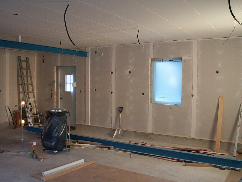

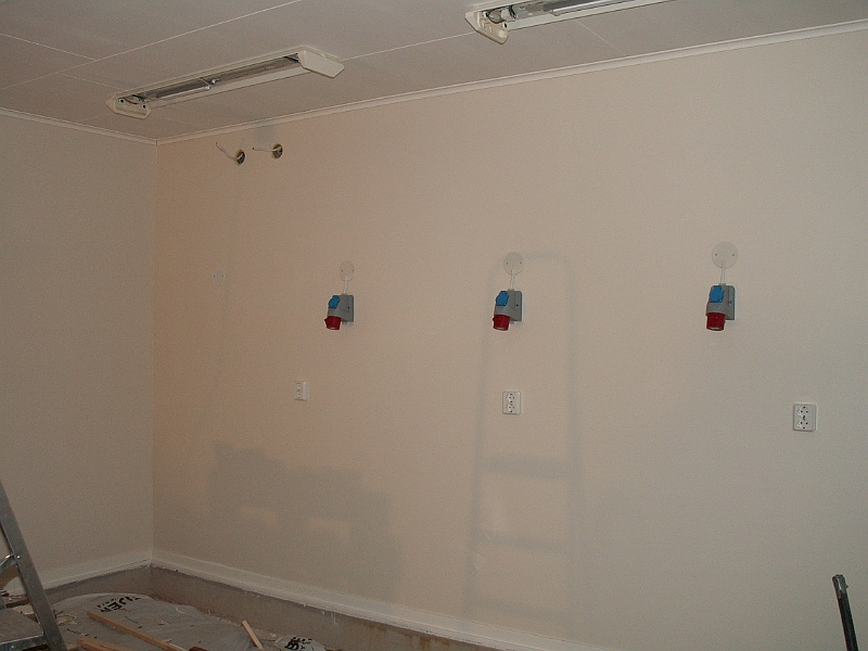

Maskinväggen; gott om trefasuttag för framtida svarv, pelarborr och vad jag nu kan tänkas hitta...
Normcentralen; 3x13 moduler går fort att göra av med, särskilt med separat jordfelsbrytare till vardera motorvärmaruttag och 4st trefasgrupper...

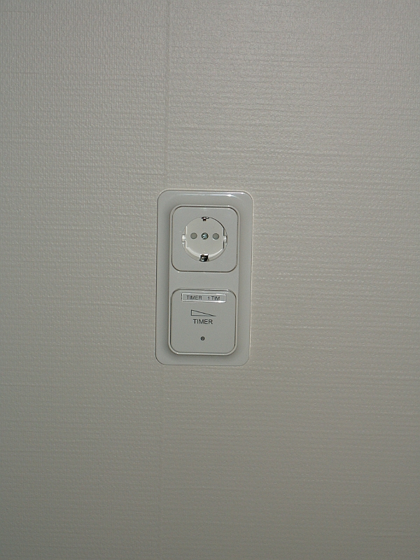

Dyraste eluttaget i hela garaget; 1h timer om som jag tänkte ha till lödstationen...

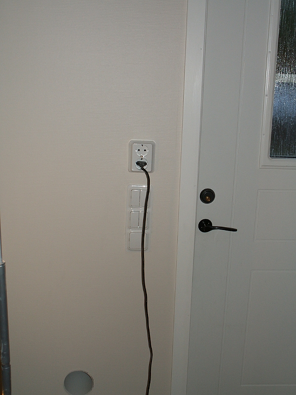

Lampknappar; uppifrån och ner är det utebelysning framsida och baksida, lysrör i två grupper och till sist ledljus när man inte vill tända 840W lysrör för att hämta en skruvmejsel...
