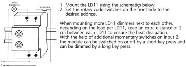

Kikade på inkopplingen av en X-dimmer och undrar över bilden.
Jag skall inte ha någon sladdströmbrytare kopplad till den, endast en trådlös.
Är följande korrekt?
Man tar fasledningen från en dvärgbrytare och kopplar till ingående L på dimmern, utgående fasledning till lampan. Tar en ledning från nollskenan direkt till lampan.
Men sen ser jag att det går en nolledare till dimmern också, vad gör den för nytta, det finns ju ingen utgång för nolledaren?
