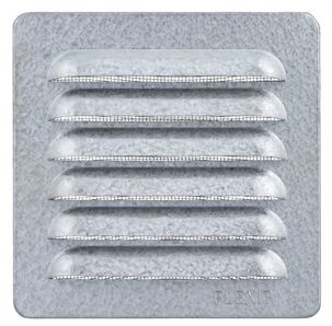

Enkel/billig lösning för att dra ur fuktig luft ur kallgarage?
Ska göra en mer seriöst lösning sen framöver, men som en snabb och enkel lösning för att få lite rotation på luften så tänkte jag montera en fläkt som hjälper till att transportera ut den fuktiga luften ur garaget.
Det sitter ett vanlig sånt här uttag där på väggen och det fungerar väl helt okej men skulle nog må bra av lite mer rotation.
Finns det någon smidig liten 230V fläkt med stickpropp att bara dra fast som kan sitta där temporärt eller är det bara fasta installationer som gäller? Vill hålla det så enkelt som möjligt, ska bara sitta där tills i vår då det ska göras något mer seriöst
Annars är jag lite inne på att skaffa en kraftig 120mm datorfläkt och köra den på en transformator. Den här verkar rätt schysst med bra luftflöde:
https://www.kjell.com/se/sortiment/...0x120x25-mm-p36204#ProductDetailedInformation
Eller finns det något annat alternativ jag inte tänkt på? Klarar datorfläkten av minusgrader förresten?

Det är väl så att uteluften är ganska fuktig på vintern så en fläkt gör ingen större skillnad.

Okej, så en fläkt som hjälper till att suga ut den fuktiga luften skulle inte göra någon större skillnad?
Det har blivit lite frost på insidan av dörren/porten så jag antar att just när bilen ställs in så blir det lite fuktigt eftersom den är varm och säkert värmer upp ytan en liten stund innan det fryser på
Är det bara dumt att försöka elda för kråkorna för att få upp tempen lite i garaget när det är såpass dåligt isolerat?
En plan är ju att låta en byggfläkt gå på lägsta effekten kanske hälften av dygnet?
https://www.jula.se/catalog/bygg-oc...on/uppvarmning/varmeflaktar/byggflakt-411123/
Har ju inget behov av värmen där egentligen så det vore nästan bättre att få in ännu mer luft utifrån så att det blir mindre skillnad mellan ute och inne? Vid -15 så är det kanske -6, -7 inne i garaget just nu. Värst fukt verkar det vara runt nollan ute för då håller det ändå några plusgrader inne.
Får kanske strunta i att köra in bilen när det är snöigt helt enkelt om det skulle hjälpa?
