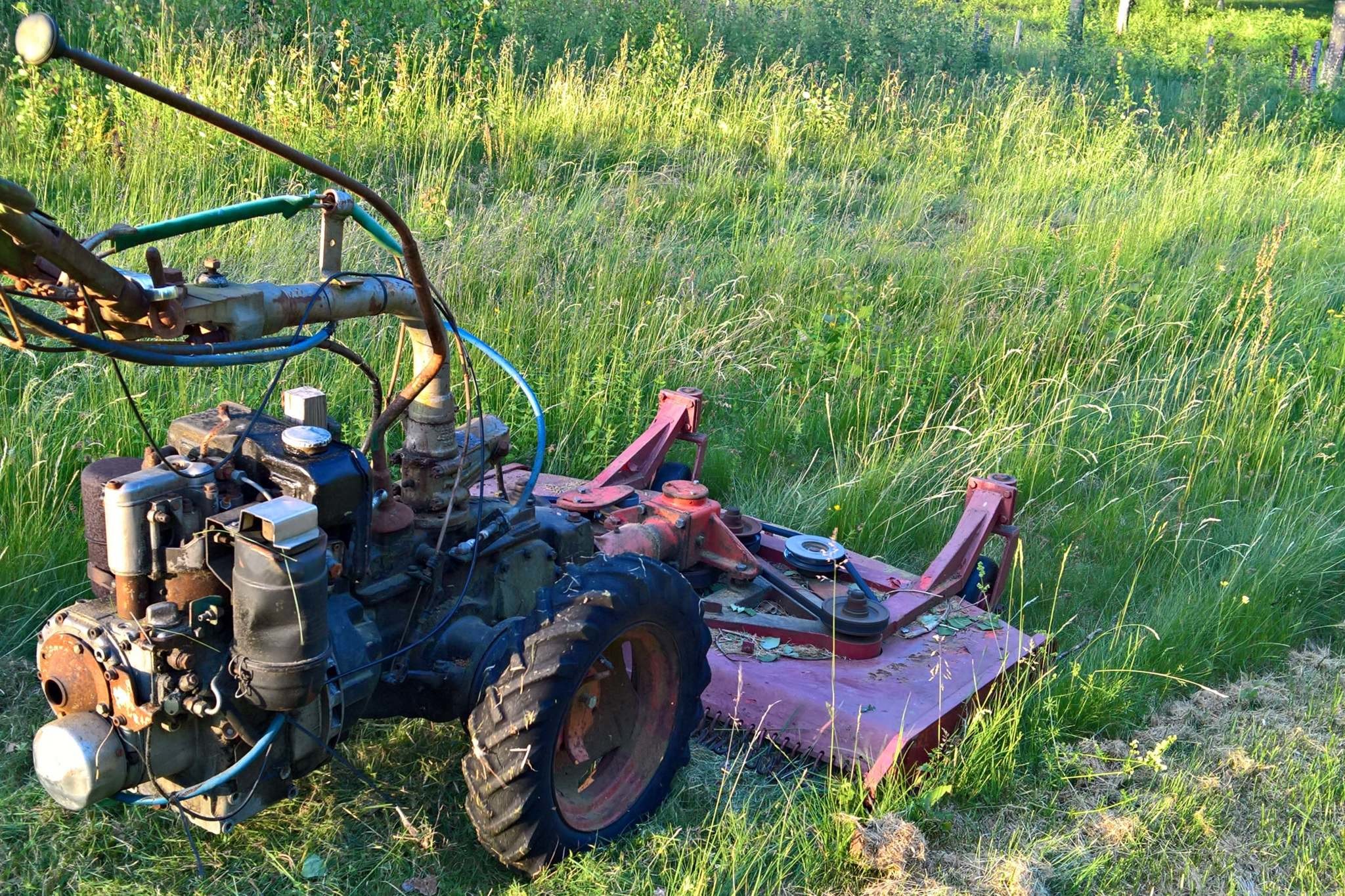

Jag är ägare av tre stycken av olika årsmodell och skick.
Nyttan: Mångsidig om man får tag i alla roliga/farliga/nyttiga tillbehör, på 60-talet fanns det över 60st i USA. Många utan tanke på arbetarskydd.
Fördelar: Kommer man över en till bra pris har man en stark och stryktålig redskapsbärare. Med rätt klippaggregat behövs det ingen slyklinga på trimmern bara att mosa på. Smidigare än spade för att hålla undan snön.
Nackdelar: Kräver lite kärlek/omtanke då de börjar bli några år nu.
Inget man släpper i händerna på ungarna då arbetarskydd inte var riktigt påtänkt när de utvecklades, men utan sunt förnuft kan man skada sig på en vanlig klippare/snöslunga också.
Summa: Försök få tag i en till vettig peng, helst 252 eller nyare.

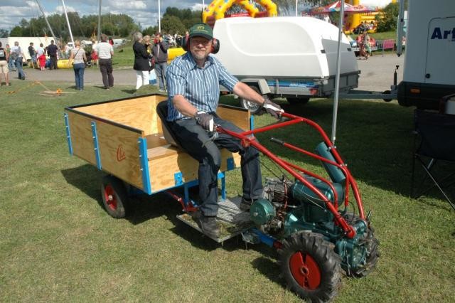

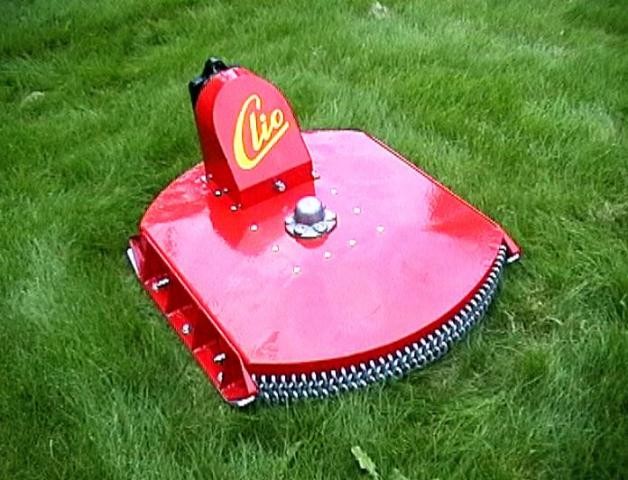

Jag gillar gamla Clio-maskiner från 60- och 70-talet. De byggdes av Motor AB Fleron i Malmö. De är lite mindre och smidigare än samma årgångar Belos. Kvaliteten är närmast outslitlig, jämfört med det som säljs idag.
Tillbehör kan man (om man letar lite) hitta massor, t ex cylinderklippare, rotorklippare, snöslunga, schaktblad, jordfräs, vagn, sulky, o s v. Nackdelen är att man måste vara intresserad av att jobba med lite renovering, men se'n har man grejor som håller hur länge som helst.... Se'n kan det ju vara rätt kul att skilja sig från mängden genom att köra runt med en 'veteranare' som inte ser riktigt klok ut med dagen mått mätt.
Möjligen kan maskinen upplevas som lite tung men det är mycket en fråga om körteknik.
Jag tycker att tvåhjulstraktorer har avgjorda fördelar relativt fyhjuls, framförallt vid lite finlir. Tyvärr hamnade tvåhjulsvarianterna lite i bakvatten (även om det fortfarande finns sådana att köpa nya, dock inte Clio), men det tror jag mest beror på att det ser bekvämt ut, och att folk vill att deras trädgårdstraktor skall likna en riktig traktor.

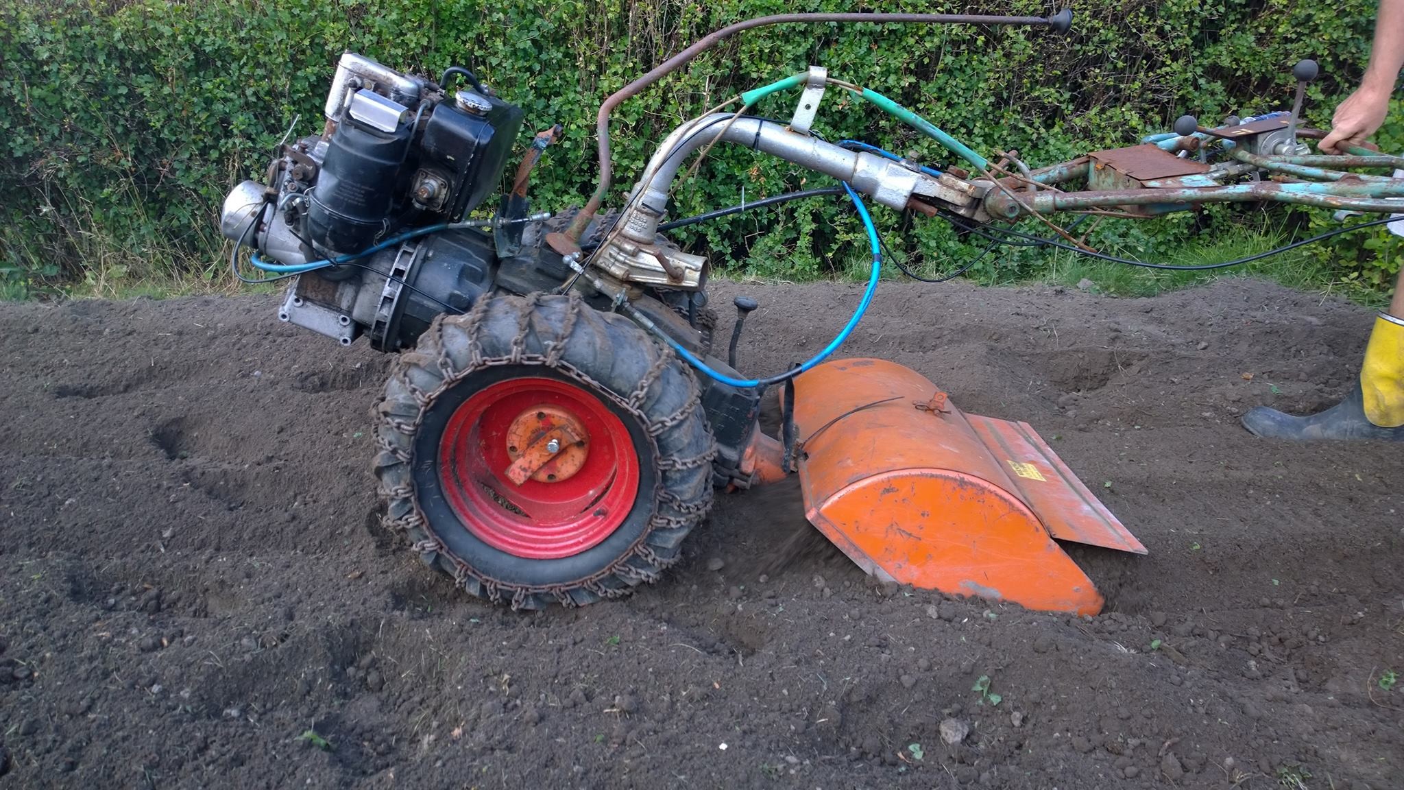

Den ena bilden är från en veteranvisning. Väcker garanterat glada miner, när folk tröttnat på att titta på den ena blänkande bilen efter den andra. Den andra visar mitt rotoraggregat efter helrenovering.

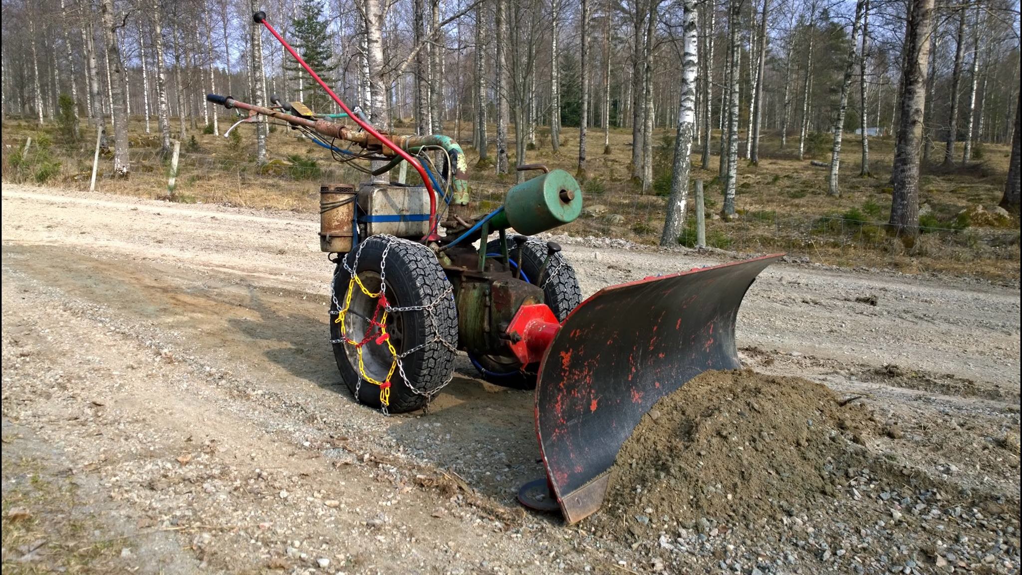

Jag använder min maskin till nästan allt i trädgårdsväg; klipp, fräs, transport och snöröjning....

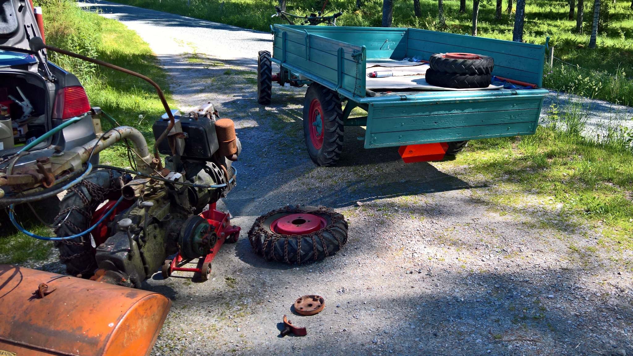

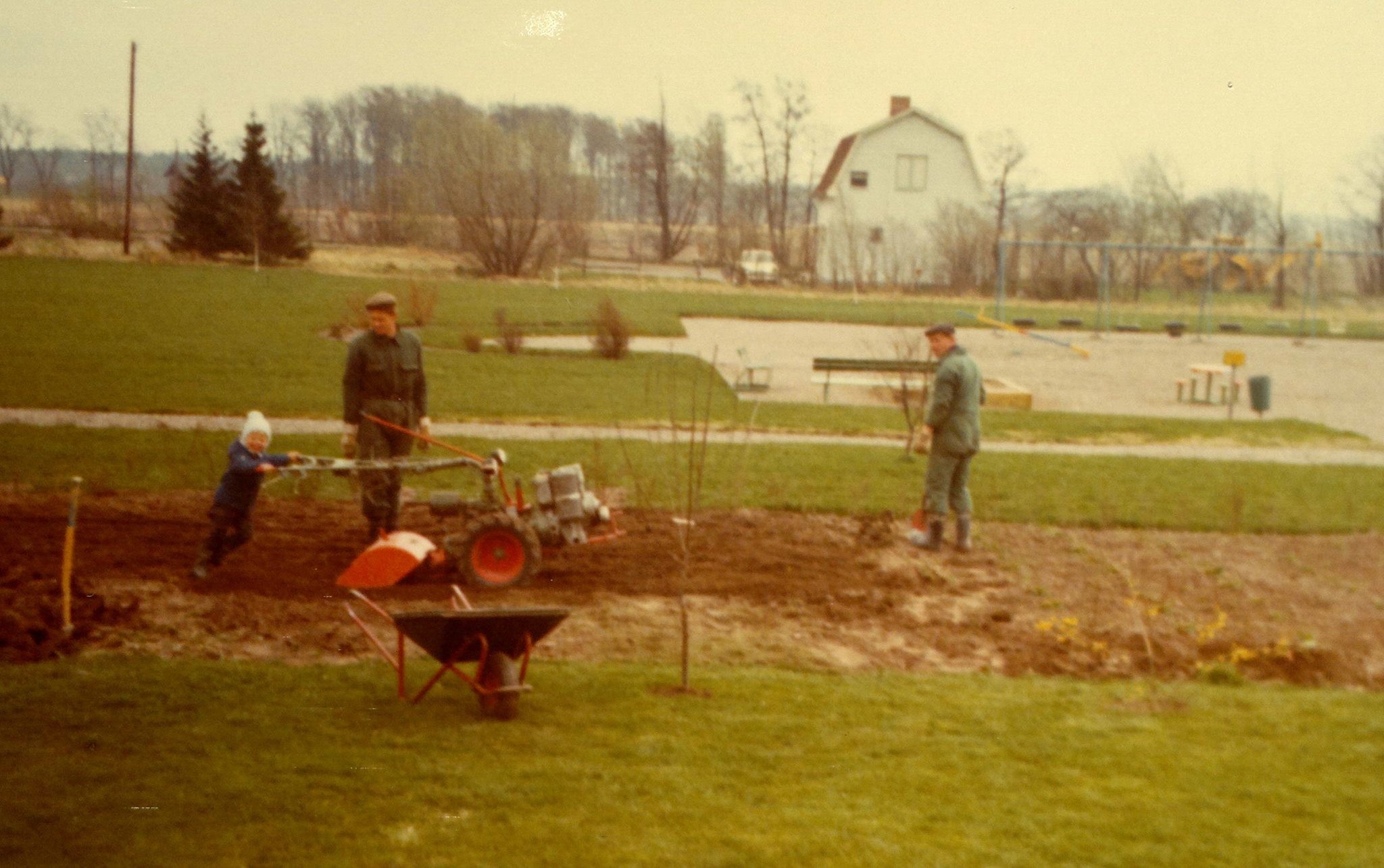

Första bildbeviset på att jag kör enaxlig/tvåhjulstraktor är från när jag är tre år:
Det satte väl sina spår för numera har jag "mer än en" maskin å div. redskap.

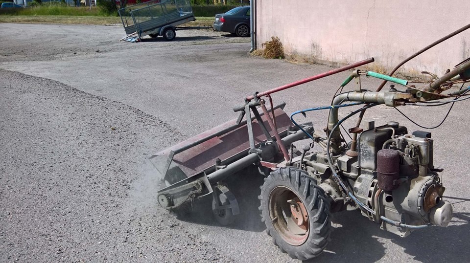

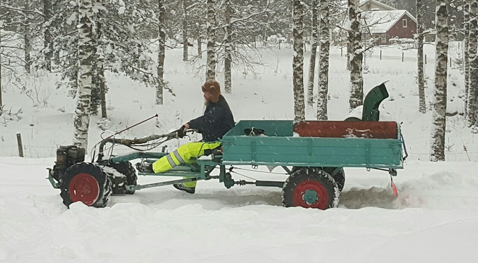

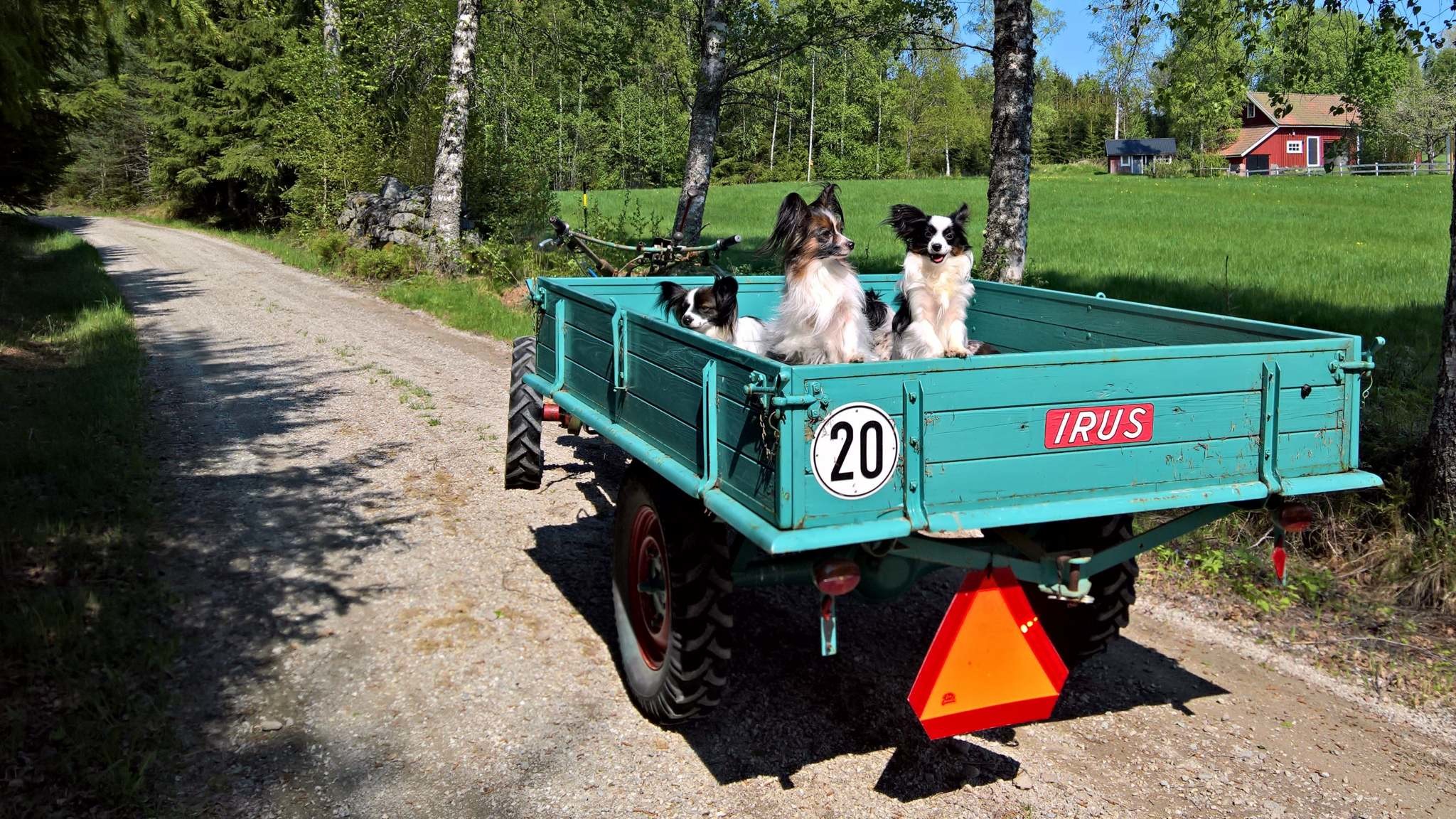

IRUS U1200K med dieselmotor är det som används mest här iaf
/ P

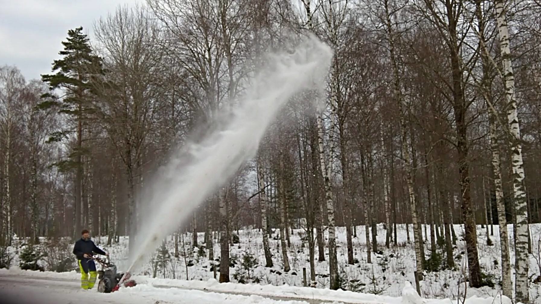

Som den är på bilden kan den inte göra något av alternativen. Med rätt tillbehör kan den göra många olika saker.
