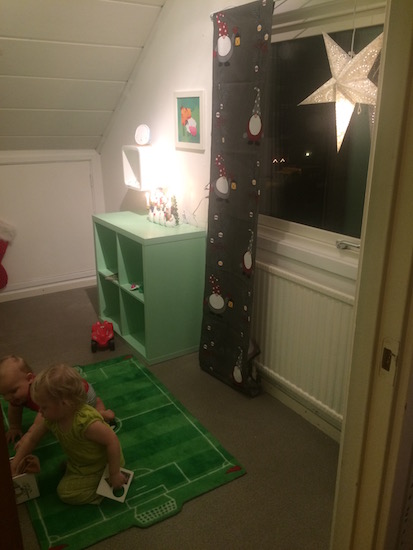

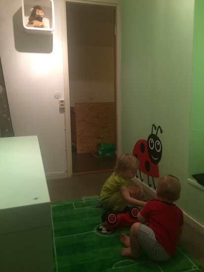

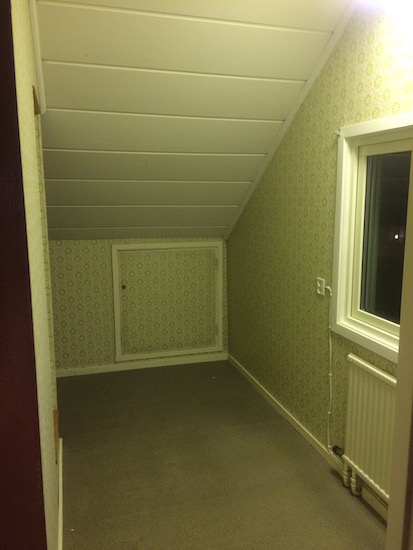

Då pojken börjar bli tillräckligt gammal för eget rum, och vi stör honom när han sover i vårt gjorde vi ett provisoriskt sovrum till honom i helgen som var.
Lite innan, vi har använt rummet som förråd och inte brytt oss om hur det såg ut. Men tapeterna är ju inte direkt vackra.
Rummet är ganska litet som det är idag. Förra ägarna kapade lite utrymme och gjorde en gästtoalett. Den kommer på sikt rivas när rummet ska få sin ordentliga behandling.
Som det är nu fick det bli en omgång städ och färg på väggarna.
Samma färgskala som dotterns rum. Färgen är sådant som blivit över från andra projekt.
Även denna trotjänaren kom till användning.
Såhär blev det till slut.

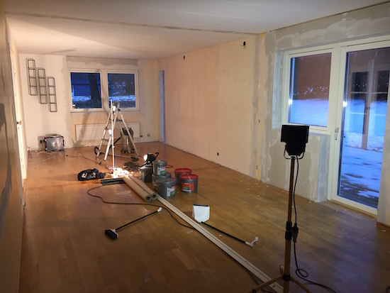

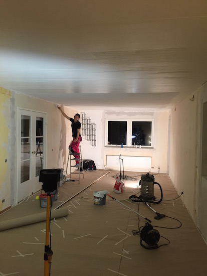

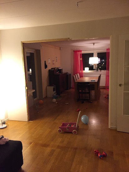

Detta var ifs i Januari i år men skulle ha kalas hemma, blev lite för många bjudna som kunde komma :surprised:... men hur vi är vred och vände på bordsplaceringen fick vi inte plats! Blev att tjuvstarta på ett projekt och ner med väggen. Frugan stod och gräddade tårtor under tiden jobbade tigersågen i vardagsrummet 2 timmar innan kalaset skulle starta. Men vi hann! Och långbord kunde vi ha!
Så förenades "matsalen" med vardagsrummet. Inte förens nu har jag fått tummen ur och påbörjat sammanfogningen av väggarna till att bli enhetligt. Likaså fönster som blev installerade i somras, gipsen runtom får nu spackel på sig.
På sikt ska väggen i bilden nedan åt vänster (mot kök) ner och först då kommer golv bytas osv.... Men det tar vi då.
Idag var vi iväg och inhandlade färg och dyligt. Blir bra detta, blir bra!

Tur att golvet fortsatte under väggen?! :) :thumbup:
En fördel med att bo i ett område med flera likadana hus byggda samtidigt. Flertalet grannar har plockat ned samma vägg och där låg golvet kvar så jag var inte direkt orolig.
Och precis ovanför detta rum ligger vårt och dotterns sovrum, där i väggen mellan sovrummen ligger en avväxling (ovanpå bjälklaget). Så var ej heller orolig att huset skulle rasa ihop med detta lilla ingrepp :D

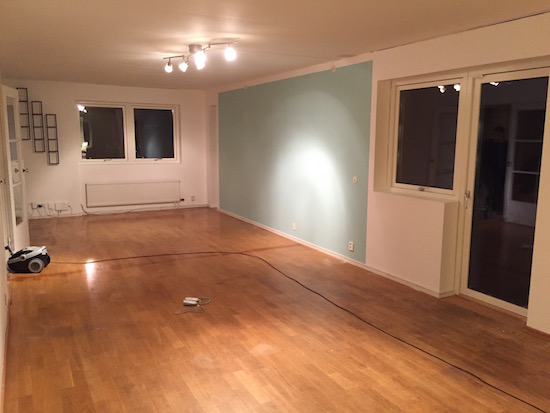

Rummet har varit klart ett tag, bara varit dålig på att uppdatera här.
Frugan målar för fullt!
Allt blir inte bara vitt.

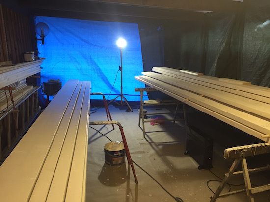

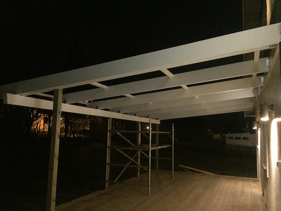

Har nu beställt kanalplasttak, blev 32mm från Skånska så till helgen ska vi köpa virke och måla. Ska klä in carporten med presenningar och ha värme på därinne så färgen hinner torka. Sedan blir det altantaksbygge för hela slanten.

Carporten har fått agera målarstuga, element och värmefläktar fick upp behagliga 20-22 grader så färgen har fått fäste och mår prima. Imorgon tisdag kommer leverans av kanalplasttaket. Siktar på att få på stommen redan i helgen om vädret tillåter.

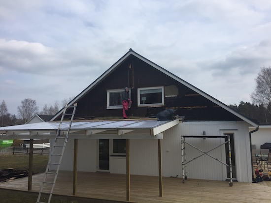

Verkligheten hinner ikapp... Blir hela tiden mindre tid till huset, har ytterligare en gång sagt upp mig från mitt jobb. Denna gången för att driva eget plåtslageri så tid till renovering har varit en bristvara ett tag. Men kommer ta mig tid under semester och målsättningen med 2016 är att ha resten av utsidan av fasaden klar, altantaket och stenplattor runt huset.
Stommen för altantaket uppe.
Kanalplasten uppe och skyddad med osb skivor. Frugan river panelen på gavelspetsen.

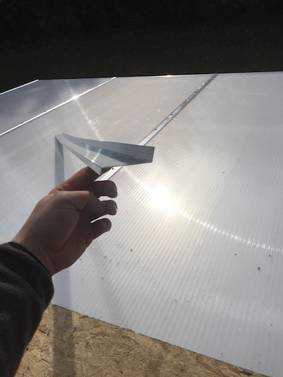

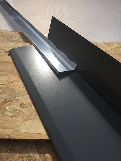

Detta är vad skånska byggvaror lämnar med till sin kanalplast, detta är plåten mellan fasad och tak. Visserligen i aluminium men tycker den är på tok för liten.

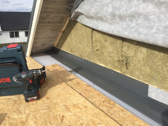

Gjorde egna plåtar istället, går ut redigt på plasten och tätband med anlag mot kanalplasten. Detta känns bättre.
Vindduken och glesen är på. Panelen ska snedsågas och ställas i olja sedan väntas montage.
