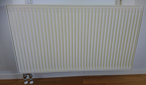

Bergavärme, C22 radiator, 2a i ledet.
När maskinen ökar flödet och börjar skeppa värme. Då låter det som om den tvingar vatten förbi termostaten som om det vore litet hål. Låter så i några sekunder så blir det tyst.
Funderar lite på stänga ventilerna i kopplet, släppa befintligt tryck genom luftnippeln. Sen skruva loss termostatventilen och se om det är nån skit på den, kanske öppna lite på inkommande röret och spola ut ifall skiten är kvar innan termostatventilen.
Varför jag inte prövat än är mest för att jag är nervös över att tejpa gängorna sen vid återmonteringen.
Min fråga är: Hur troligt är det att jag kan upptäcka felet genom lossa och titta på den?
Eller brukar ventilfel vara dolda av sig?
För jag valde ju skum viessmann radiator och med bristen på återförsäljare och kunskap i tyska språket så får jag ju inte tag på nya ventiler till mina nya radiatorer...

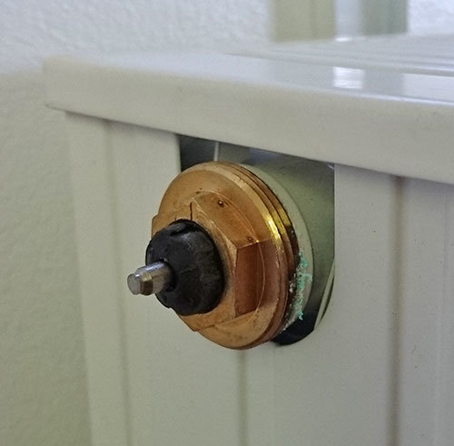

Vet inte om du menade före eller efter jag lossat ventilen?
(Kanske c21. två paneler, en värmeplåt)
Hittade en tysk sida med engelsk text som gav mig hopp om kunna be om specialbeställa delar.
Förr gick det att hitta viessmann pdf katalog med alla delar men deras sida har gömt radiatorerna väl numera.
