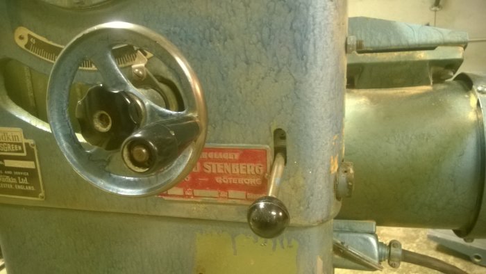

Jag köpte en Wadkin ags 10 nyligen och efter lite handpåläggning så känns det som om det skulle kunna vara min såg!
Det mesta på sågen är rätt så uppenbart, men det sitter en liten spak frampå maskinen som jag inte förstår vad den ska vara till!?
Den sitter till vänster snett nedanför höjdjusteringen och har haft en funktion men det saknas lite delar så jag blir inte klok på det.
Är det någon här på forumet som har en Wadkin som kan förklara eller som helt enkelt vet vad spaken har för funktion!?
Jag har hittat lite dokumentation men jag ser inte spaken på någon bild.
Den är från -68.
Bild?
Jag skrev lite fel i förra inlägget,spaken sitter nere till HÖGER.....
Om man får gissa lite så gissar jag på broms för klingan. Men jag har faktiskt ingen aning. Fin såg!
Jag gissar också på broms. Eller nån remspännare, vad är där på gaveln alldeles till höger om spaken?

Det låter som en trolig funktion nu när du säger det,men det finns ingen bromsanordning i sågen. Jotack sågen känns riktigt trevlig. Den har justertillsats oxå,men det känns lite chansartat att slänga upp en helskiva om inte sågen är bultad i golvet(el stödben)!

Det stora är motorn:) Den lilla grejen är änden på tiltaxeln!

Men jag måste gissa jag med. Efter som axeln för tilt sitter bredvid så kanske en låsning för den?

Men låsningen för tilten sitter i tiltratten, och som jag skrev så har jag inte hittat spaken i den dokumentation som jag har sett.
När jag bildgooglade så såg jag ingen såg med spaken. Kan ju vara någon option som inte var så vanlig. Men ge oss alla bilder och sprängskiss så skall vi se om alla kloka hjärnor kan hjälpas åt och lösa problemet med den hemliga spaken.

Nu skulle jag kunna göra en teaser av detta,för nu vet jag vad det är!
Ni hade helt rätt,det är en broms!
Jag hittade en tråd på Woodwork Australia om en exakt likadan såg som jag har.
Men det enda som finns kvar på min såg är det som syns på bilden.

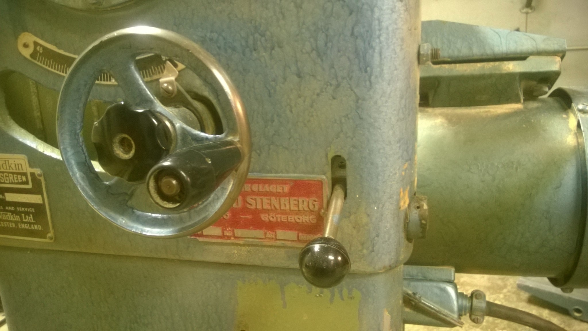

Så här ser tydligen resten av bromsen ut,en wire och ett bromsband.
Men inget av det här finns kvar på min såg.
