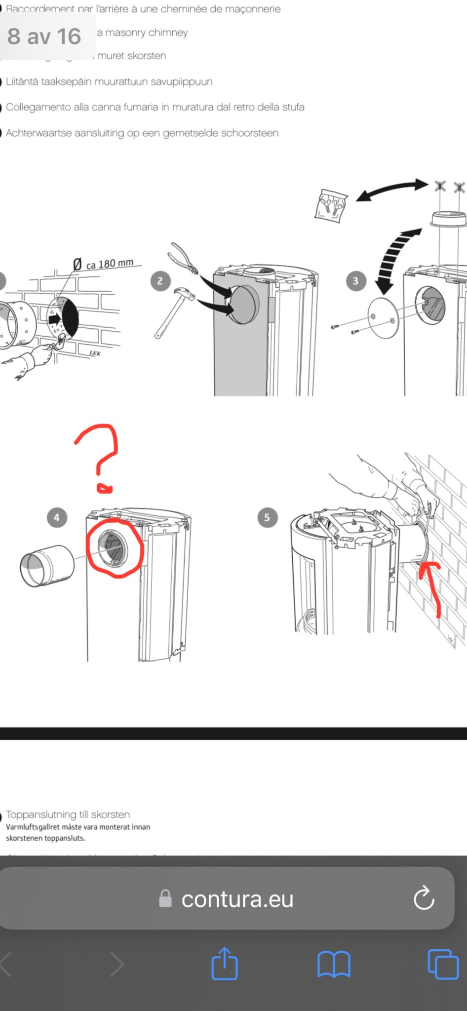

Har precis fått hem min contura 520t kamin
Och förstår inte riktigt hur man ska täta mellan kamin och rör in i stosen
Mellan distans rör och stos är det ju ett repliknande tätning men i andra änden mot kaminen är det ju inget
Borde ju vara rep tätning i båda ändarna av röret ?
  • Instruktionsbilder för installation av skorstensrör i murad skorsten, olika språk, steg 8 av 16.
Hej! På kaminsidan kan det antingen vara en konisk koppling som ska täta av sig självt, eller som på min Franco Belge där man monterar stosen med en typ av lim/fästmassa som sedan får härda när du eldar första gången. Har inte kikat på instruktionerna för just denna kamin men hör med ngn murare som brukar montera kaminer eller återförsäljaren.
Edit: har nu kikat på anvisningen. Förutsatt att du har flyttat dit anslutningsflänsen som enligt instruktionen verkar vara förmonterad i toppen ( bilden med den stora pilen ) så verkar det inte vara ngt mer än att föra in stosen i kaminen. Det står ngt om att man kan använda pannkitt, vilket jag syftade på utan att veta namnet på kletet 🤪
