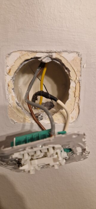

Jag har en taklampa i köket som bara kan tändas och släckas från ena änden av rummet. Jag skulle gärna vilja kunna styra den från båda hållen.
Jag har sett att det finns trådlösa strömbrytare, exempelvis från Nexa. Om jag monterar en mottagare vid lampan eller bakom den befintliga strömbrytaren och sätter en trådlös knapp på andra sidan köket, kan jag då tända och släcka lampan från båda håll?
Finns det andra bra alternativ som ni rekommenderar?

Finns mång. Som plejd och Aqara som ska göra samma sak.
Med Nexa kan du använda inbyggnadsmottagare MWMR-2300 bakom befintlig väggbrytare. Som extra trådlös väggsändare funkar ex. MWST-1809.
Tänk på att MWMR-2300 kräver anslutning till neutralledare så det får du säkerställa att det finns vid nuvarande väggbrytare.
Pris för grejorna ca. 350 kr.
Du finner även andra produkter från ex Plejd som gör samma sak, då med fler funktioner.

Tack för tydlig förklaring.
Ska kolla vad som finns fram till kontakten.
Verka inte va någon nolla.
Finns något alternativ då??
Elektrisk koppling i en väggdosa utan synlig nolla, ansluten till flera kablar.

Otydlig bild. Hur många ledare har du där? Ligger det en gul ledare inne i dosan också?
Riktigt otydlig kan jag hålla med om
Öppen väggdosa med synliga elkablar och ett löst anslutet eluttag.
Är detta en gammal installation? Färgerna på ledarna verkar vara lite mysko.
Finns det ev. ett eluttag på väggen under brytaren?
Ska det bli bra behöver du ha en neutralledare som ansluts till mottagaren. Kanske ta hjälp av en elektriker för att få fram en sådan.
Jo bostadsrätt från 1960 typ.
Eluttaget finns en meter till höger om knappen.
Tänkte om det fanns något enkelt sätt annars får jag ge upp. Eller ta bort orginal knappen och köra med en ny trådlös i andra ända av köket.

Vilken är den gula ledarens uppgift?
