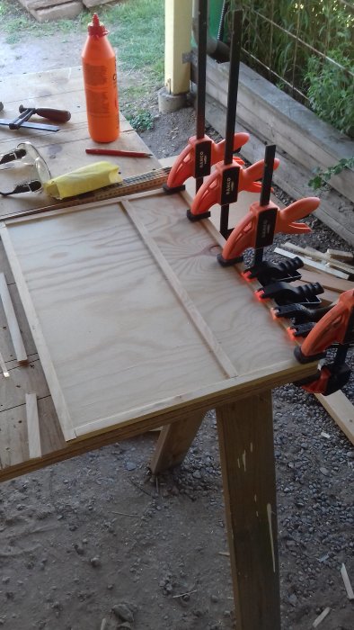

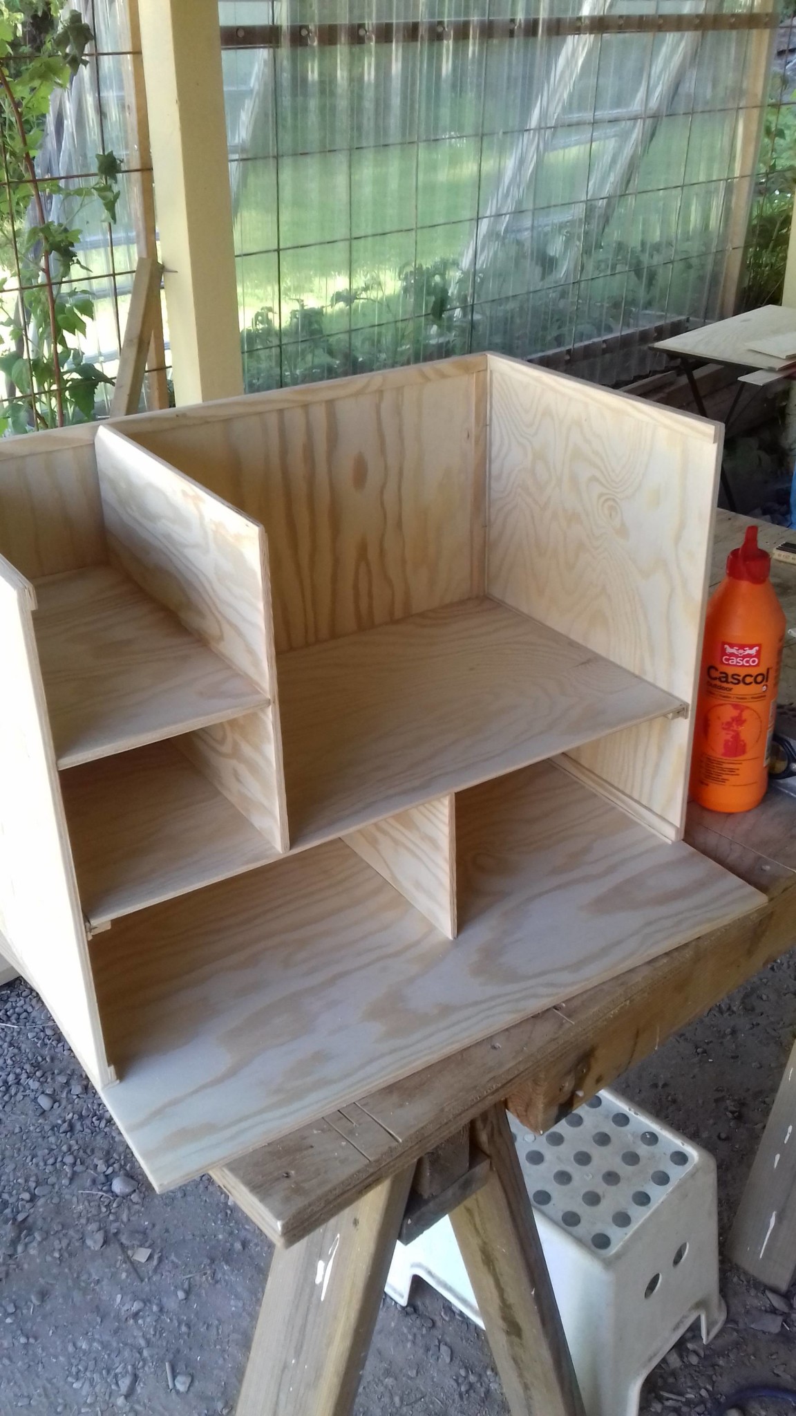

Materialet blir flak av 7 mm furuplywood som förstärks med remsor av 4 mm av densamma. Använder lamellfräs och minsta kexen (0an). Vi får väl se hur slutresultatet blir... Häng med!
Hantverksprocess av furuplywood för en anpassad 'chuck box' verktygslåda klämd på ett arbetsbord.
En halvfärdig träverktygslåda med hyllor, står på ett arbetsbord, limflaskan till höger.
Färdiga mått kommer bli cirka 42 x 42 x 57 cm.

Nja. Jag har sett till att gasolkök, duskbalja och kastruller har "snug fit" så att säga. Sen är den lite för stor och det är för att det ska finnas lite luft så att ungarna och frugan ska slippa tetris-packa...

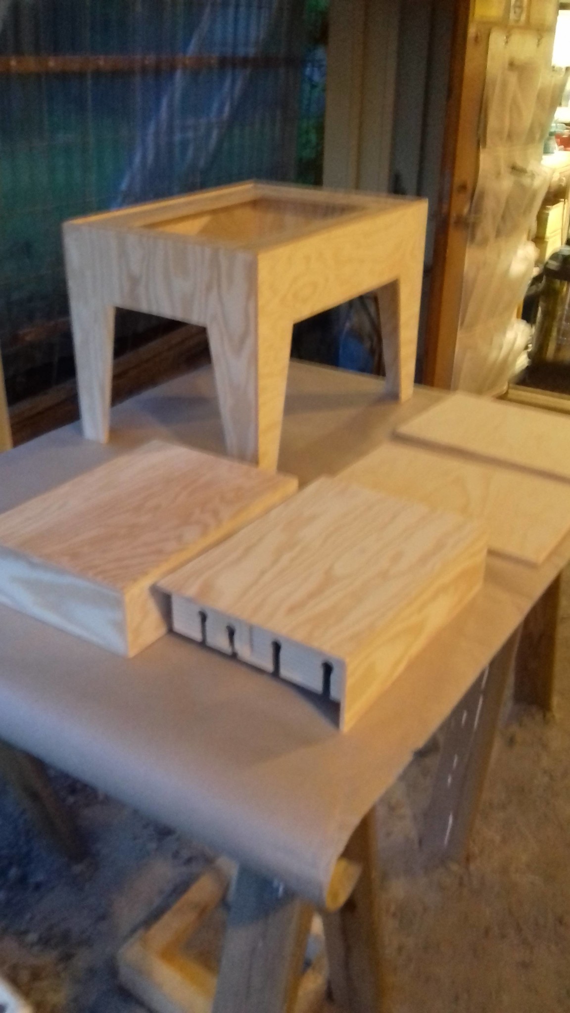

Är sämst på att dokumentera byggen vettigt märker jag. Här är i alla fall dörrar klaffar och benstativ uppställda för betsning. Fusk-mahogny blir det.

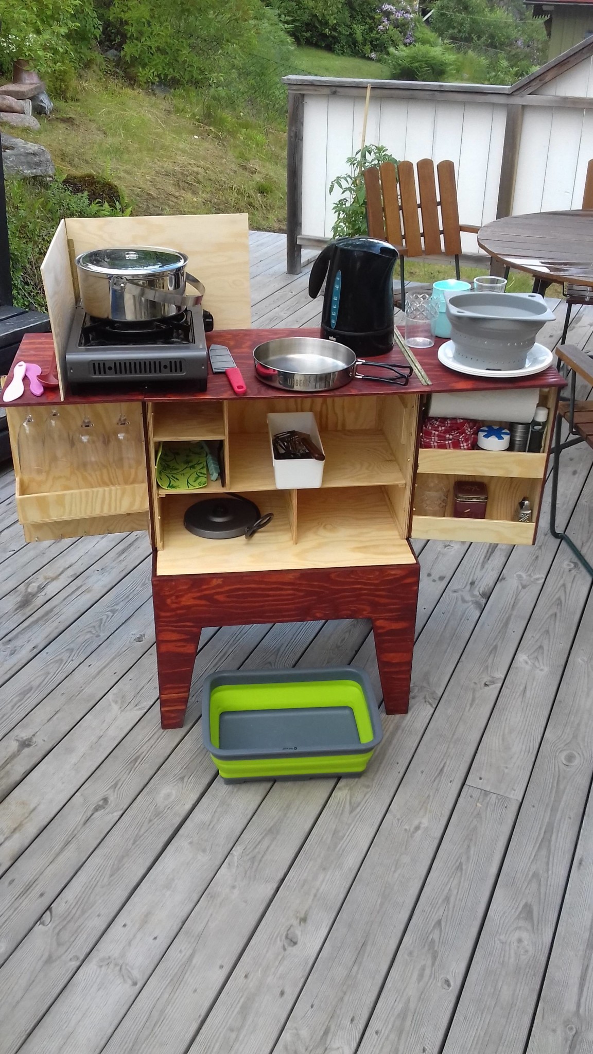

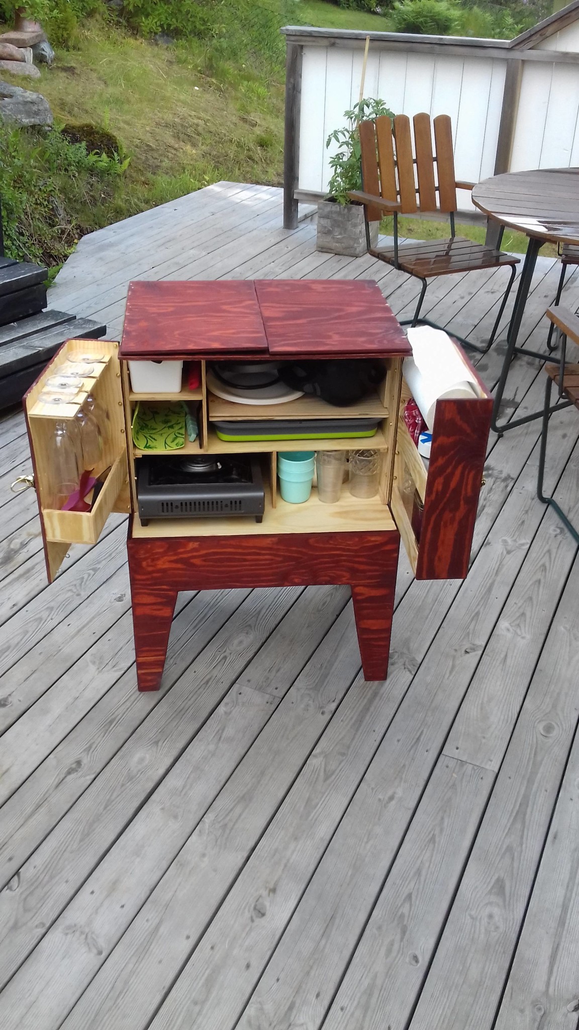

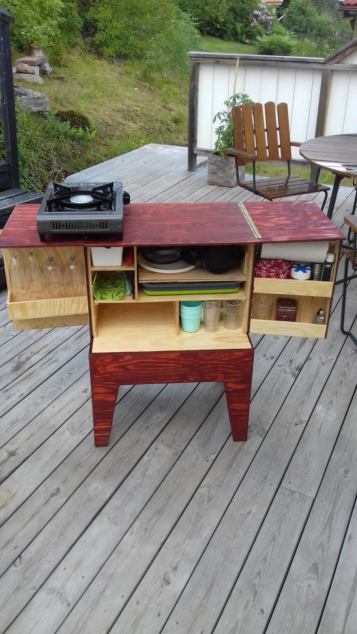

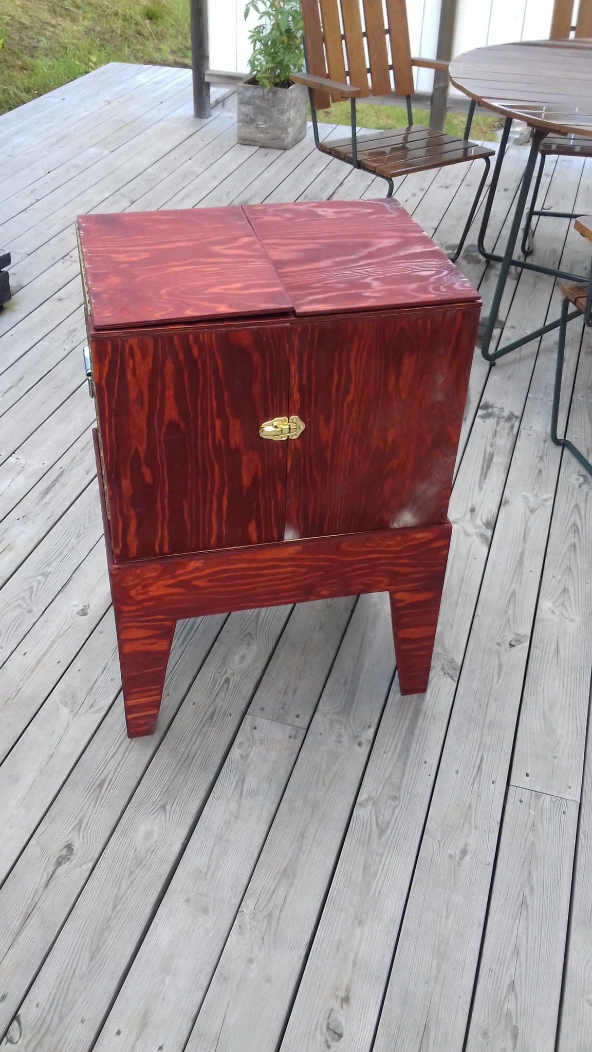

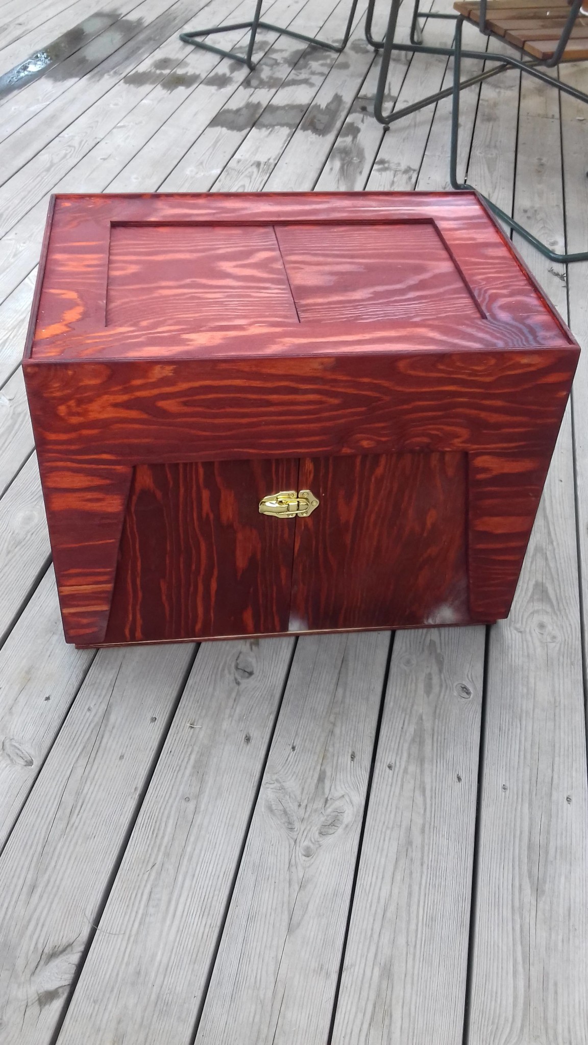

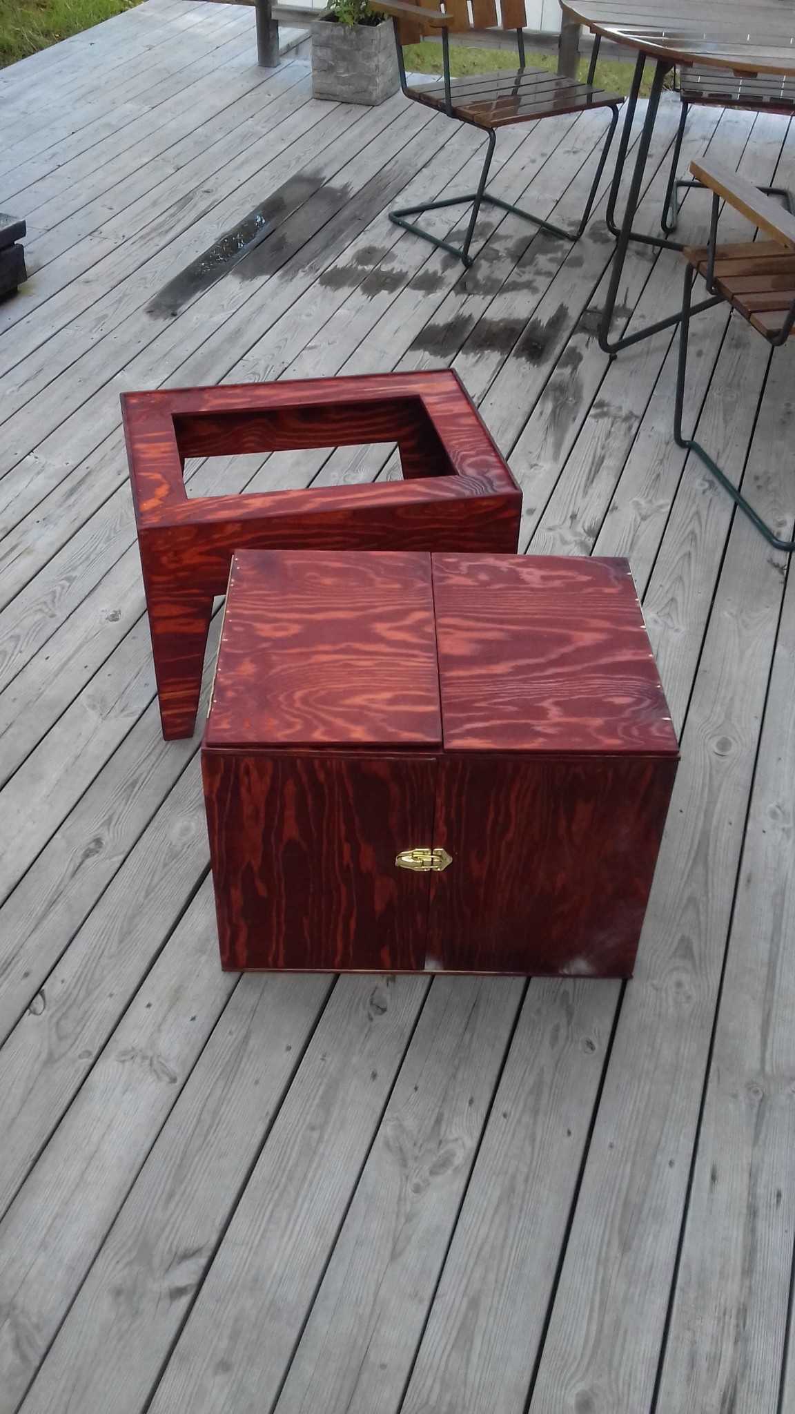

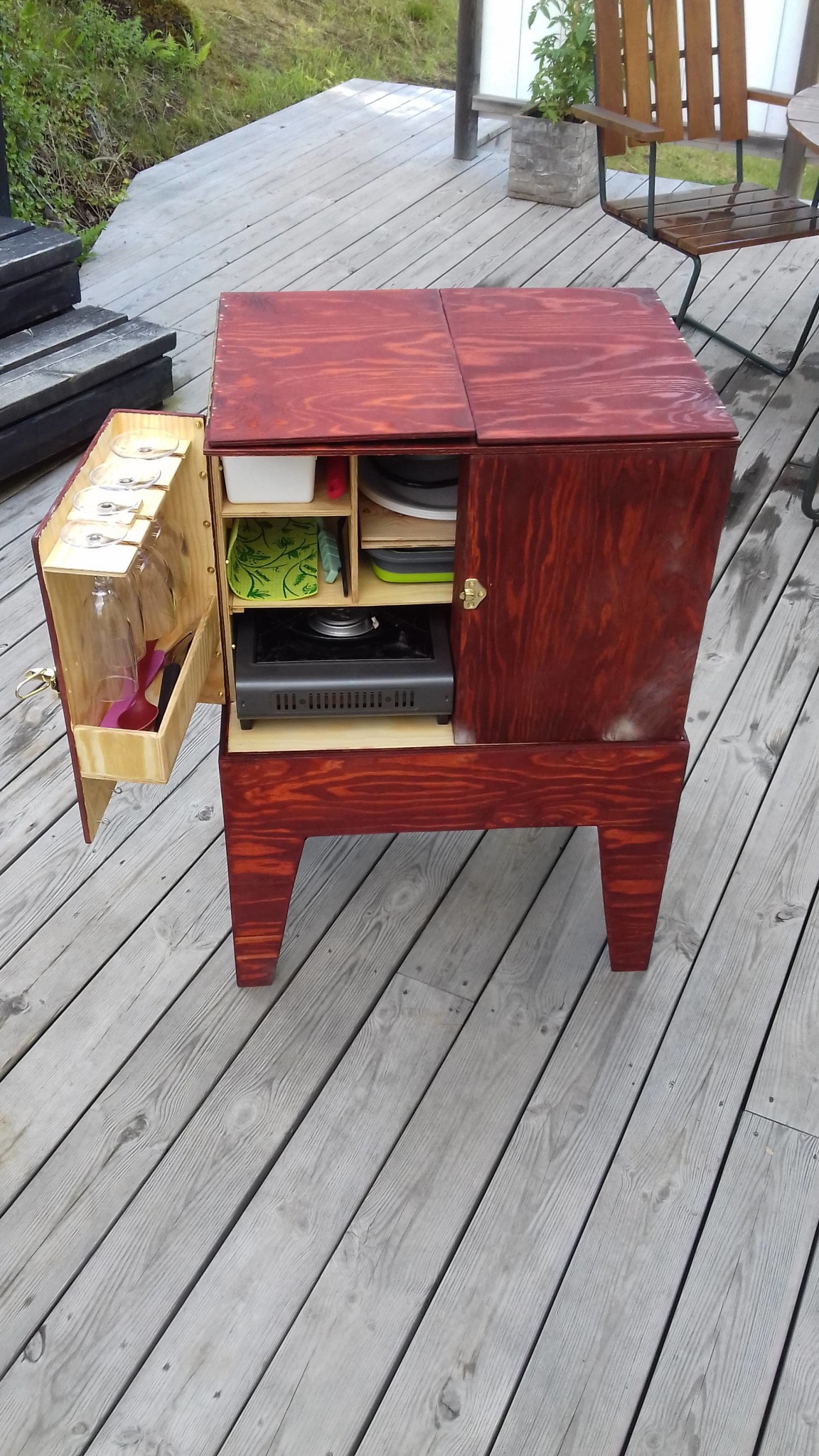

Klar. Typ. Det blir man väl aldrig och utrymme finns såklart till förbättring. Kort projekttråd blev det också. Kanske hittar någon den i framtiden.

Snyggt :D. Ser omsorg om detaljerna. Benställningen är enkel och förmodligen väldigt stabil. Hade själv hittat på en mycket mer omständig och komplicerad lösning. Hatten av.
Vindskyddet förstår jag precis. Med det på plats tvivlar jag inte på att det går utmärkt att tillaga mat var som helst. Innehållet speglar förstås dina behov.
Tack för kreativ respons på mina lådor.

Tack @findus42 för fina ord. Jag vet att den är lite sned och vind i vissa passningar, främst klaffarna men ville få den klar. Kanske gör jag om dem och högerdörren. Dock är det ett bruksobjekt så snart har man glömt småfelen.
Inbilla dig ingenting :thinking:. Småfel och brister i funktionalitet på 1.0 kommer leda till ombyggnader tills möjligheterna är uttömda. När det händer så konstruerar du version 1.1. Folk omkring dig kommer tro att du är knäpp. De kan mycket väl ha rätt, men vad gör det.

Snyggt!!!!
Gillar bottendelen som lock och låsning, supersmart.
Dörrarna utfällda som stöd, smartelismart.
Ett projekt helt i min smak och troligen kommer ideer stjälas till min bussinredning.
