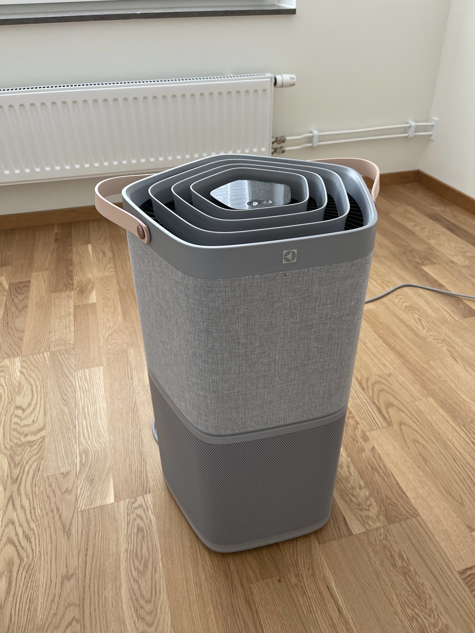

Jag verkar har en känslighet för gran/furu, och då många parkettgolv har detta i sin kärna så har jag upplevt uttalade problem kring detta.
Jag blir täppt i näsan, allmänt dålig känsla inombords, sömnproblem osv.
Trots bra vädring och ventilation så blir det inte helt bra.
Frågan är om man kan lägga någon form av spärrskikt ovanpå golvet i sovrummet och sedan en lågemitterande matta ovanpå spärrskiktet för att få bukt med problemen?
Jag hyr bostaden i fråga så jag kan dessvärre inte riva ut golvet.
Tips? Åsikter?

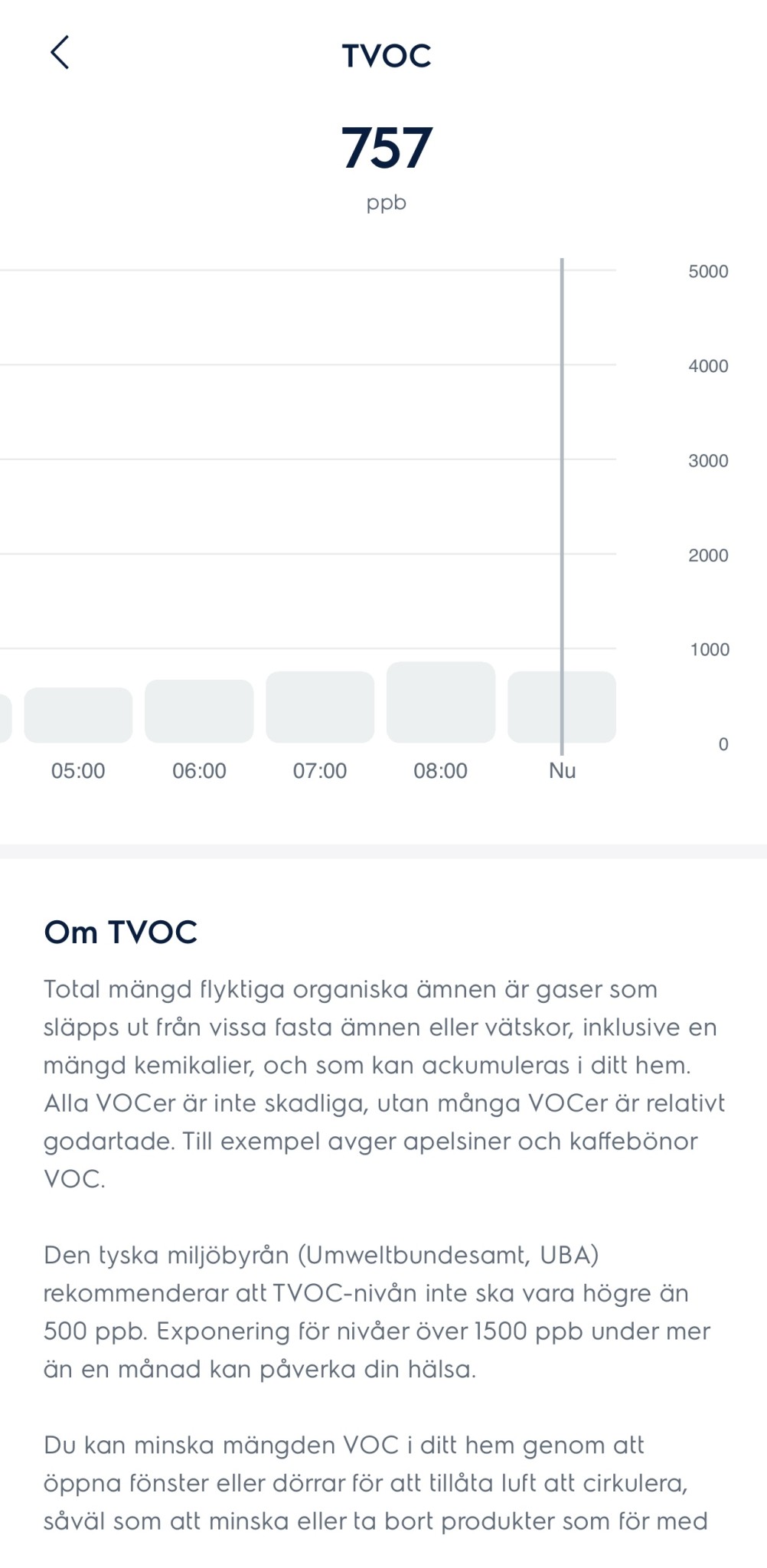

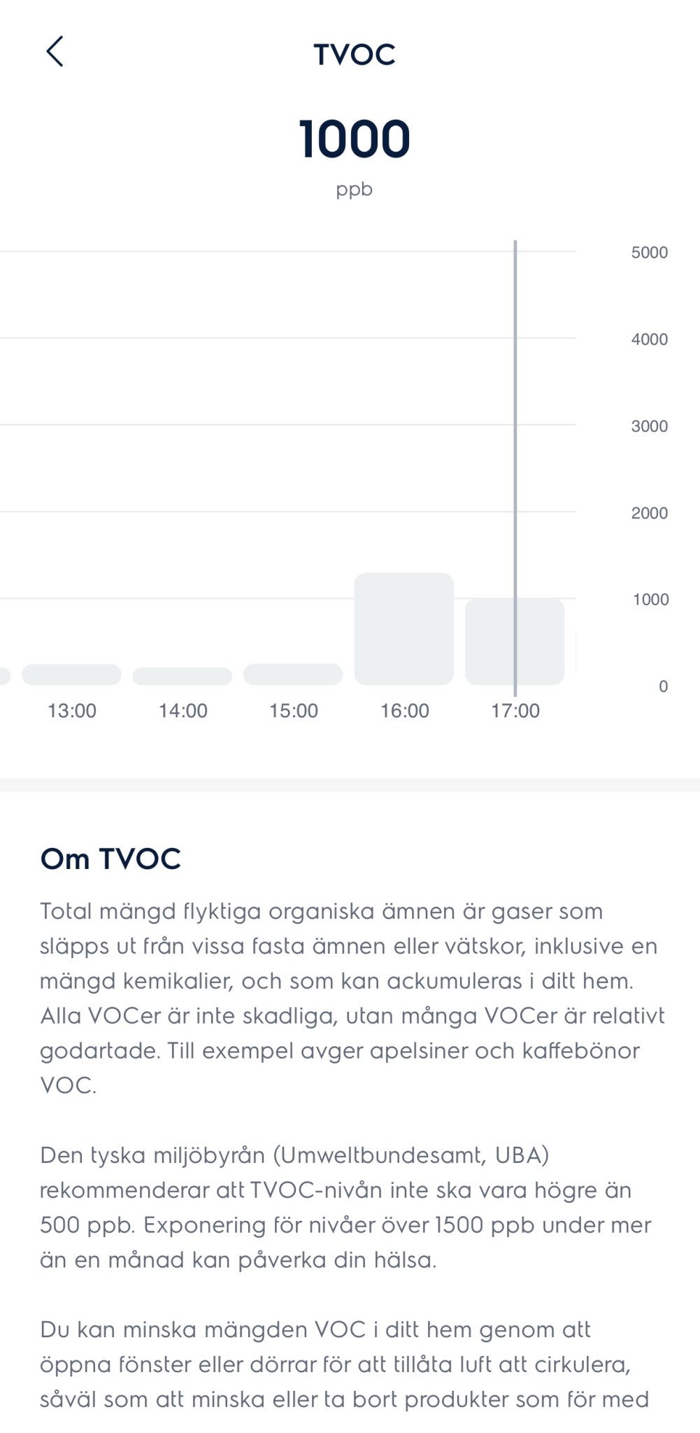

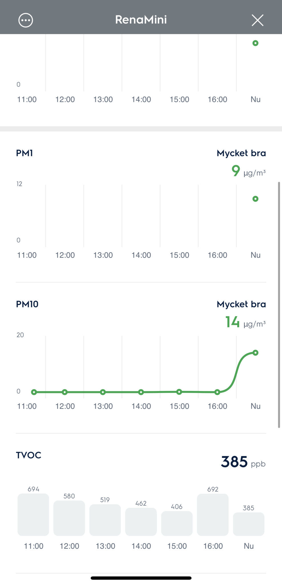

Vad visar diagrammen?
Det visar ”Lättflyktiga organiska föreningar” VOCblackarrow skrev:
I detta fall kan jag bara koppla dem till golvet då jag inte har något annat i rummet där renaren står. Byggnaden är svanenmärkt så materialvalen i övrigt bör vara omsorgsfullt valda.
Man känner en påtaglig doft av trä i bostaden.
VOC ökar när luftfuktigheten ökar (typiskt för material och även trägolv då)
VOC från parketten kommer troligtvis från furu (terpener) som finns i parketten.
Min tidigare bostad som även den var svanenmärkt hade också parkett men med en annan behandling som täpper till porerna i träet. Där var tvoc-värdena som högst 40-50.
Du har alltså någon luftrenare som mäter dessa värden? Det är inte bara några skärmdumpar från internet.T The85 skrev:Det visar ”Lättflyktiga organiska föreningar” VOC
Jaså? Hur märker du det?nino skrev:
Jag ska testa lägga detta över.
Jag har en stor och en liten. Man kan köpa till ett filter som minskar VOC.
3790:- för den mindre varianten.
