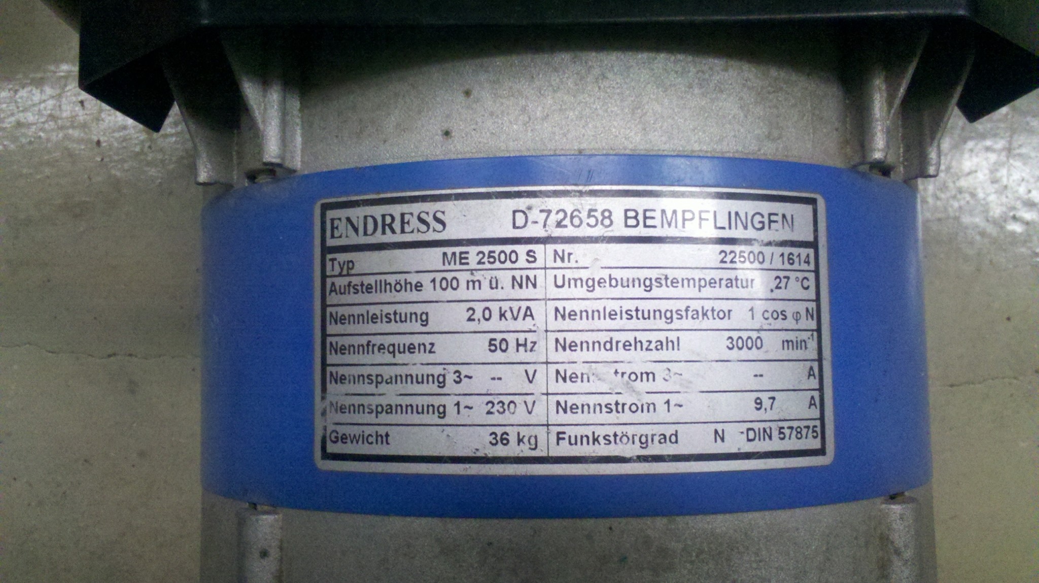

Det är en typ 15 år gammal tysk generator. Var sitter AVR, står det för spänningsregulator? Har alla det?

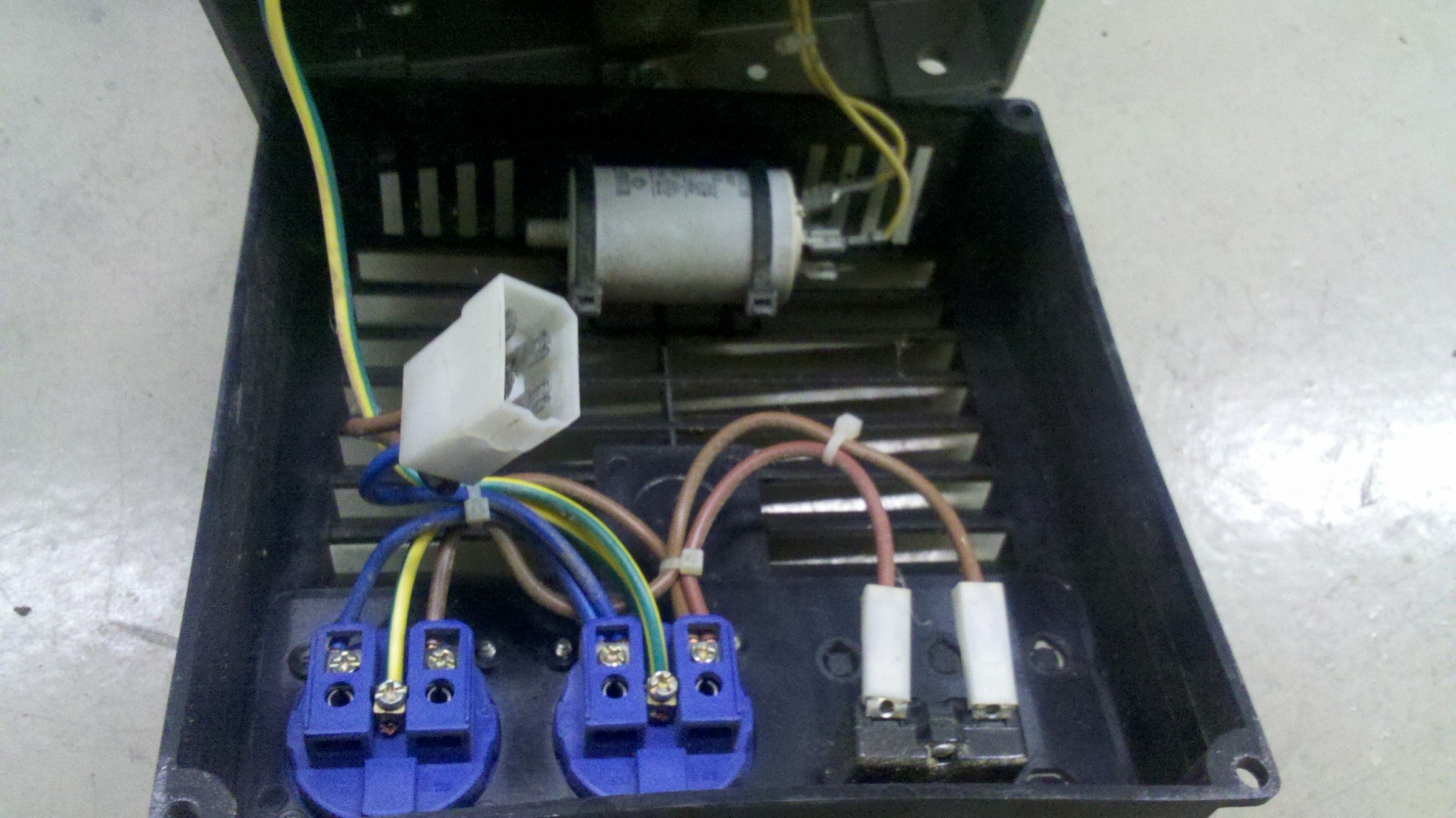

"Bildbevis" kanske kan leda till bättre ledtrådar/svar? *spekulerar*
Jordfelsbrytare?
Här trodde man att man skulle få ett exakt svar direkt ;)
Det är bara generatorlindningen direkt via en automatsäkring till två uttag. Ingen jordfelsbrytare och lågohmigt mellan hålen i uttagen.
Men hjälper en bild så fixar jag det.

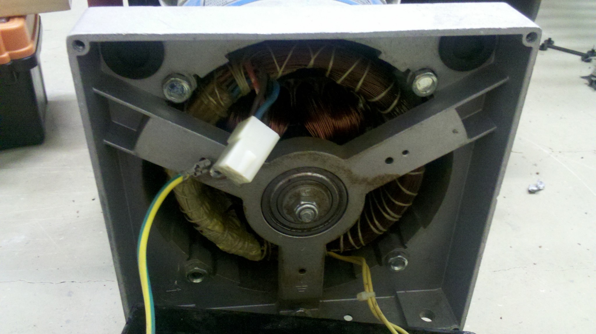

Alla har inte AVR dvs spänningsregulator, men det verkar som att du har något fel på magnetiseringen dvs rotorsidan. Kan vara tex en likriktare som är sönder. Statorn har du redan kollat åtminstone grovt.
En bild vore bra.
Det avancerade styrsystemet...
Rotorlindningen sitter i serie med 2 dioder
Skylt
Inga tips på hur jag ska felsöka trots bilderna??
Koppla loss kondensatorn och kapacitetsmät den
Är det borstar till rotorn? Mät isf så att lindningen där åtminstone har ett rimligt värde och inga överledningar till gods. Kolla även dioderna så att är ok. Ibland finns det en liten permanentmagnet som ska säkra remanensen så att generatorn tar upp spänning, den kan ha lossnat. Om det inte finns magnet och det bygger på restmagnetism i rotorn kan man bättra på den genom att lägga lite likspänning över rotorlindningen, går bra med batteriladdaren tex, kolla polariteten så att du magnetiserar på samma håll som likriktningen skulle gjort.
