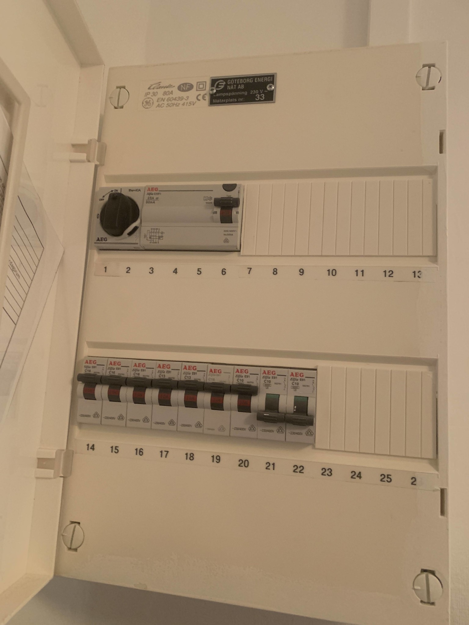

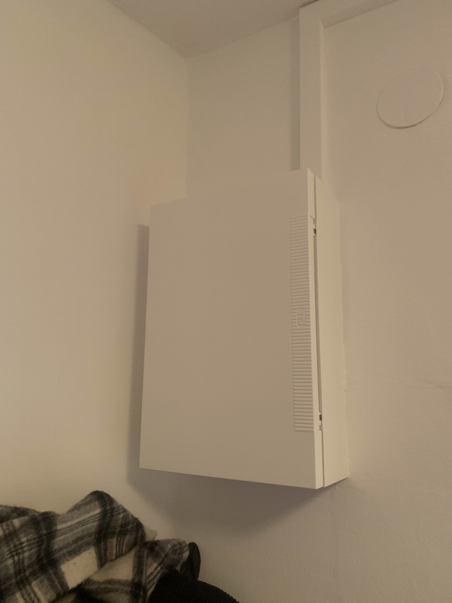

Jag vill installera en router i hallen, och funderar på att bygga ett plastskåp för den ovanför mitt proppskåp. Jag behöver då dra en sladd från proppskåpet, men antar att det är en enkel operation eftersom det verkar finnas lediga säkringar. Håller ni med?
Jag tänker mig alltså ett vägguttag som sitter inne i en ventilerad låda som jag bygger ovanför proppskåpet. Där tänker jag dölja routern, och dess nätsladd.
Vad tror ni om detta? Nåt jag bör tänka på?
Ska tillägga att det f.n. inte finns nåt vägguttag i min hall.
proppskåpet
Vitt, ventilationsförsedd skåp monterat ovanpå ett proppskåp på en vit vägg.
22 (och 21 då jag inte har tvättmaskin) e lediga.
Elektriskt proppskåp med lediga säkringar 21 och 22 markerade och övriga säkringars syfte angivet.
Ett öppet elskåp med säkringar och etiketten "Göteborg Energi", lediga platser för nr 21 och 22.
Idén är god. Men att tänka på är att det i väggen ovanför centralen sannolikt går en hel del rör för matningarna från centralen. Så ta det piano när du skruvar för bygget av lådan.
