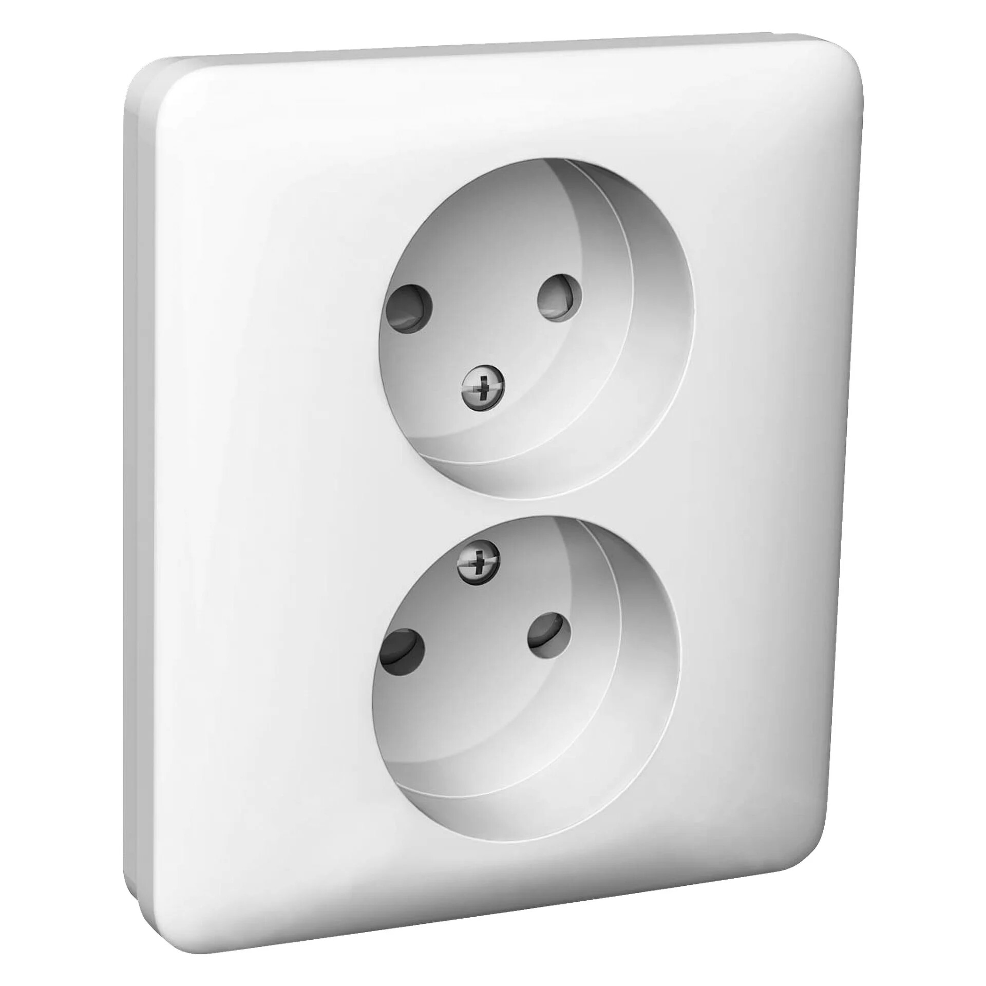

  • Vitt dubbelt vägguttag av märkesvara, visas som exempel på kvalitet jämfört med budgetalternativ.
Att installera ett jordat uttag utan ansluten jord är det idiotiskt dummaste som någon kan göra. Det finns inget som helst försvar till att göra något sådant.

Har satt upp renoveringsgips och kommit fram till ett eluttag. Inser att det blir svårt att hantera det nya ”djupet” på väggen med befintlig installation, tänker att jag oxå vill byta till ett modernare uttag. Min fråga blir helt enkelt hur gör jag?.. se bilder. Har tänkt byta uttag till denna: [länk]
Fråga 2: kan jag byta till ett jordat utan att koppla in jord, för att senare anlita elektriker som kopplar in jorden, då vi behöver göra detta på fler uttag.
Fråga 2:
Kan? Ja
Får? Nej
Bör? Också nej.
Der finns inget som omedelbart går sönder om du skiter i att koppla in jord. Däremot är det riktigt dumsnålt. Sommandra påpekat finns det bra anledningar till att göra rätt. Dessutom kostar ett ojordat uttag 129kr. Hur många uttag ska du byta? Är det verkligen värt det?
