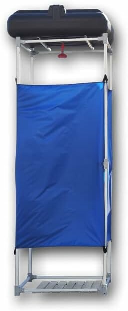

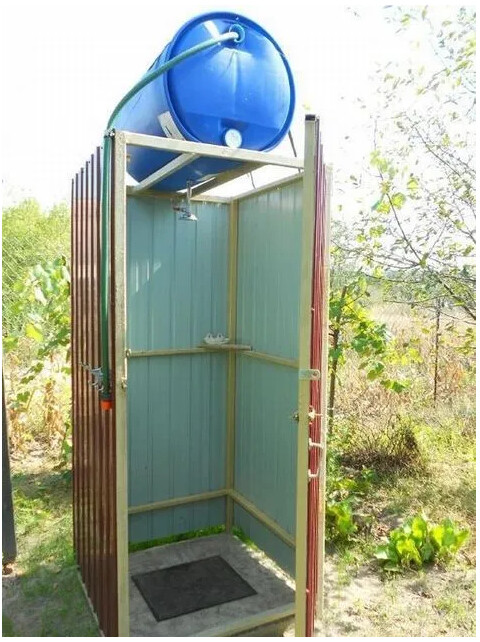

Jag går i tankarna att bygga en väldigt enkel utedusch.
Enkel utedusch konstruerad av träväggar med en blå vattentunna överst.
Enkel portabel utedusch med blått draperi och svart vattentank ovanpå.
Har någon testat detta och blir det över huvud taget möjligt att duscha i det vattnet.

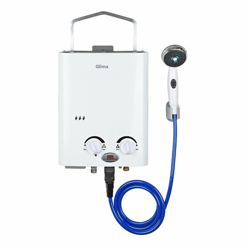

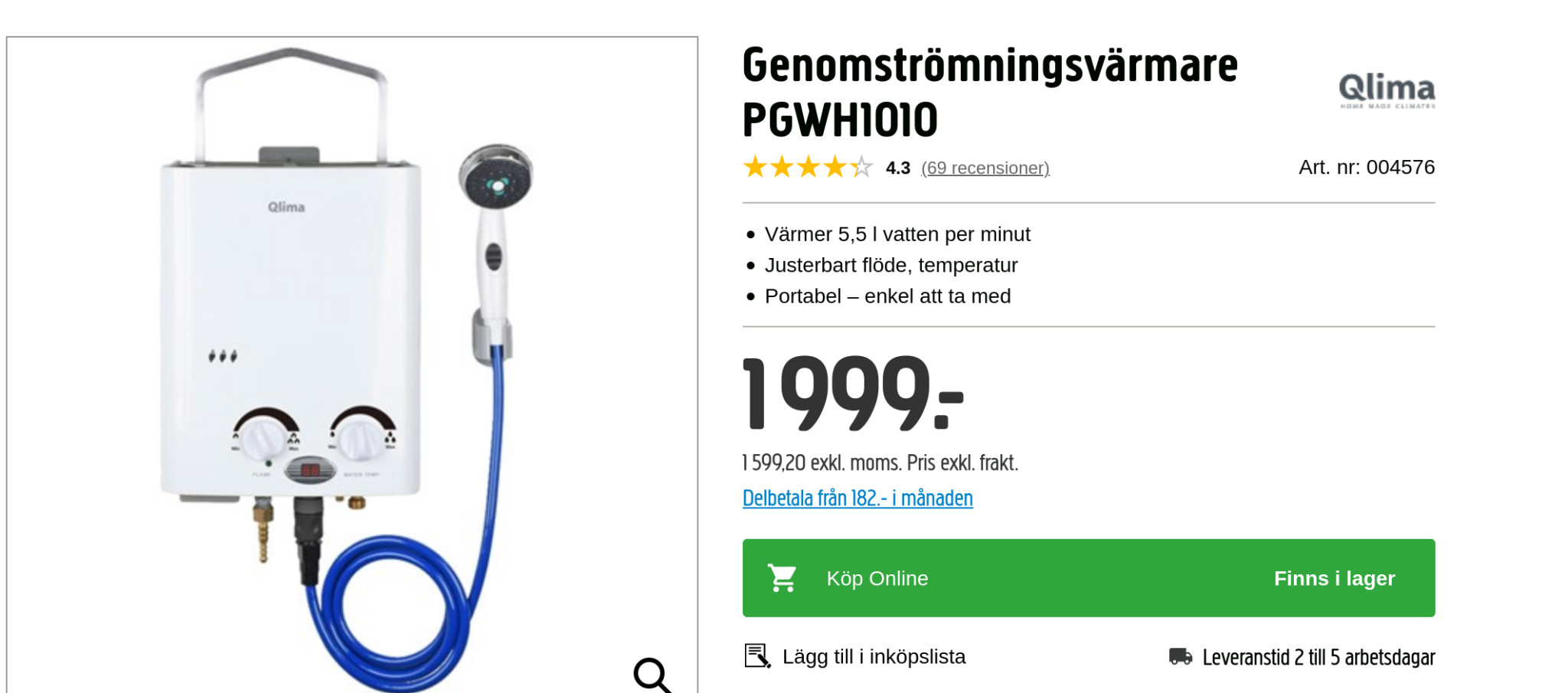

Alternativ 2 är tex
Portabel genomströmningsvärmare från Qlima med vit färg, reglage, digital display och blå duschslang.
Värmare
Har någon erfarenhet av detta?

Genomströmningsvärmaren nämner jag i #2 i denna tråd och även här.
