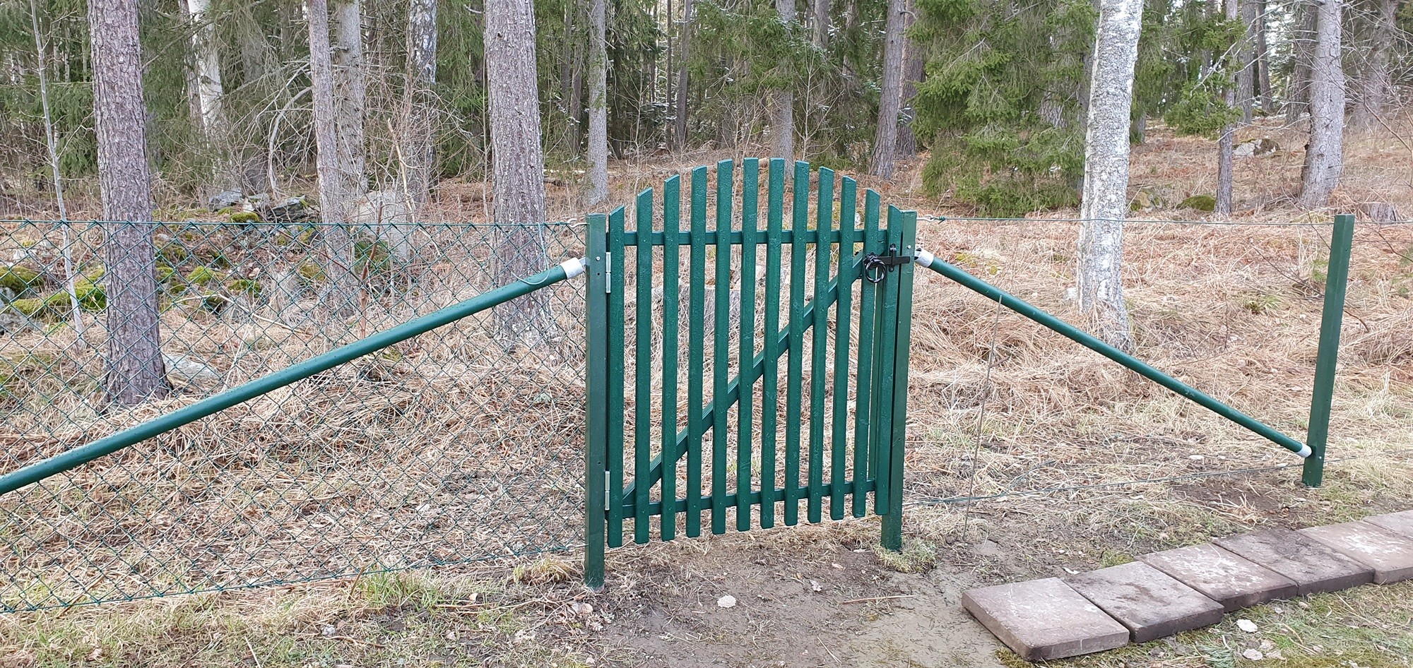

Du beskriver på ett kusligt sätt mitt hus och min situation med grisar. Tillägget är att de även bökat en del i grusvägen som har god bärighet och är hård. Jag hade kantareller på tomtgränsen innan de bökade där för några år sedan.H Harald Blåtumme skrev:Vi har haft en hel del problem med vildsvin på våra marker kring tomten, de har bökat upp enorma områden runt omkring och det ser ut som om man gått fram med tunga markberedningsmaskiner avsedda för plöjning inför skogsplantering... helt sanslöst. Ännu inte gett sig på själva tomten på ett par tusen kvadrat gräsmatta, litet odlingar av diverse, häckar och träd. Men efter senaste attacken ser vi att de är bara meter ifrån utkanterna av tomten så vi ser ett totalt mayhem framför oss inom kort.
Men jag valde en helt annan väg, jag har precis satt upp 150 m grönt 1 m högt "Gunnebostängsel" mot skogen. Mot civilisationen har jag ytterligare 150 m rött spjälstaket. Hos mig fanns det stålstolpar kvar från ett bortruttnat spjälstaket som gick att återanvända. Så jag behövde bara komplettera med 15 nya stolpar. Totalt har kalaset landat på dryga 25 000:-
Abas säljer kompletta 25m paket för 4390:-
https://www.abas.se/stangsel-staket...farger.html#/21-farg-morkgron/38-hojd-1000_mm
Fördelen är att det ser mycket prydligare ut och man behöver inte hålla rent så att elstängslet fungerar fullt ut. På en sträcka växer det mycket gräs och där har jag lagt plattor under staketet.
Grind ut till vildmarken och plattläggning pågår...

Snyggt, det ser prydligt ut och fyller mer funktioner förutom att hålla grisar på utsidan genom att hålla saker på insidan tex hundar och barn osv.Jonas Persson skrev:
[länk]
Nackdelarna med fårstängsel är väl mest att det inte är sträckt som ett gunnebo. Blir lättare att penetrera med kraft.B bstaffanb skrev:Elstängsel inte enda alternaivet.
