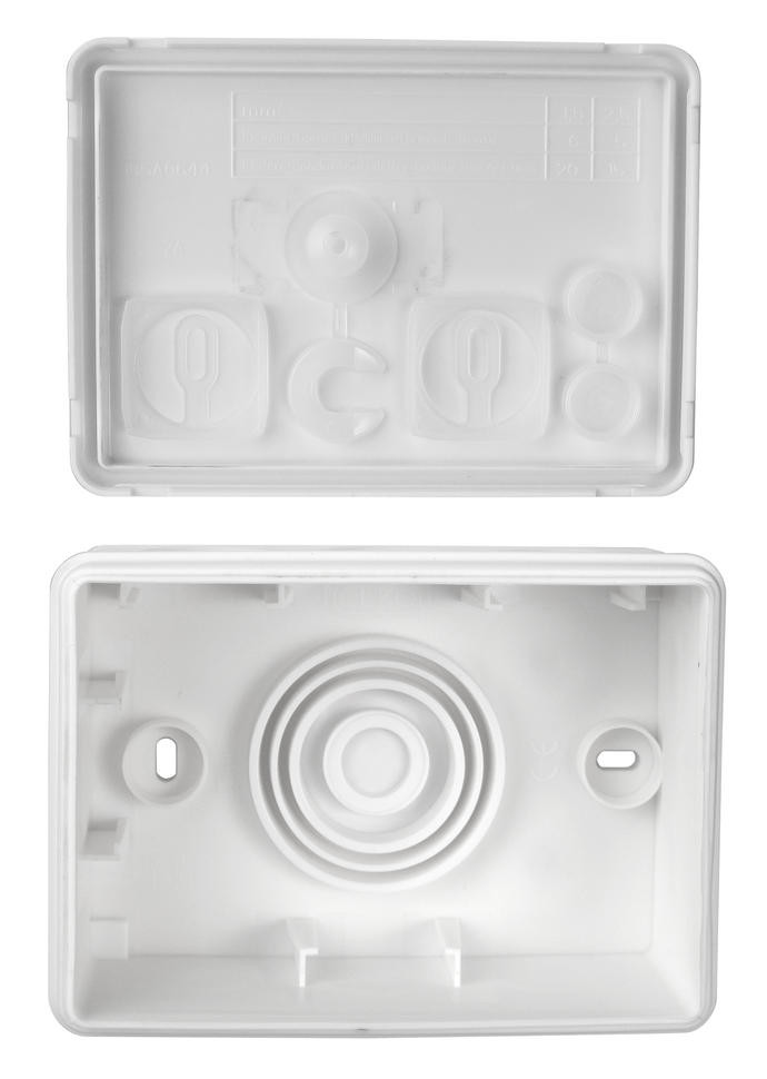

Är de fyra vita ringarna på insidan av kopplingsdosan förperforerade, så att man kan trycka ut ett hål som passar den avkortade rörstumpen (som när man trycker ut ett SIM-kort)? Vad kallas den typen av "ringar"? Vissa tillverkare visar inte bilder på hur de ser ut på insidan.
Vit kopplingsdosa med fyra potentiella genomföringar på insidan och släta yttre kanter för montage mot kakel.
Tycker inte det ser riktigt tätt ut mot kakelplattan. Är det bara lite silikon som behövs?
Kopplingsdosa med halvutstansade vita ringar mot en kakelvägg, med en rörstump som sticker ut.
Avkortad rörstump som sticker ut från en ej fastsatt kopplingsdosa mot kakelvägg.
Går det bra att limma fast kopplingdosan vid kaklet istället för att skruva? Är inte så sugen på att borra i kaklet.
