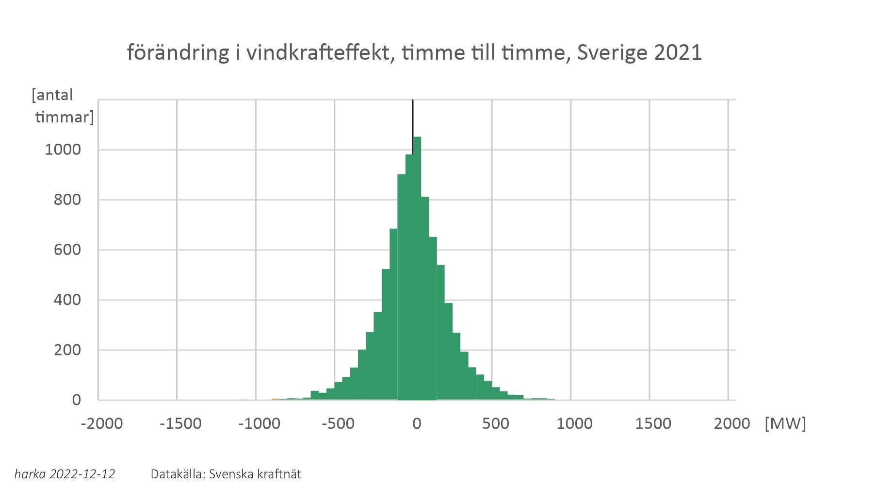

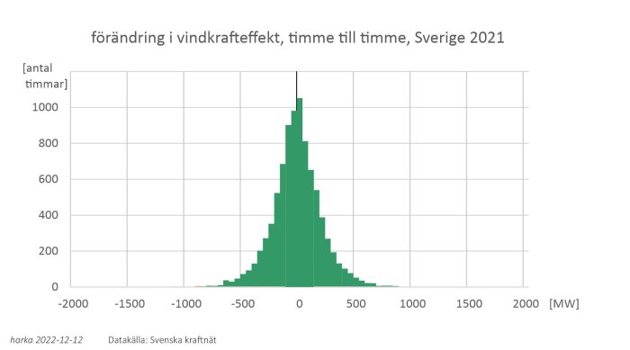

själva förändringen i elproduktion, från en timme till nästa, är väl inget större problem utöver att man behöver exempelvis ändra produktionen från vattenkraften eller justera flödet i utlandsförbindelserna
tittar man på vindkraftproduktionen under 2021 så förändrades effekten från timme till timme med i genomsnitt 0.16 GW, och som störst uppgick den till 1.2 GW:
Histogram över timvisa förändringar i vindkrafteffekt i Sverige under 2021.
sen kommer förändringarna inte som en blixt från klar himmel, utan det finns ju prognosverktyg för detta

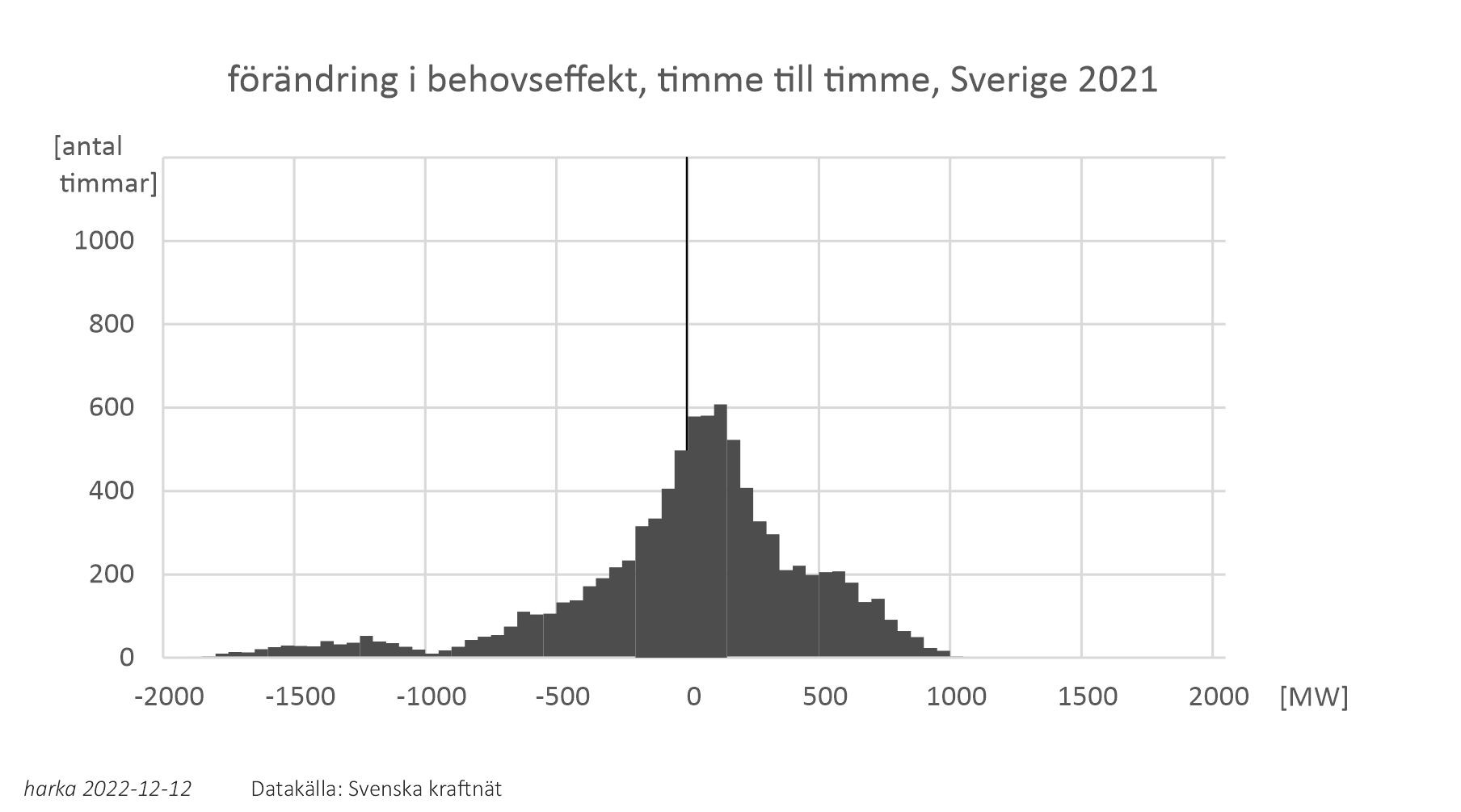

man kan ställa vindkraftens föränderlighet i relation till elbehovets förändringar, från timme till till – även den har man ett skapligt grepp om i förväg, men den uppgick under 2021 till i genomsnitt 0.34 GW och som mest 1.9 GW:
Histogram visar förändring i effektbehov timme till timme över ett år i Sverige.
även denna förändring behöver mötas med ändrad vattenkraftsproduktion och/eller i utbytet med utlandet

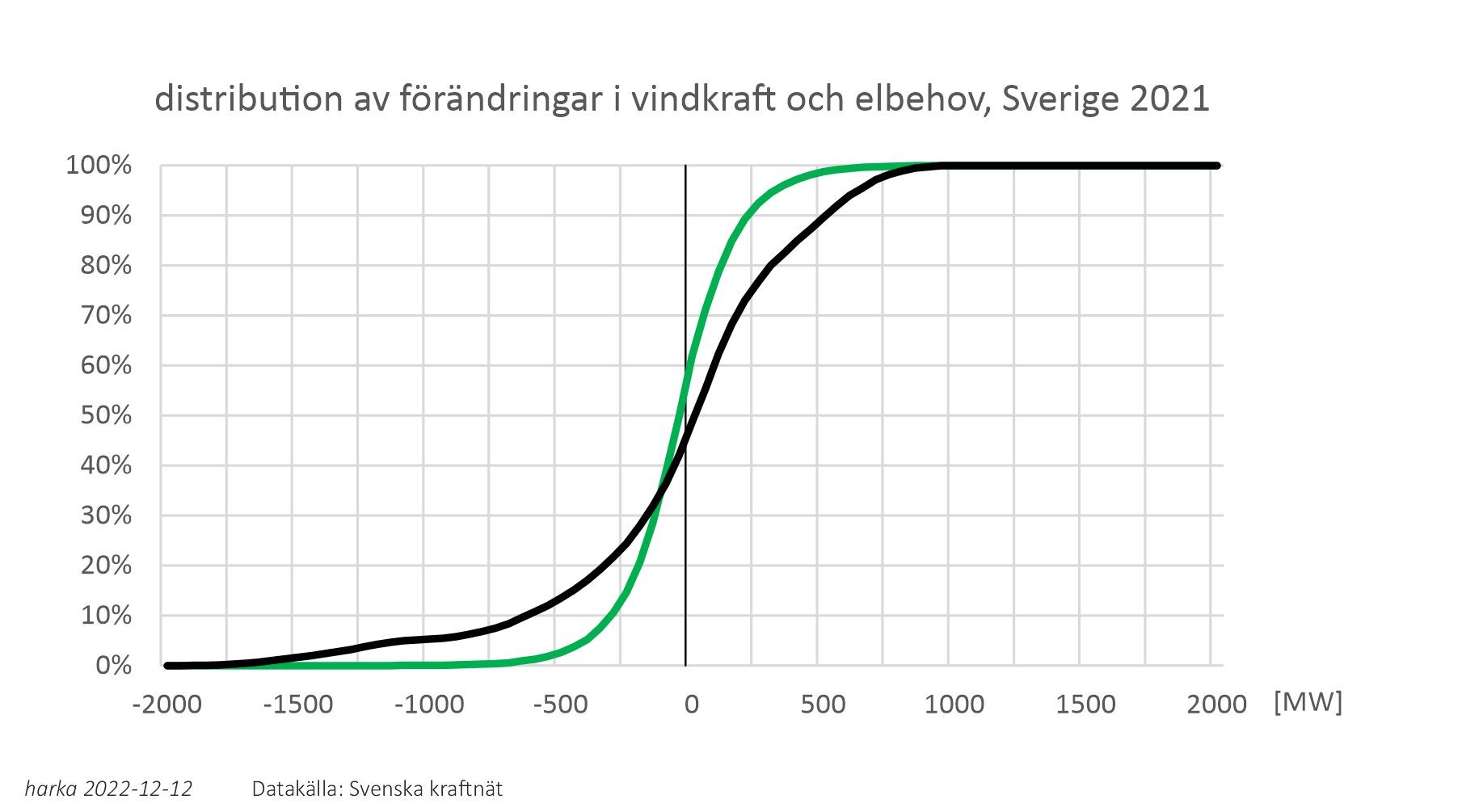

och vill man jämföra båda i samma graf så finns den här:
Kumulativ fördelningskurva för förändringar i vindkraft och elbehov i Sverige, 2021.
summa summarum: vindkraftens förändringar är "snällare" än elbehovets förändringar, men det är med den nu (2021) existerande vindkraften, med en ökad vindkraftspark så ökar förstås variationen
