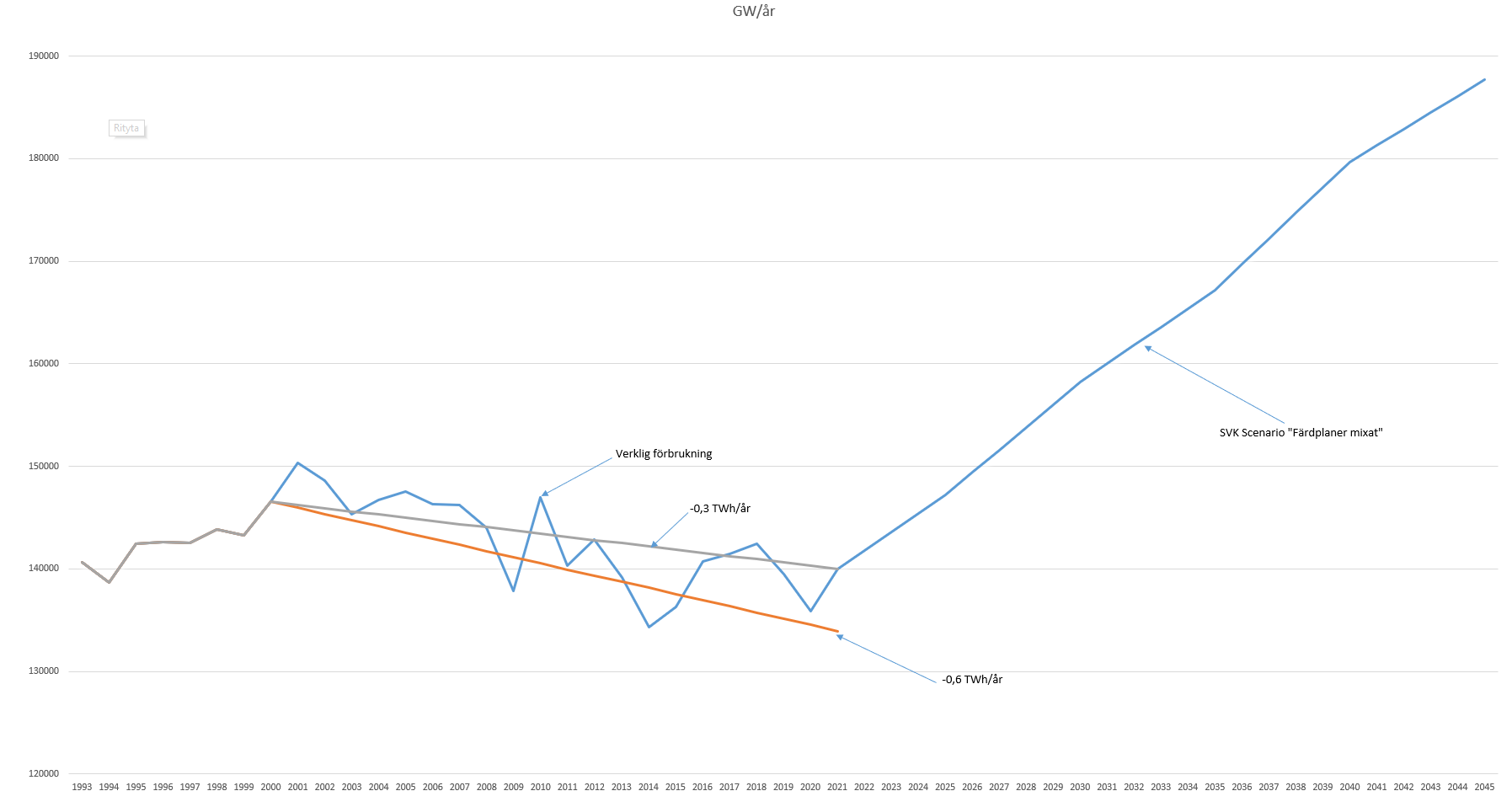

harka skrev:
det är väl inte politikerna som ska bygga – eller bekosta reaktorer via skattsedeln – men skulle någon valt att starta bygget av nya reaktorer för 20-30 år sedan så hade det varit ett svårartat dåligt investeringsbeslut
Sveriges elförbrukning har stadigt sjunkit de senaste 20 åren, en minskning motsvarande elproduktionen från drygt 2-3 reaktorer – vad skulle bekosta byggandet av ytterligare nya reaktorer som inte hade haft någon avsättning för elen? skattefinansierade stödpaket? höjda elpriser?
förklarande graf nedan där (1) visar på nedgången i svensk elförbrukning från 2000 till 2020 som sjunkit med 0.6 TWh per år och på 20 år motsvarar med råge elen från tre små reaktorer eller två stora; där (2) visar Energimyndighetens huvudspår i framtidsprognoser/-scenarier som gjorts vart fjärde år 2008-2020 och som fram till 2016 inte andades något ökat elbehov för 2030, och där (3) visar elpriset på Nordpool (inflationsjusterat) som gått ner

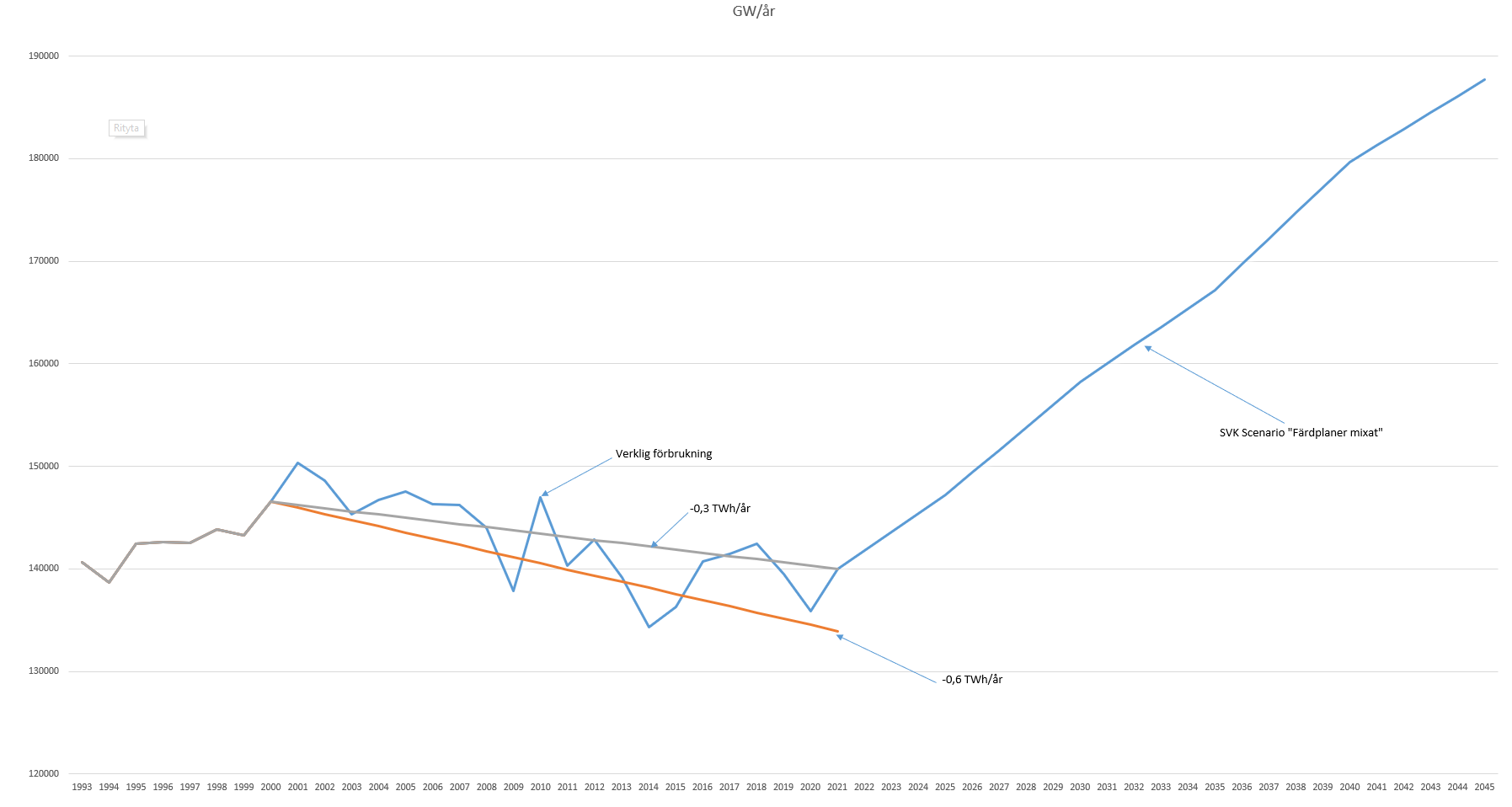

Slänger in den här, hoppas verkligheten kommer ikapp dig....
Scenariot är Svenska kraftsnät näst lägsta förbrukningsscenario för framtiden, hoppas någon börjar fundera över vår energisituation innan det är försent.
Ska nämnas med att vi minskat vår produktion i södra Sverige de senaste 10 åren, bra jobbat!
Och effektbalansen kommer minska hela vägen fram till 2045, blir en jobbig nöt att knäcka.
Om du ska försöka vara lite mer ödmjuk och försöka förstå hur det verkligen ligger till så hade vi kommit så mycket längre i denna tråden idag...
