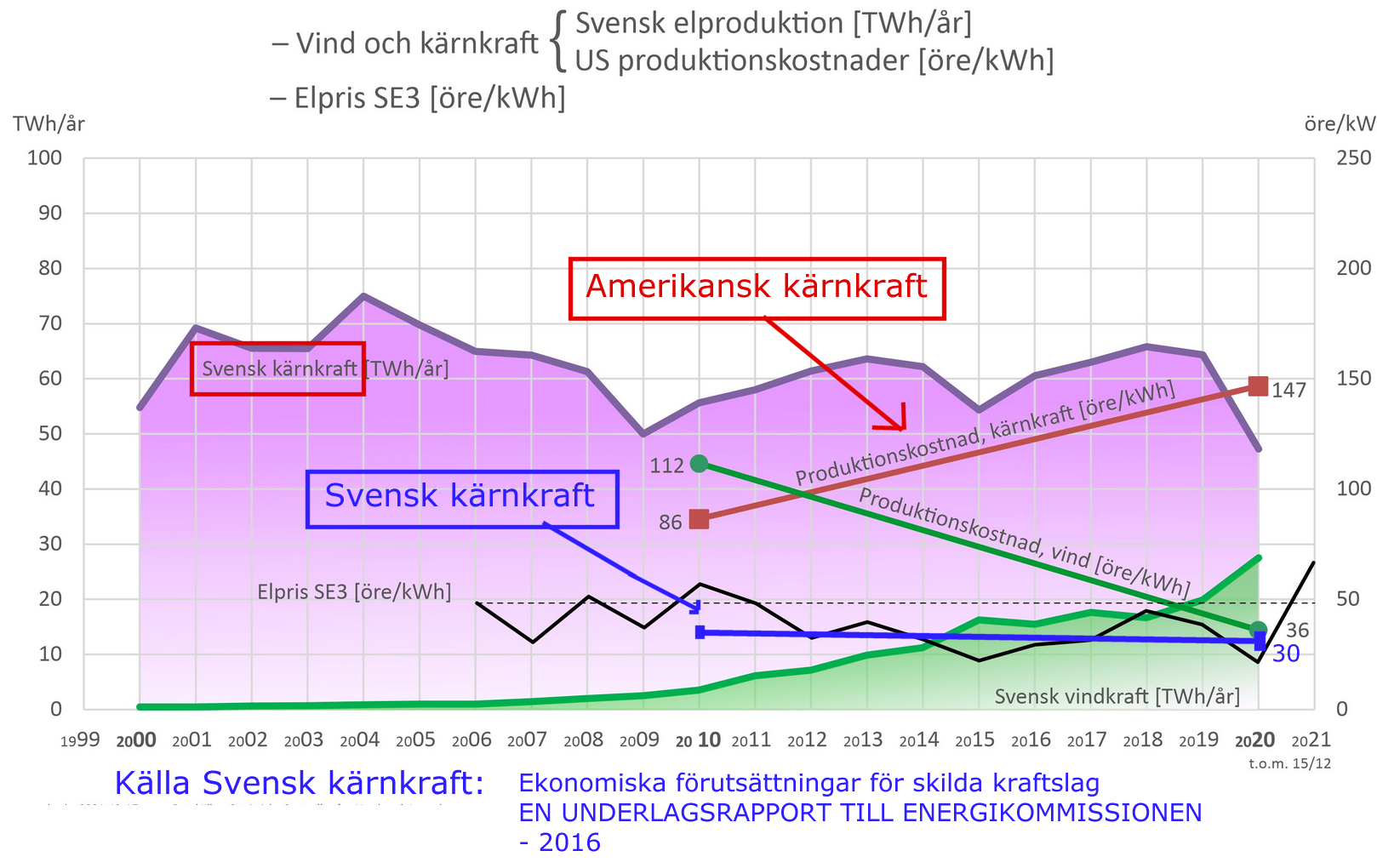

dags för en favorit i repris – en graf baserad på priser enligt Lazards kostnadsanalys för energikällor som utkom för femtonde gången i oktober 2021:
Graf som jämför elproduktion och produktionskostnader för svensk vind- och kärnkraft från 1999 till 2021.

harka harka skrev:
Att du ens orkar posta sådana fiktiva propagandabilder som inte baseras på verkligheten. Redigera bilden och ta bort kurvan för vad svensk kärnkraft kostar så blir den mer sanningsenlig - sen kan jag ta resten du skriver på allvar.
grafen visar inte alls vad svensk kärnkraft kostar och har inte heller utgett sig för att göra det heller – den visar vad en stor amerikansk finansrådgivnings- och kapitalförvaltare säger om vad deras analytiker kommer fram till om produktionskostnaden för vind- respektive kärnkraft kostar i USA vid nyanläggning [för den som vill investera några miljarder i amerikansk energiproduktion]
och det urklipp över Swecoåsens kostnader som du la upp – det var väl verkligheten?
det intressanta är väl vad det kostar att ordna med den framtida elproduktion som behöver byggas – och då är det svårt att göra några bra prognoser baserat på gamla investeringar, vindkraft byggs i nutid, hela tiden, överallt; nybyggnation av kärnkraft är väldigt sällsynt i västvärlden (och de få som finns förskräcker)
Jaha. Varför visar den inte vad svensk kärnkraft kostar? Är inte det relevant att veta i Sverige? Den visar hur mycket svenska kärnkraftverk producerar per år, men för produktionskostnaden visar den amerikanska siffror. Ja det låter ju inte alls som propaganda.
Jag har uppdaterat bilden och lagt till produktionskostnaden för svensk kärnkraft (blått) eftersom din propagandabild utelämnade den informationen.
Anser du att produktionskostnaden för den svenska kärnkraften ej stämmer så hänvisa gärna till underlag för detta.
Länk till underlag:
http://www.sou.gov.se/wp-content/up...iska-förutsättningar-för-skilda-kraftslag.pdf
EDIT: Uppdaterade länk till bild
