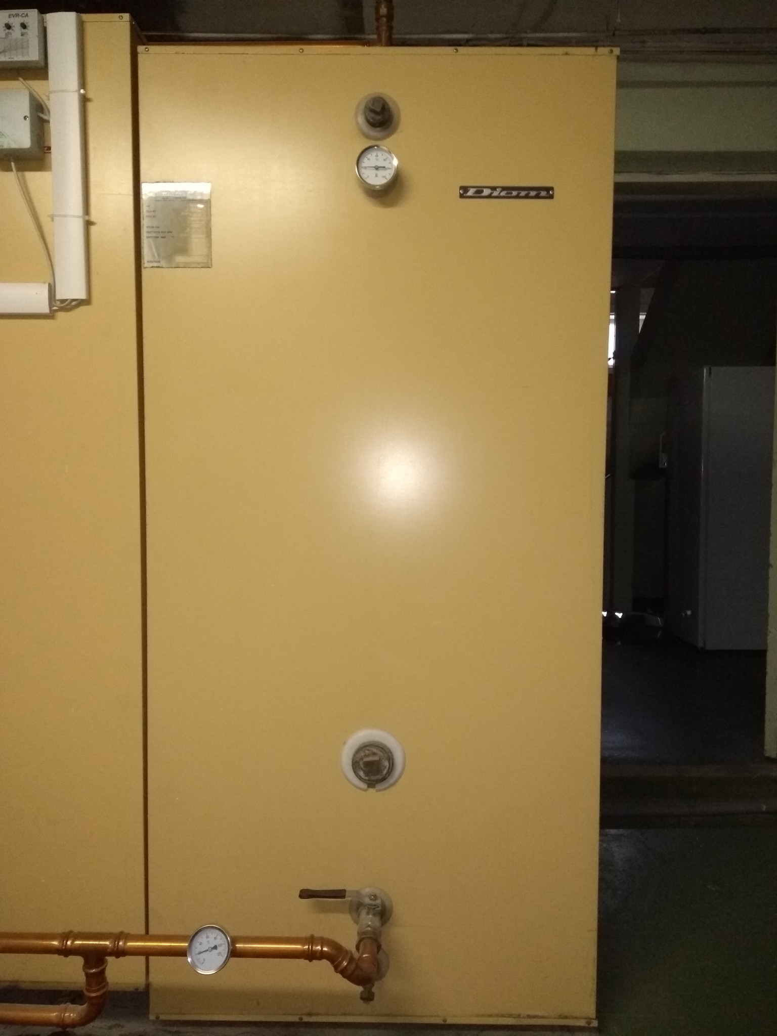

jag har en äldre ackumulatortank (Diom från -84),
Gul värmepanna med reglage, rör, termometrar och fabrikatmärkning i ett pannrum.

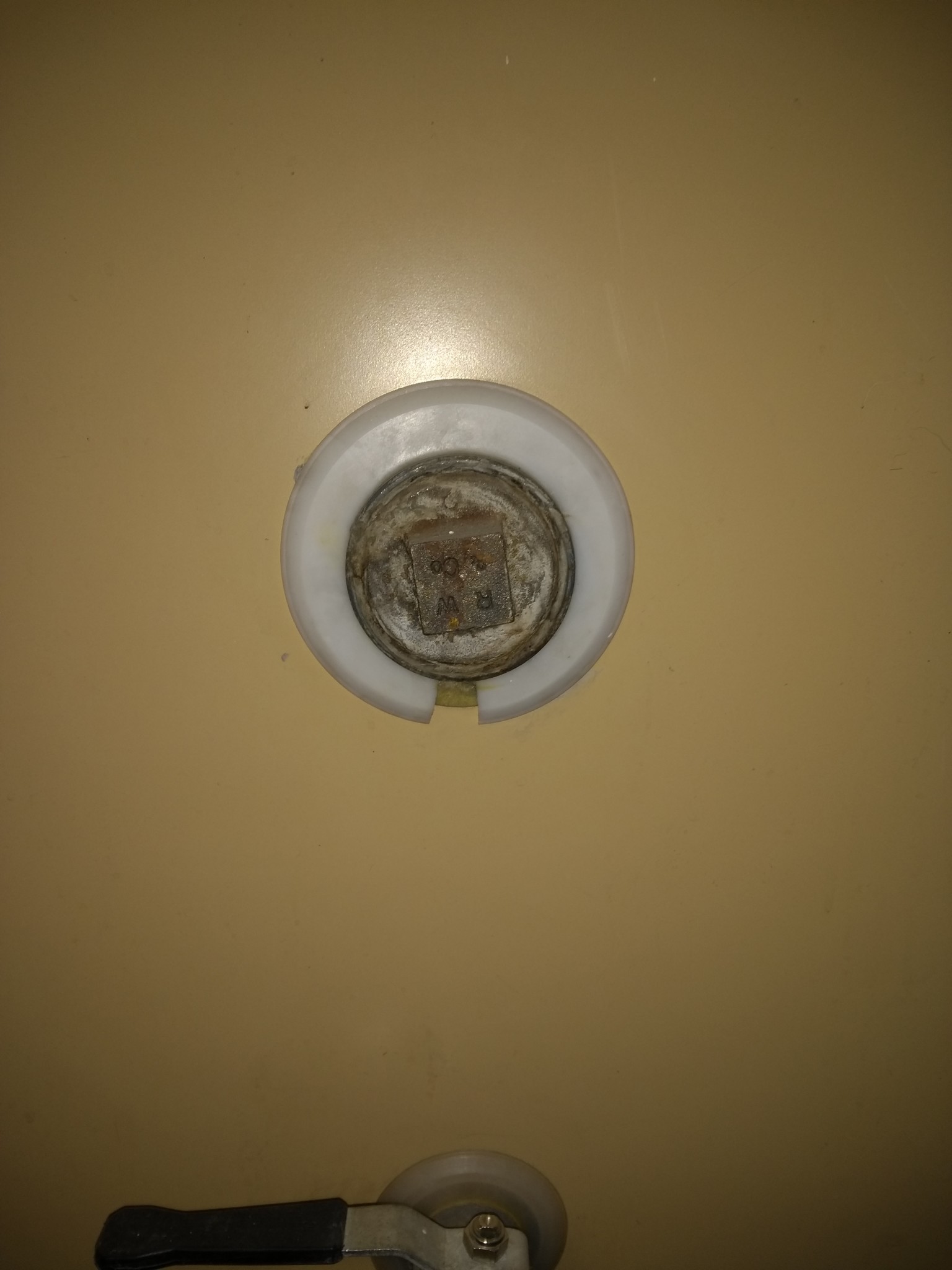

På nedre delen finns det ett plugg (diametern 7 cm),
Gammal och smutsig vägguttag utan skyddslock monterad på en gul vägg.
är detta för elpatronsanslutning?
Tack på förhand för svar!
Jag gissar också på anslutning av en el-patron R50.
Det är knappast något att behöva gissa på det går bra att sätta en patron med R50 gänga där om man vill.
