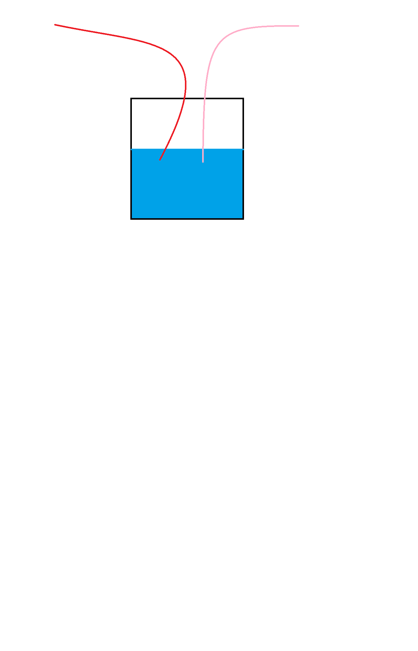

Jag kopplade på elpanna på Golvvärme slingorna i mitt nybygge för en vecka sen. Temperaturen står nu på strax under 30 grader. Jag får ut ca 28/29 på framledning och 21/22 på returen.

Min chansning är att returen är så mkt kallare för att plattan inte är torr än, men hur kan jag veta att det verkligen cirkulerar då?

Om jag kopplar loss en slang ser jag väl ändå inte om det cirkulerar? Trycket försvinner och jag får fylla på systemet igen
då får du sätta en liten slang och ner i ett glas...
Det går ju att beräkna flödet utifrån energiförbrukningen.
Det där får du vidareutveckla om jag ska hänga med :crysmile:
Ge mig en bild så ska jag berätta

Jag får ta en bild nästa gång jag är i huset om du inte kan förklara utifrån pannan jag länkade, den är kopplad till matningen på lk golvvärmefördelare

Var ut i huset och forskade lite idag, fick inte med mig telefonen så det blev ingen bild. Men jag skruvade upp temperaturen lite på pannan å fick gensvar på både tillop och retur så det snurrar (y)
