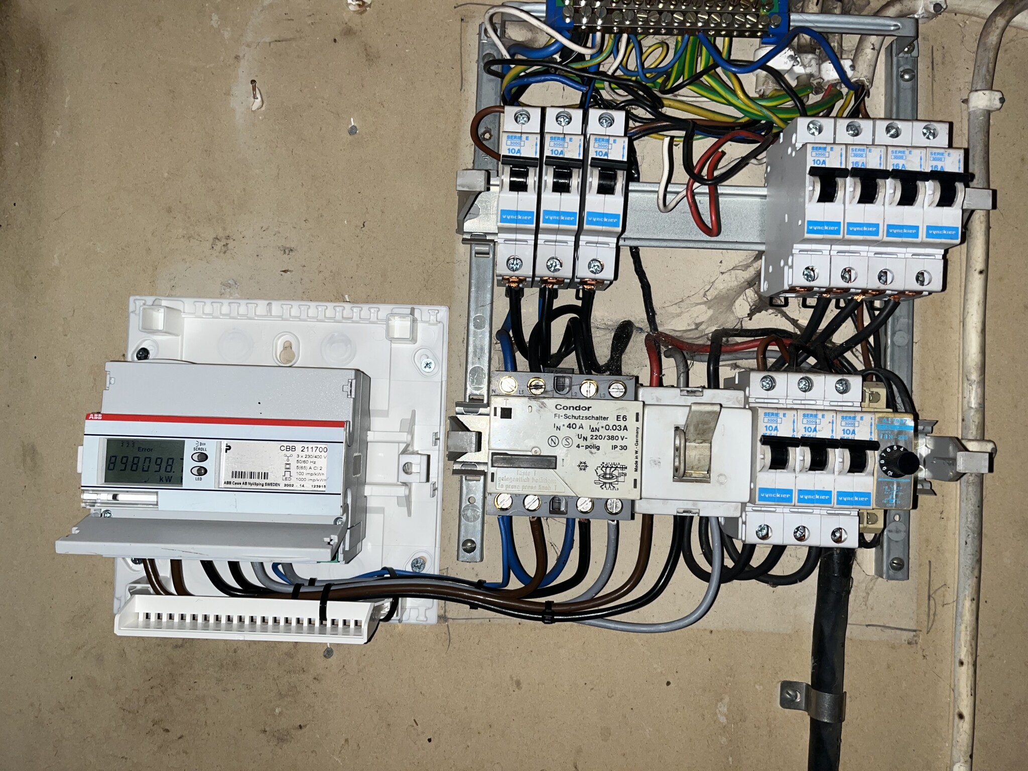

Har installerat en beg elmätare för att mäta central i garaget.
Mätaren verkar ticka på så nånting händer ju.
Men den visar Error enligt bild. Hittar ingen manual på nätet nån som vet vad som kan vara galet?
Just nu är där bara belastning på en fas men alla är inkopplade.

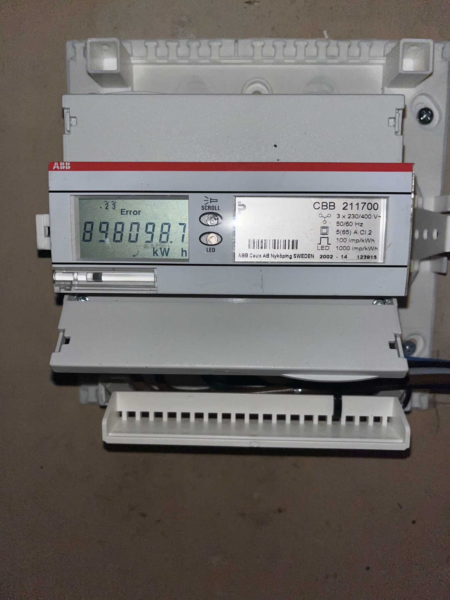

Det här är vad jag ser:
Uppe till vänster:
123 där 1 blinkar.
Mitten: Error och under det står mätarsiffrorna som verkar röra på sig som de ska.
Nere:
Pilar som snurrar om jag släcker all belastning stannar pilarna.
Led indikator blinkar långsamt rött.

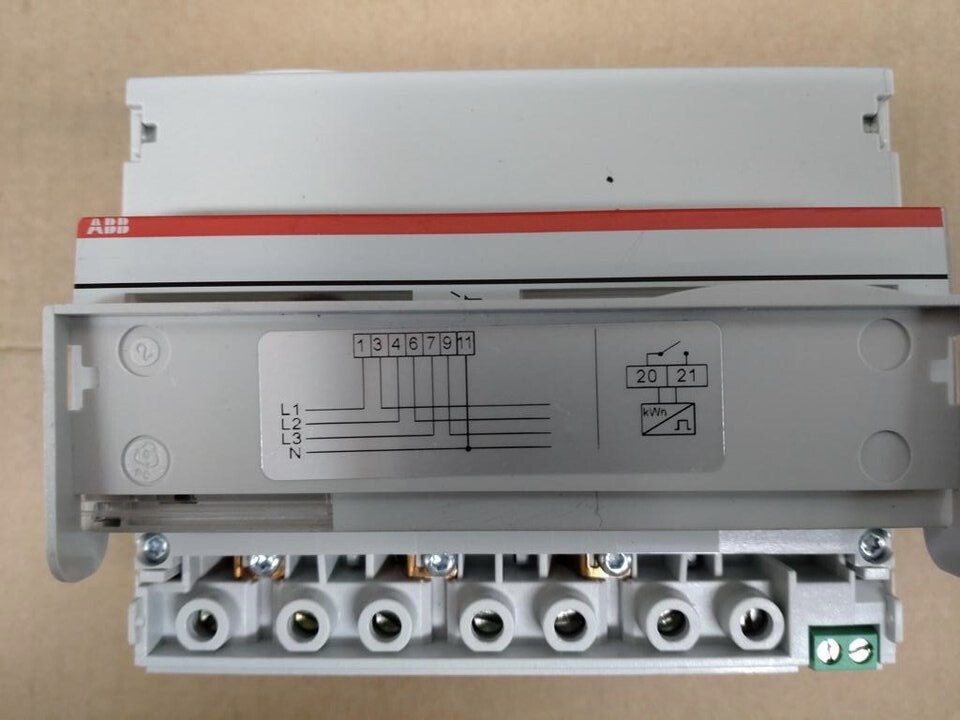

Är in & utgångar rätt kopplade på mätaren ?
De saknar en fas, "- 2 3"?
Kan ju vara ett fel i mätaren så att den inte känner alla faser, "beg mätare"?

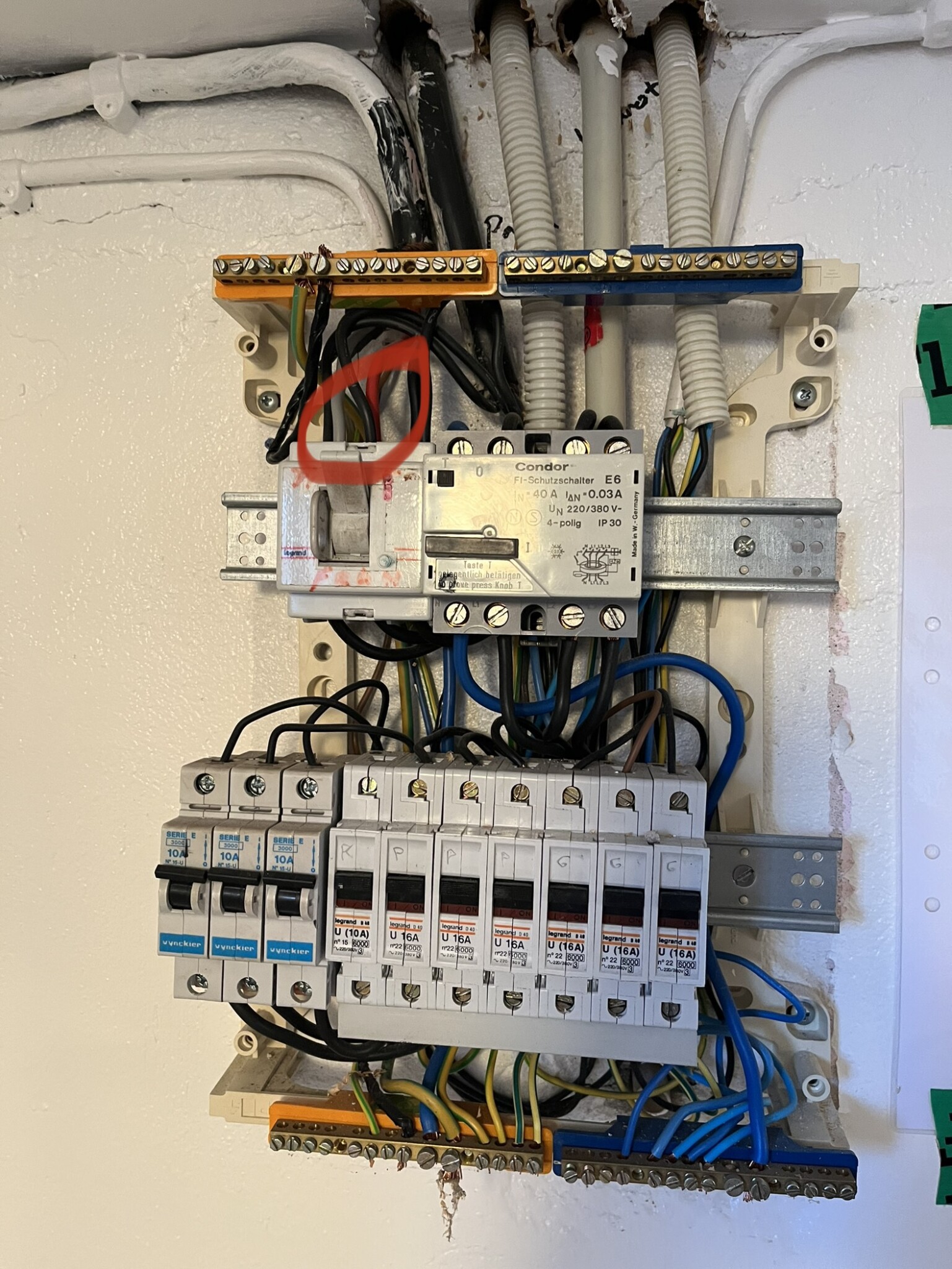

Uppdatering märkte att en fas var helt död efter felsökning visar det sig att i centralen som matar denna central är denna central paralellkopplad på brytaren.
En fas har någon lagt bakom klämman inte i klämman på huvudbrytaren så denna kabel var helt lös och hade ingen kontakt.
Hursom nu lyser inte ”error” och 1 blinkar inte utan är fast. Det står även OK i displayen.

Ne asså jag tänker man skulle gjort det tydligare då? Här sitter den ju bokstavligen i hålet men fel sida klämman. Garaget som matas har inte använts på många år och fas 1 och 2 har ju fungerat.
Centralen i källaren sitter nära taket så de är mycket svårt att komma åt och se att kbwln ligger på fel sida. De kändes den var lös men den är väldigt grov och sitter i spänn så inte säkert man märkt det.
