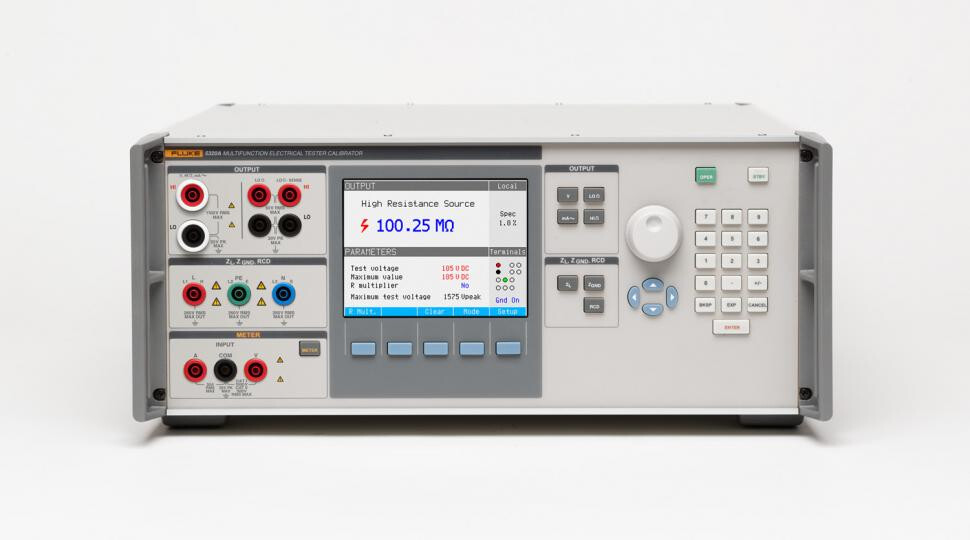

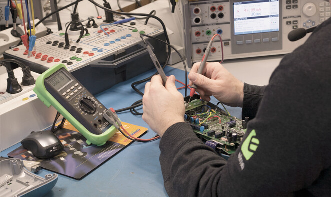

Ger även bra agument för "byggahusare" typ jag, hobbyelektriker får jag väl se mig som (agerar inom ramarna för vad jag kan göra), att skaffa grejer med likvärdig eller bättre prestanda men utan Flukes "track record", etc som talas om i videon.
Och även för professionella användare erbjuder förvisso Elma kalibreringstjänster m.m.
Och på tal om videon. Kollar man bilden på Elmas sida om kalibrering:
https://elma.se/service-kalibrering/elma-service-kalibrering
Person som använder en Fluke 5320A kalibrator för elektrisk testning på en kretskorts arbetsstation.
Så vad syns i bakgrunden om inte en Fluke 5320A calibrator 😄
Fluke 5320A multifunktionell elektrisk testare och kalibrator på vit bakgrund.
