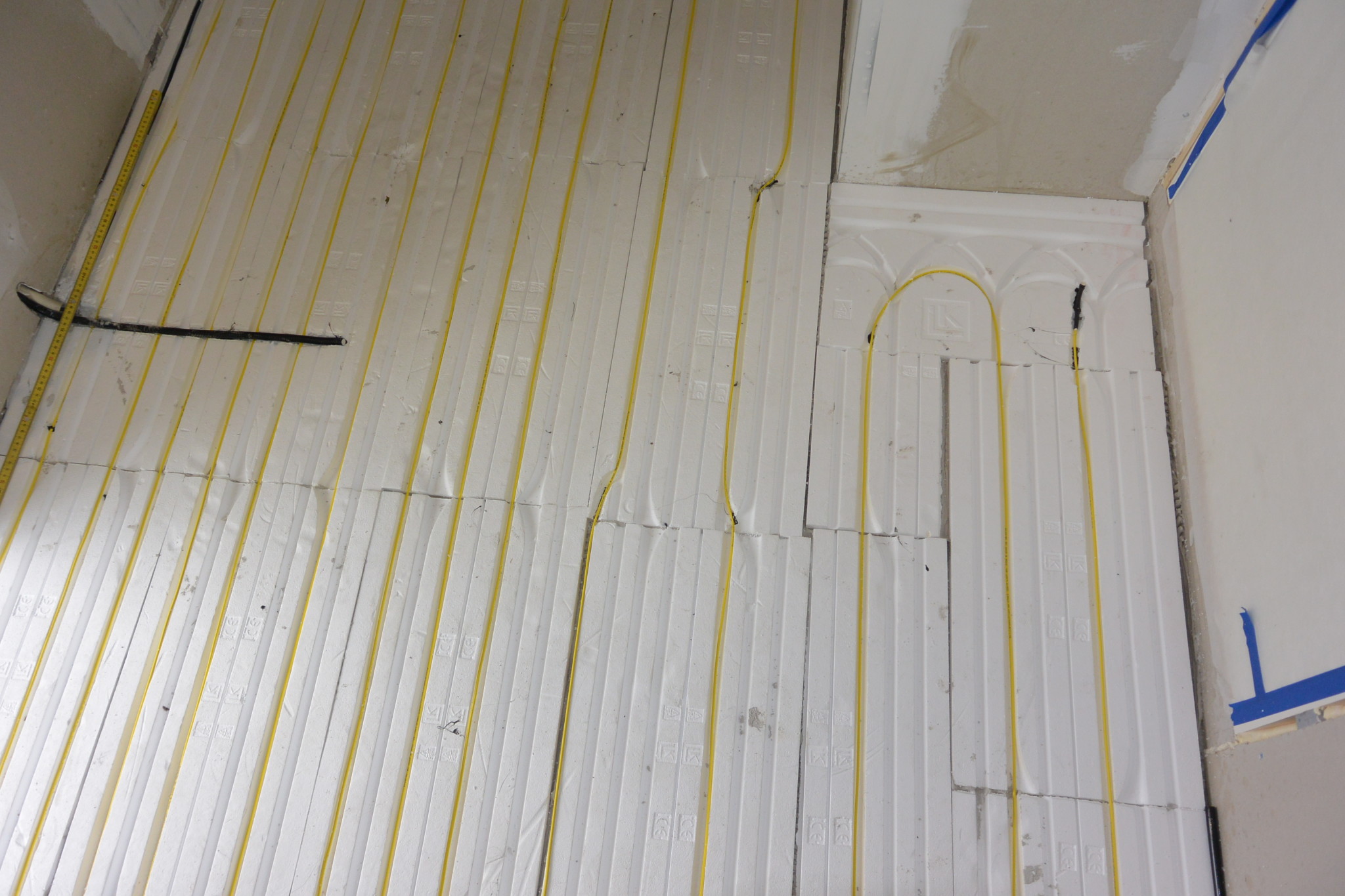

Har även under CoronaKarantären gjort samma i en grov entré.
Ja det är ju det som är mitt orosmoment.tommib skrev:
Det finns risk för omvänd fuktvandring om du börjar värma ovansidan av plattan, dvs att det lokalt blir varmare och torrare och därmed drar upp fukt genom plattan.
Det är hysteriskt ineffektivt ur energisynpunkt att värma en oisolerad betongplatta. Det kommer vara väldigt dyrt att köra den där golvvärmen.
Det trista svaret är att rätt lösning är att bila upp plattan, isolera och gjuta nytt. Om du inte kan/vill göra det så skulle jag försöka få dit åtminstone någon slags isolering. Plåtar med EPS är säkert bättre än inget. Om du hittar något med typ PUR-isolering istället så är det bättre.
Omvänd fuktvandring är jag inte så sugen på, precis som att jag inte är så sugen på att bila bort plattan. Det är ju ändå 1.6m³ betong det handlar om, tungt och jobbigt att göra sig av med!
Första gången var det en extruderad rosa skiva det är snart 15 år sedan.J Jarlsgård skrev:

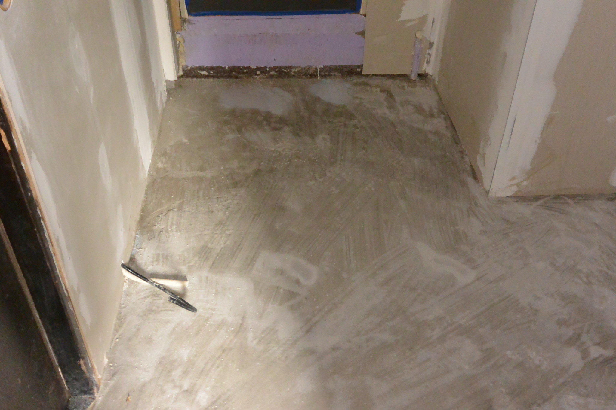

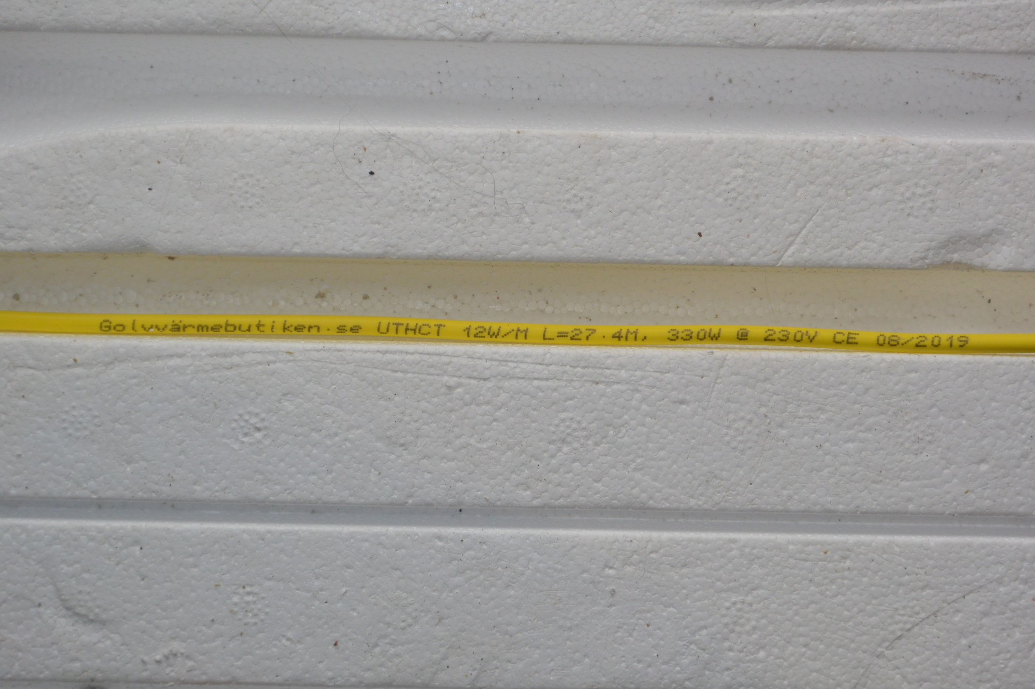

Det senaste var i groventré i juni 2020 här är lite bilder, på den gula kabeln står inköpskälla.
1. Rensa till ren betong.
2. Provlägg och kapa till skivorna, märk dem så du kan lägga tillbaka dom rätt vid limning.
3. Prima
4. Limma skivor med Fix

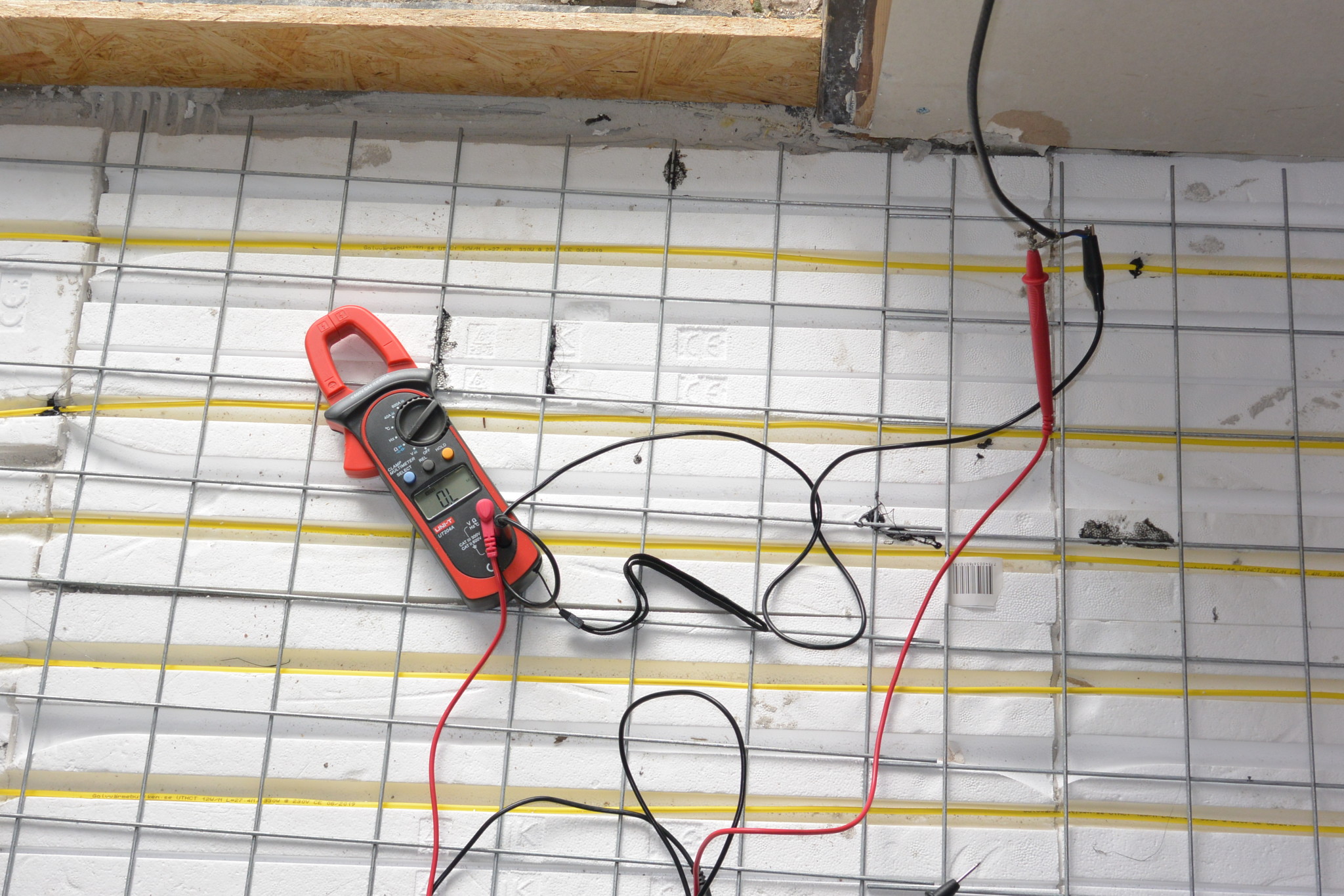

5. Lägg Elkabel kolla motstånd och isolering.
6. Tunn armeringsmatta
7. Flyt golvet.
