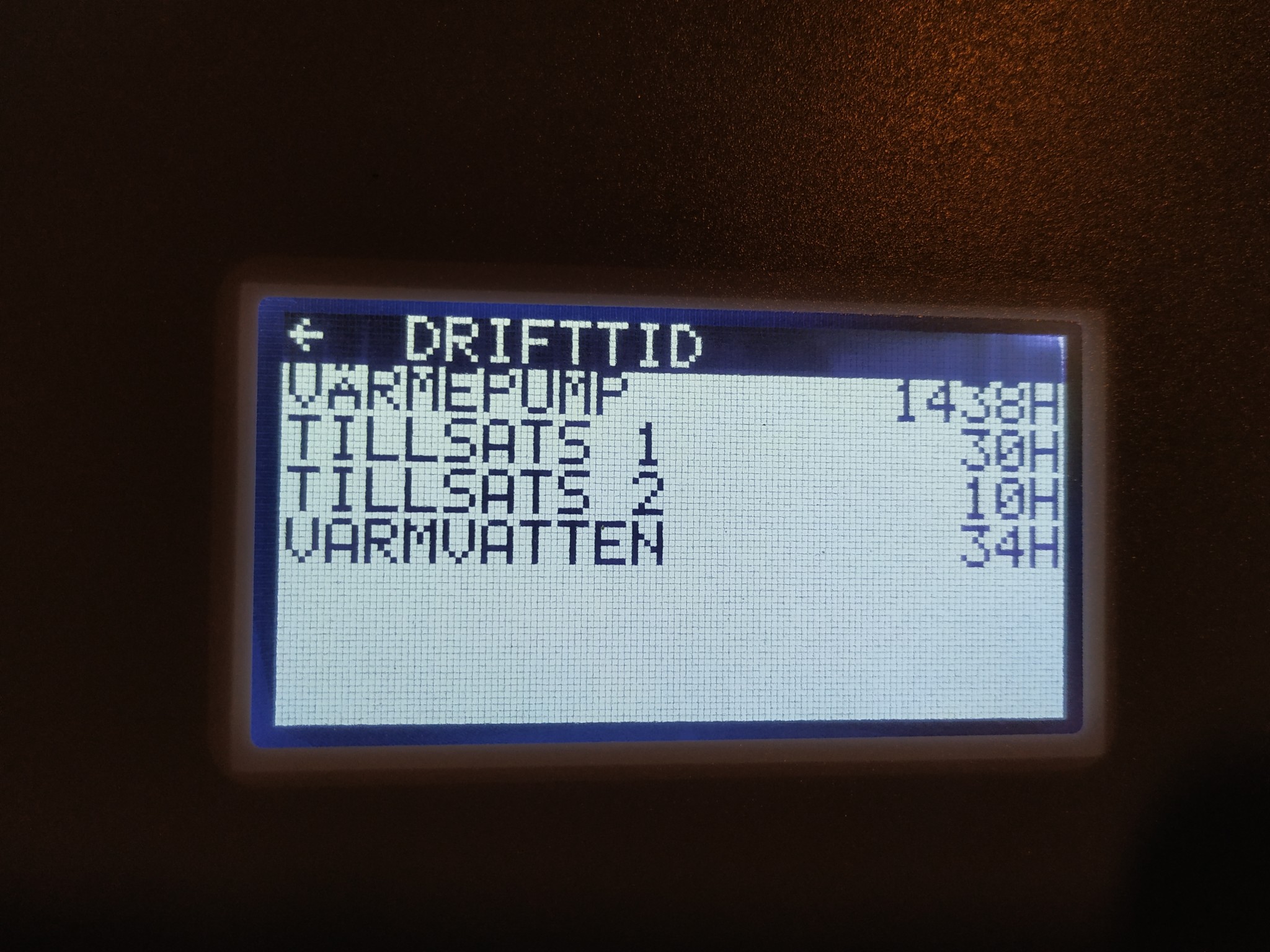

Här är drifttiderna ca 50 dagar efter installation.
Kan det hjälpa att ställa om vp till driftläge värmepump?
Tillsatstiderna ser misstänkt ut som de tider som ligger i min pump och som i princip enbart härrör från installationen. Troligen kördes pumpen som elpanna nån dag innan den kopplades på jordvärmeslingan.

Elpatron gick ca 15 timmar vid installation, såg igår att den gick när varmvatten var slut. Har nu ändrat från drift auto till endast värmepump, får se vad det får för effekt.A ArWo skrev:Tillsatstiderna ser misstänkt ut som de tider som ligger i min pump och som i princip enbart härrör från installationen. Troligen kördes pumpen som elpanna nån dag innan den kopplades på jordvärmeslingan.
