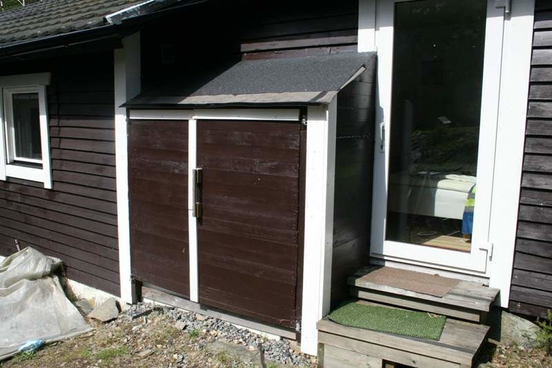

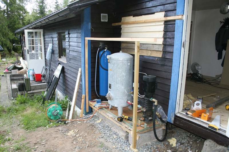

Vad gäller att flytta pumpen utomhus så hade jag samma frågeställning. Nu har jag sådan
tur att det finns en praktisk vinkel på huset jag kunde utnyttja. Framför allt så slapp jag
hålla på och böka med slangarna.
Så här såg det ut under bygget,
och när det var färdigt:
Hoppas att det kan ge någon god idé till din fråga om att bygga ett pumphus.

Stiligt! Efter de bilderna tror jag det dyrare alternativet med pumphus går bort. Det får nog bli en trycktank rätt o slätt.
