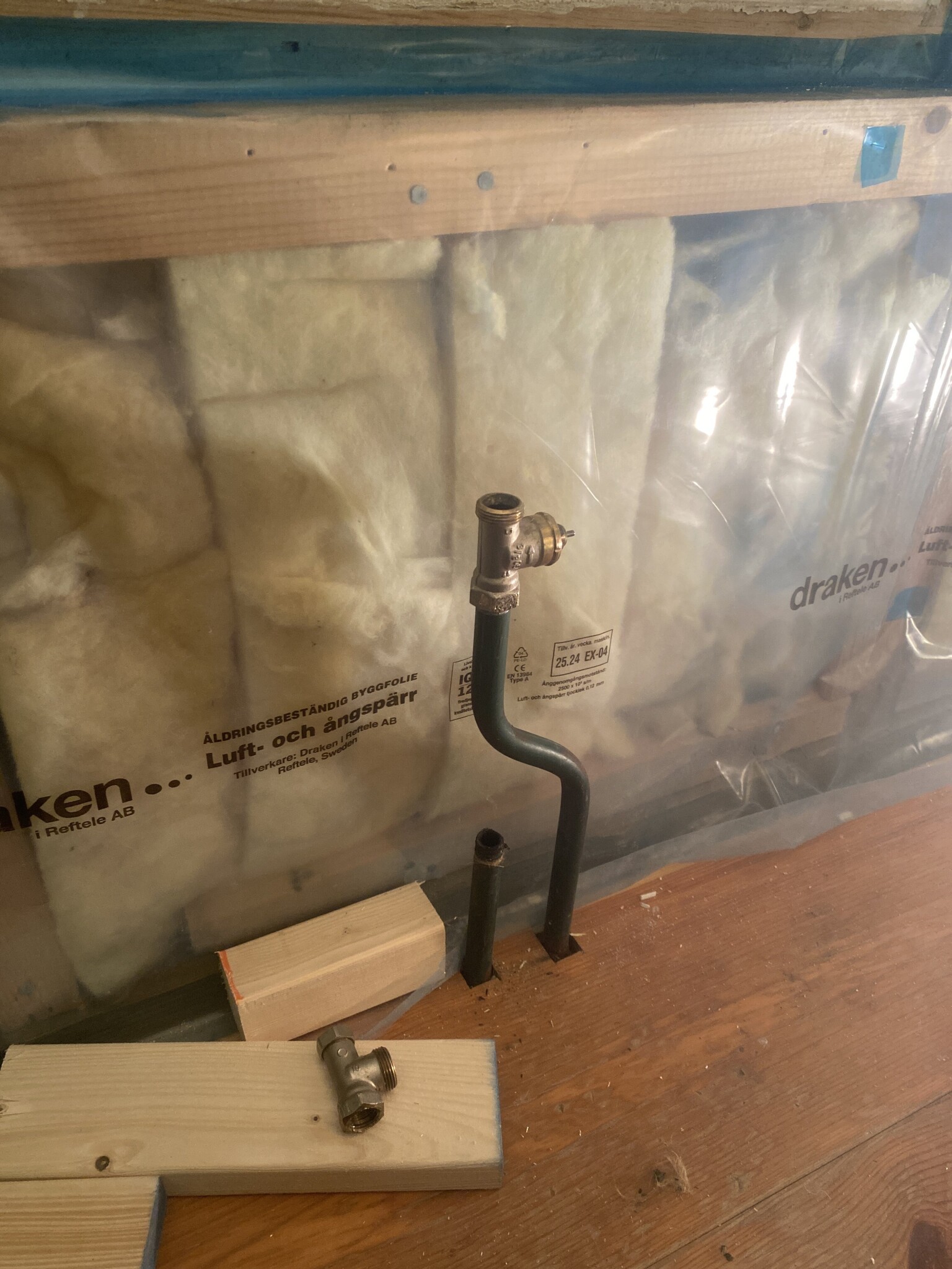

Jag håller på med ett installationsskikt och ska tilläggsisolera. Men då har jag ett problem då rören till elementet sitter för nära väggen. Det är även guten betonggrund.
Då funderade jag som så att kanske installera 90 böjar på rören så att de gamla rören byggs in och kommer ut igenom väggen.
Kan jag göra så eller han ni något annat förslag?
Tack för hjälpen!
  • Rör nära väggen över en träbotten, inklädda i ångspärr och isolering. Träbitar och rörkopplingar ligger på golvet.

Okej, skarvarna får inte vara dolda. Antingen får du bygga en nisch eller bocka ut bef. rör om de är möjligt att göra på plats. Eller svetsa på böjar.
JO, skarvar/fogar på värmesystemet får vara dolda.
Däremot ska förgreningar/fördelarrör vara inspekterbara.

Okej, tack för upplysningen. Sen hade man nog inte velat ha någon dold skarv oavsett.

Eftersom det är ett värmesystem av stålrör så är det redan en massa dolda skarvar.
Att vinkla ut funkar men då får du leva med att elementet blir lite högre upp.

Det blir inte helt lätt. Kapa och gänga på vinklar går ju men är det en gänga direkt under golvet är det olämpligt på grund av läckagerisk. Röret kan istället vara bockat under golvet och då minskar risken väsentligt.

Olämpligt för att man riskerar att röra i gängan som redan finns? För annars är det väl inget bekymmer?

Ja. Precis det.

Jag tänkte vinklar på dom befintliga gängorna och sen vinklar upp igen in i ventilerna. En lite underlig lösning kanske men det skulle funka och vara en säker lösning.
Tänker sig ts byta till ett modernt element bör man nog dra om det till standard 40cc på rätt plats.
