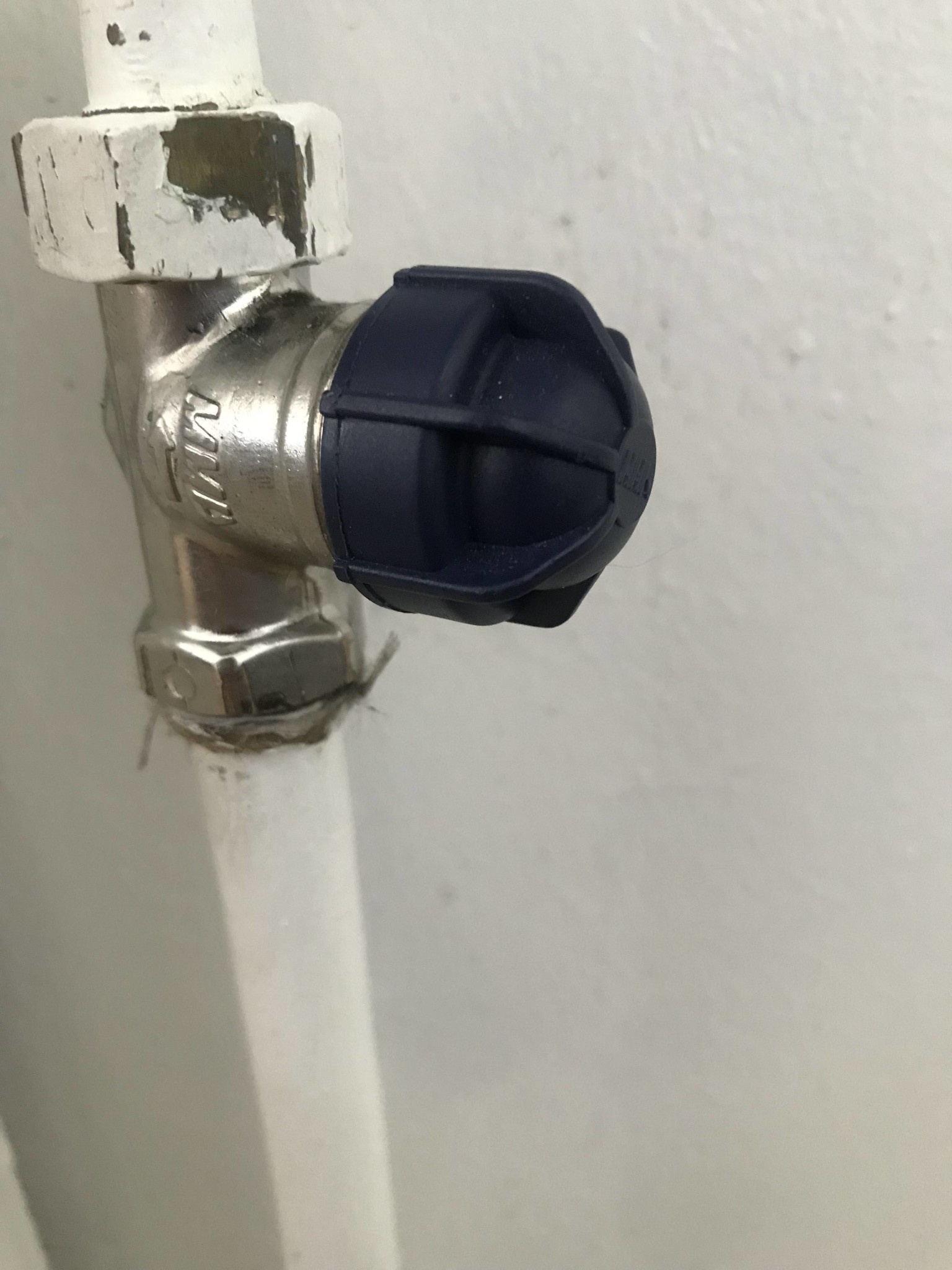

Bor i ett äldre hus från 60-talet och har märkt nu när hösten kryper sig på att elementen blir allt för varma för bekvämligheten.
På elementen sitter inte den, vad jag är van vid, stora ratten med siffror där man justerar värmen. Istället är det en liten "hatt" man kan vrida på.
Min fråga är då, hur i hela friden är det tänkt att man ska justera temperaturen med en sådan? Kan jag eller bör jag byta den?

Det är bara nån som utelämnat termostaten. Brukar gå att använda hatten som vred och stänga dem men nån reglering blir det ju då inte. Vill du ha termostater så är det bara köpa sådana till just MMA ventiler och montera.
