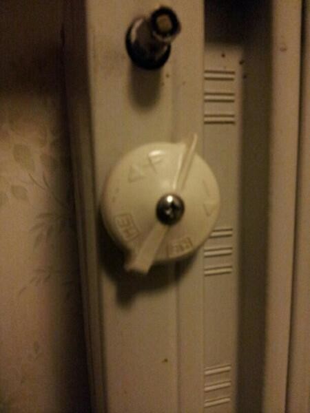

Får inget flöde i elementet.
Känns som de rör sej där inne när man vrider på vredet, men det händer inget.
Nån som vet om de går art byta vredet eller om de bara e o skrota.
O sätta dit ett nytt.Visa bilaga 422991_se-no-pl-en.pdf

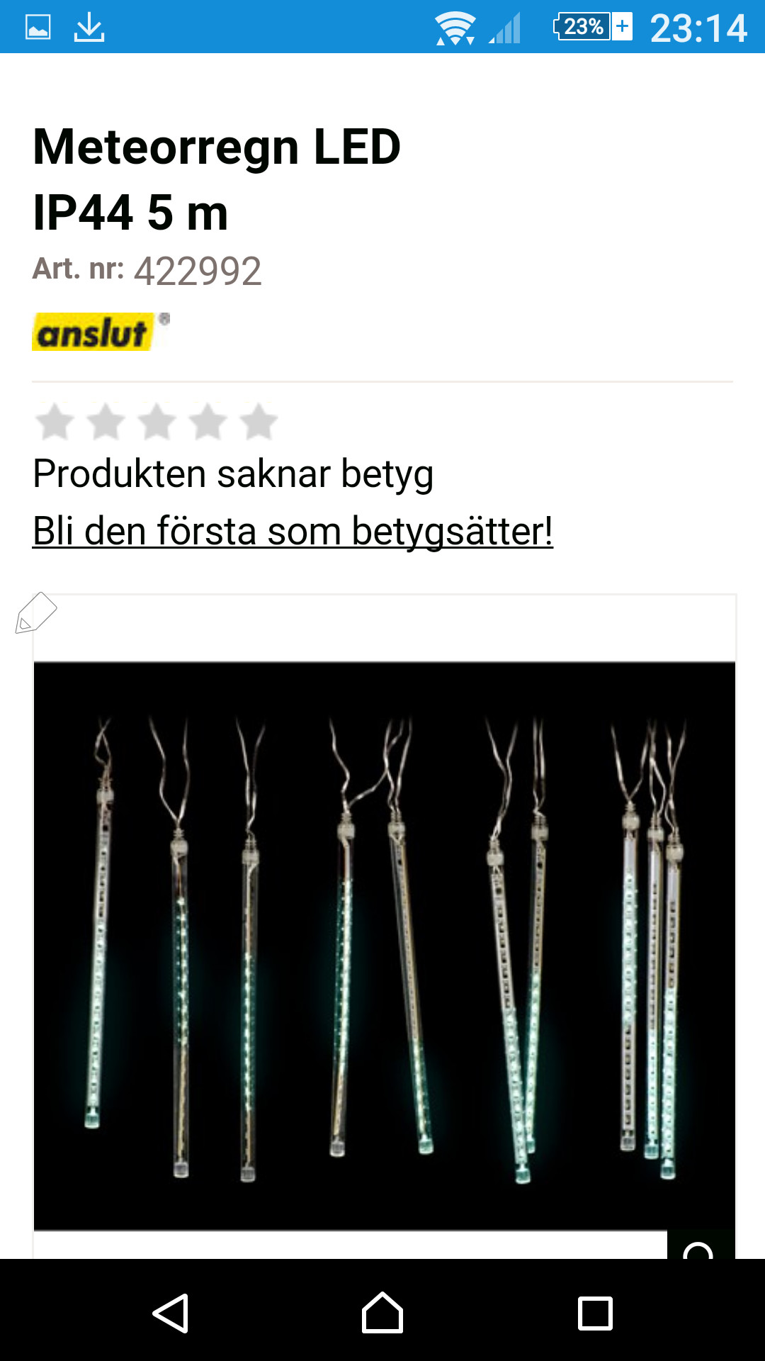

Lite svårt å gissa då du länkat till en julgransbelysning på jula :)
Men om det är gamla termostater så behövs det ibland dras ut ett stift om man lossar knoppen, ibland går det att knacka lite så lossnar det.

Skruva bort skruven så du kan ta bort plastknoppen och kika vad du har under.
Alternativt knacka lite lätt på skruven med en hammare.
kanske ska va beredd att släppa trycket ,tömma systemet på nåra liter om de skulle börja spruta vatten
ja ska kolla hemma hos svärfar.men ja tror inte de e nått stift, utan nån grövre pinne.
men som sagt ska kolla i morron
Det är inget stift på den. Det är en axel som plastvredet sitter fast på, så det hjälper inte att knacka på något. Har du provat att lufta? Funkar det inte får du ta ut hela ventilen och se om något har fastnat, men då måste du tappa ur eller åtminstone släppa trycket på systemet
jo ja har luftat,men de hjälper inte.
får no göra så att ja tömmer ur o plockar bort ventilen.

Vredet kanske snurrar på axeln, ta bort vredet och försök vrida axeln med en tång.
jo men huset axeln sitter i är gjuten, så de verkar inte som de går o byta bara vredet.
det kallas gustafsbergssystemet enrörssystem
Andy78 skrev:
Lossa skruven är nog ingen fara, vredet tätar inget.
Sen har du nog ett reglerstift bakom ungefär som på följande bild.
[länk]
Tack för länken. Vad gör man när stiftet kärvar ändå? Med tång går det att trycka in det ett par gången men sen ibland så fastnar det. Nästan som att det tar i något?
Y
Tycker det är bättre att knacka lätt (och rakt) med hammare tills piggen självmant rör sig som den ska. Vet inte hur jag ska beskriva det rätt men "ibland kan piggen luras när man drar med tång så man tror den har lossat".
Anar att det inte är någon pigg bakom hans vred dock.
Plastvredet ska vrida vrida mässigsaxeln som sitter bakom lossar man skruven som syns kan man plocka bort plastvredet och kommer åt att vrida axeln för att känna om den sitter fast och "slirar" mot plastvredet. Det finns ingen pigg att trycka eller knacka på
