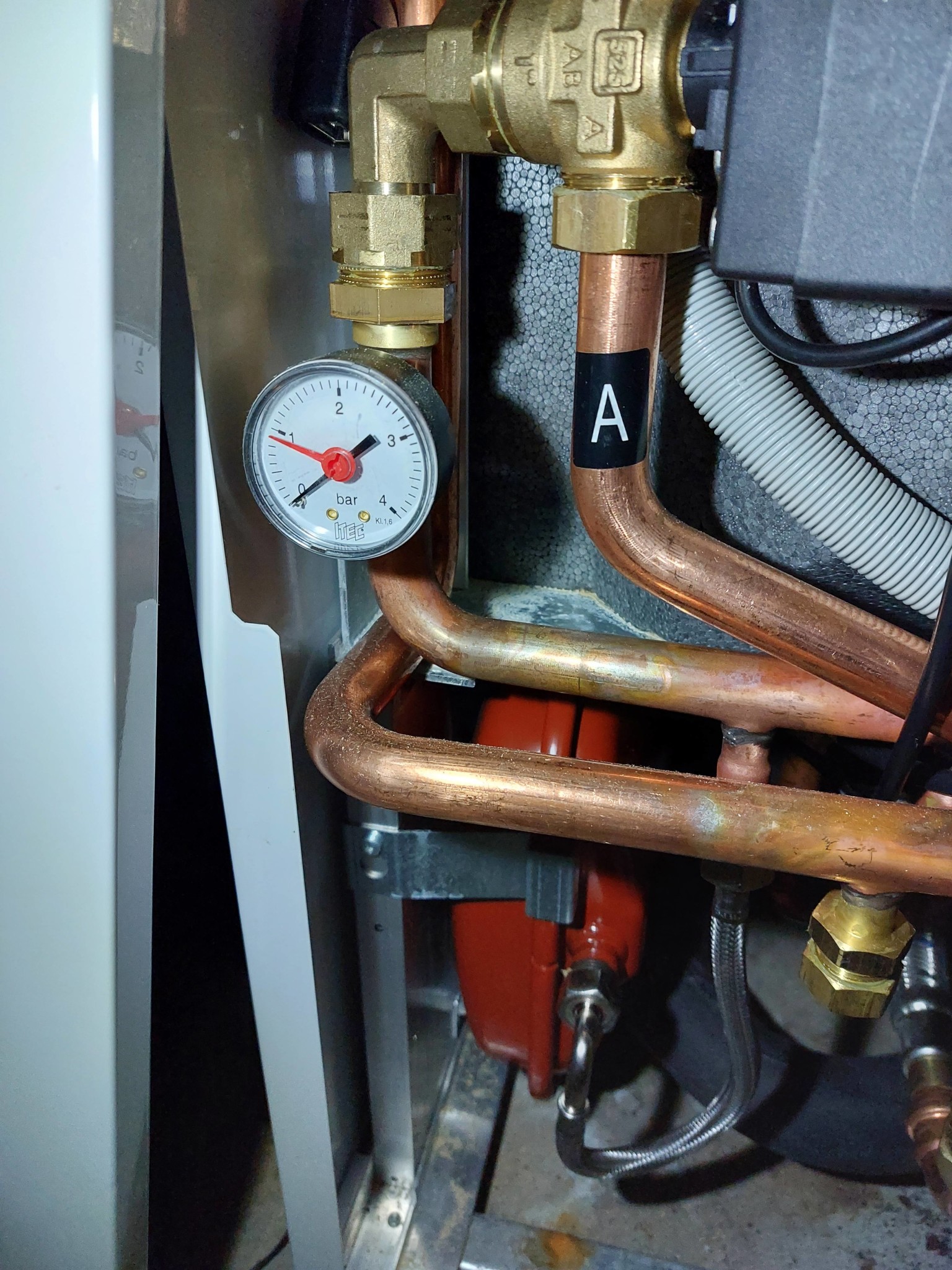

Finns nån vänlig själ jag kan få lite tips eller råd av.
Elementen i huset vägrar bli varma.
Har en ny luftvärmepump som jag nu har ställt in på 28 grader inomhustempratur. Jag har ställt alla elementens termostat på max.
Men elementen blir inte mer än lite varma. Fast man tycker att dom borde med dessa inställningar bli rätt heta nu.
Jag har skruvat med en luftningsnykel, och det kom ungefär en liter vatten utan någon luft alls.
Sen skruvade av termostaten på elementen och lirkade lite med den där sprinten för den verkade vara stum. Sen gick den att trycka om än fortfarande inte så man kan med lätthet trycka in med fingret (ska det gå att trycka in den så lätt?).
Men nu är elementen fortfarande ljumma...
Förstår inte vad det är för fel eller vad jag ska göra. Luftvärmepumpen verkar ju helt klart göra sitt jobb. Det kommer hett vatten ur kranarna som det ska och ventilationen fungerar den med.
Men elementen vill sig inte riktigt verkar det som...
Nu är det 16,1grader inne... Går runt med underställ, tjocktröja och fleece. Sitter man ner en stund så börjar händerna frysa. Varmvattenflaska hjälper en stund.
Vore hiiimla tacksam om någon kan hjälpa mig med lite råd och/eller tips..
Du har kanske för lite tryck i systemet, fyll på med vatten. Vad står trycket på ?
Hur mycket tryck ska det vara då?
Minst 1,0, brukar finnas ett Max i instruktionsboken
Hittar knte någonstans vad det är för tryck. Ska kolla instruktionsboken imorgon
Kolla manometern på tryckkärlet, oftast sitter markeringar på den
Ahaaaa! Ska kolla det då
Nästa gång du luftar elementen, släpp inte ut vatten!
Så ser det ut

Gaaah! Du har nästan 0 och ska upp till minst 1
Men reglaget är ju på. Vad konstigt
Jo men du måste fylla på. Finns ett vred/kran, kan vara rött , som du vrider på tills dess du kommer upp till 1

Det ska finnas en ventil du vrider för att fylla på vatten i systemet,
Jo det är alltså redan på
Påfyllningskranen kan du ha inte ha ”på” hela tiden.
du måste fylla på tills korrekt tryck uppnåtts, dessutom kan det nog behöva luftas också.
